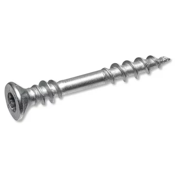

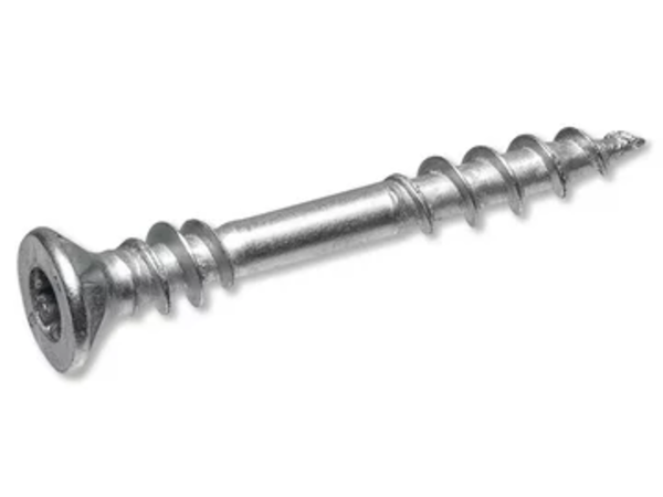

J'ai eu l'occasion d'en faire avec un vieux de la vieille de l'agencement.
Et bien tout comme Oak, quand les cotés sont visibles, et sinon pré percage et vissage quand c'est caché, avec le petit secret des vis double filet pour que ca plaque super bien. Pour le type de vis, c'etait des Berner EasyPress, mais j'imagine que ca existe chez les autres aussi.
C'est vrai que c'est pas glop le melaminé
PS: en verifiant le nom des vis sur le site de berner, je ne sus plus sur de l'appelation le site est assez mal fait je trouve, mais je les ai retrouvé:
visibles ici: shop.berner.eu...ticle_id=344037
