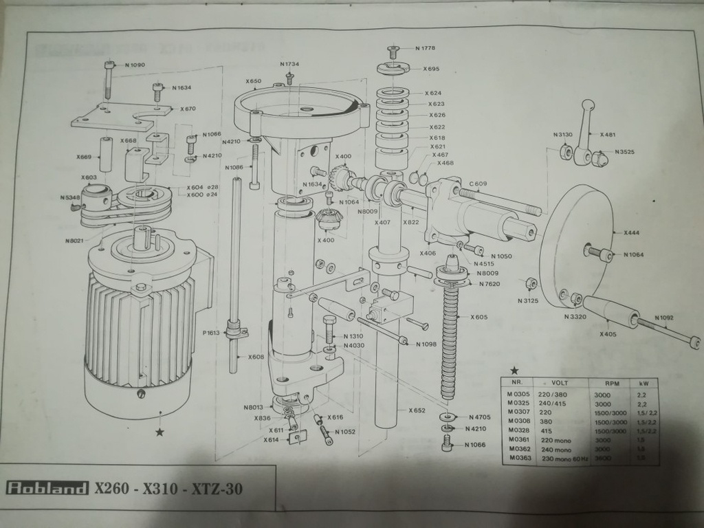

-Le cylindre portant l'arbre pour le réglage en hauteur s'est soudé à son support fonte avec la rouille. Mis sous presse + WD 40 + coups de marteau, rien à faire...
-Le boitier fonte qui sert de renvoi d'angle pour le réglage de hauteur a été mis sous tellement de tension qu'coin du trou de fixation à cassé, un des 2 pignons coniques à aussi sauté à l'intérieur, et 2 vis sur 4 tenant ce boitier renvoi d'angle ont tellement tordu qu'elles ont cassées dans le support.

MAIS SURTOUT dans l'idéal, l'un d'entre vous aurait-il un bloc toupie qui traine dans un grenier, ou une adresse de "casse" pour combinée ?
Même à la rigueur un fournisseur abordable pour du neuf ?
