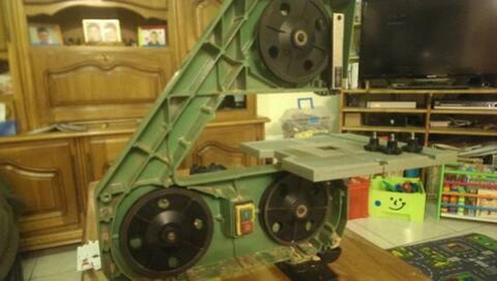

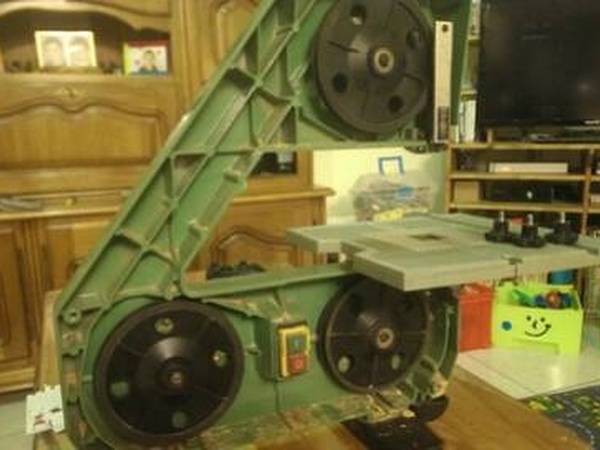

j'ai récupéré une scie à ruban Rexon bs10 et la poulie d'entrainement en haut est complétement lisse.
Cela fait qu il n y a plus de gorge pour retenir la lame.
Je cherche donc à la changer mais n'en trouve pas sur le net
D’après moi elle fait environ 6 inches soit 15.24 cm de diamètre
merci par avance de vos réponses
si vous avez aussi le manuel d'emploi, je suis preneur
Pas besoin d'une gorge pour retenir une lame de scie à ruban...
Pour que la lame ne glisse pas, il faut que les volants soient bien réglées (coplanaires) , et la lame bien tendue.
