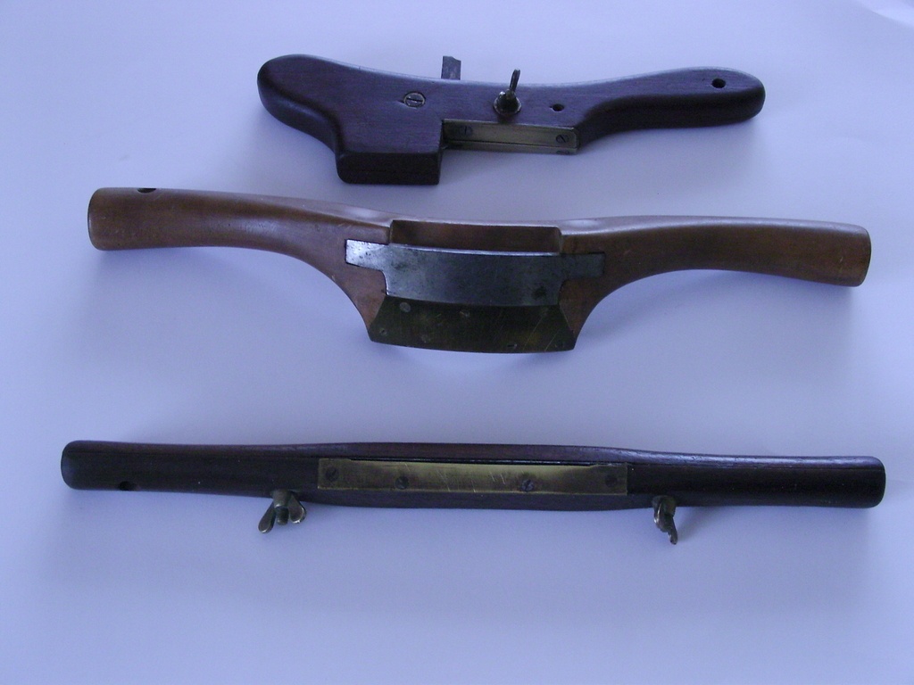

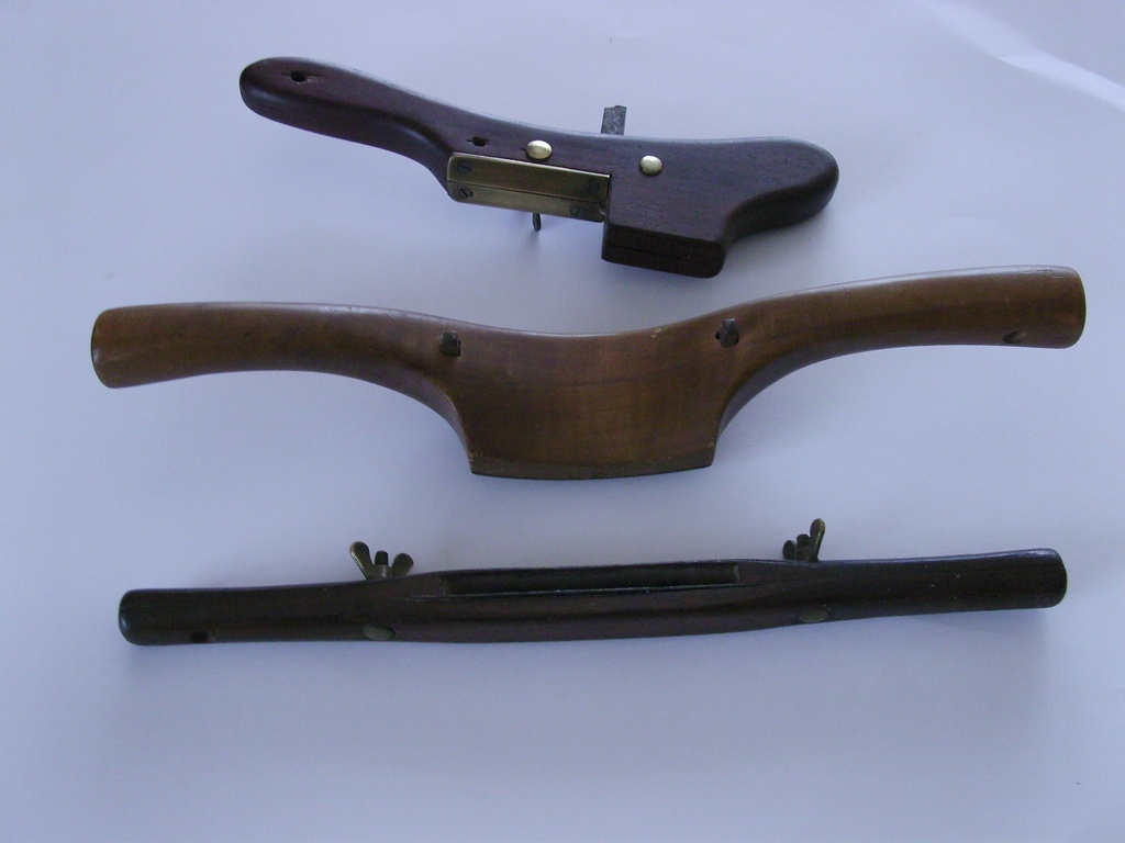

En revanche, j'ai trois wastringues en bois (voir lien suivant), et elles sont plutôt bien. Je les avais achetée d'occasion, il a fallu refaire les coins et pour certaines trouver un fer. Fabrication artisanale, une fois que tu as compris la géométrie de l'embouchure d'un rabot, tu peux te lancer dans la fabrication.
