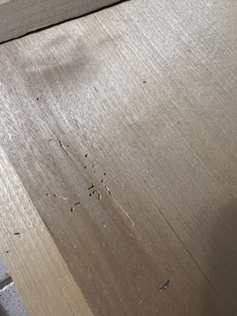

Quelles sont ces marques dans le bois ?
Suite à un dégauchissage et rabotage de bouleau je trouve des traces comme ceci dans le bois. Qu’est-ce qui provoque ça ?
Rien ne dit que les bébêtes soient parties.
Il ne faut surtout pas utiliser la partie "mangée". Si tu la mets dans un meuble, il y a des chances que les bébêtes, si elles y sont toujours, migrent ensuite dans toute la maison et te bouffent les autres meubles.
Traiter, peut-être, mais les trucs comme le xylophène, c'est pas vraiment bon pour la santé...
Jeter la partie attaquée par les vers, cela fait partie des principes de base de la bonne menuiserie.
FBang
+1, coupe ou rabote jusqu'à ce que le bois soit de nouveau sain et balance toute la partie atteinte sans tarder.

Merci Kentaro FBang je vais traiter le bois je pense.
ponpon NOn, je ne pense pas que ce soit la bonne chose à faire. Vire la partie bouffée, c'est le mieux que tu puisses faire.
Utiliser des parties piquées, c'est le pire de ce que peut faire un bricolo...

Kentaro oui je fais les deux. Je rabote et j’enlève ce que je ne vois de pas sain et ensuite je traite.

En effet, ce sont des petites bêtes qui provoquent cela, j'ai aussi quelques bois présentant ces marques chez moi.

Ben des petites bêtes….il faut traiter

Quelle genre de petites bêtes et comment traiter ?

Et je précise également que ce bois a été entreposé dans un grenier pendant 40 ans (stocké correctement). Je suis étonné qu'il soit si peu mangé si c'était vraiment des bebêtes... Suite à ce que tu m'as dit ça ressemble à du lyctus mais je n'en suis pas sûr. Je ne voyais pas de trou d'entrée ou de sortie. Si c'est bien ça, je n'ai en théorie pas besoin de traiter puisqu'il partent au bout de quelques années après le sciage.

c'est clairement des bébête plutôt vrillette ou lyctus, les lyctus peuvent très bien s’attaquer a du bois sec mais bon suis pas expert en bébêtes et c'est pas évident a identifier comme ca.
option 1: purger les zones attaquer, traitée ce que l'on garde et surveiller sur le long terme qu'il n'y est pas de trous de sortie ou/et sciure.
option 2: tout brulée
option 3: ne rien faire, supposée qu'il n'y a plus rien et prendre le risque de réalisée des ouvrage plein de larves qui se propagerons.
il est possible que l’attaque soit ancienne et le bois sain, il est également possible que l’attaque soit récente et que le stock ne soit donc que peut attaquer, mais c'est tellement la merde ces saletés que je ne prendrais pas de risque.

fredaug merci pour ta réponse. Je vais traiter le bois dans le doute. Même si je pense qu’il n’y a plus de bébêtes.
