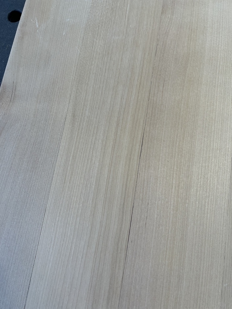

Comment avoir un joint parfait après collage ?

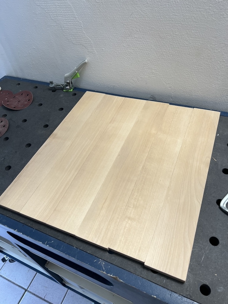

Suite à un collage de planches, comment avoir un joint parfait entre les différentes planches ? Au départ elles ne devaient pas être parfaitement droites ce qui explique les petits espaces, mais est-ce possible de récupérer ça ?
ton problème vient d'un mauvais dégauchissage ou d'un serrage inefficace au collage.
Mais je crois la première suggestion plus crédible.
Si tu veux un joint parfait il va falloir scier sur le joint et recommencer. Tu peux serrer un coup à blanc avant collage afin de voir si le résultat est bon . Si ça colle to colles !!!!
ponpon
Merci glaude ! Oui en effet mon dégauchissage n’était pas parfait…
ponpon
Finalement j’ai compris mon erreur, quand j’ai recoupé les planches à la bonne largeur je l’ai fait à la scie sur table mais j’ai fait des à-coups sans le vouloir et donc ce n’est pas bien rectiligne. Malheureusement j’avais prévu une marge pour recouper en longueur mais pas en largeur. J’ai déjà la bonne taille pour l’encastrement donc je ne peux pas scier sur mon collage 😞

Pour aujourd'hui tu peux essayer de combler avec de la pâte à bois et un bon ponçage, pour demain tu pourras vérifier tes joints à blanc avant d'encoller 😁 un petit coup de rabot à main c'est parfait pour corriger les petits écarts !

si tu veux laisser de vilaines traces sur ton assemblage, utilise de la pâte à bois. Je te le déconseille mais après tu es libre naturellement.

Tu peux utiliser de la farine de bois ( à récupérer dans la ponceuse) et mélanger avec une résine spéciale ( losung ??? Je vais vérifier demain…)
Tu as cette astuce dans une vidéo de Floky ( un vrai pro…pas un amateur autoproclamé pro-menuisier)
Effectivement avec le mastique ou la colle tu risques de tacher ton bois.

Le défaut à corriger semble minime : il y a aussi la solution du rabot manuel (planche posée sur l'établi avec une cale mince en dessous et le rabot sur le flanc, un peu comme avec une planche à recaler). Comme c'est dimanche, tu resteras en bons termes avec tes voisins 😉

Bonjour , un petit coup de dégau sur les chants , si pas de dégau un coup de circulaire .
