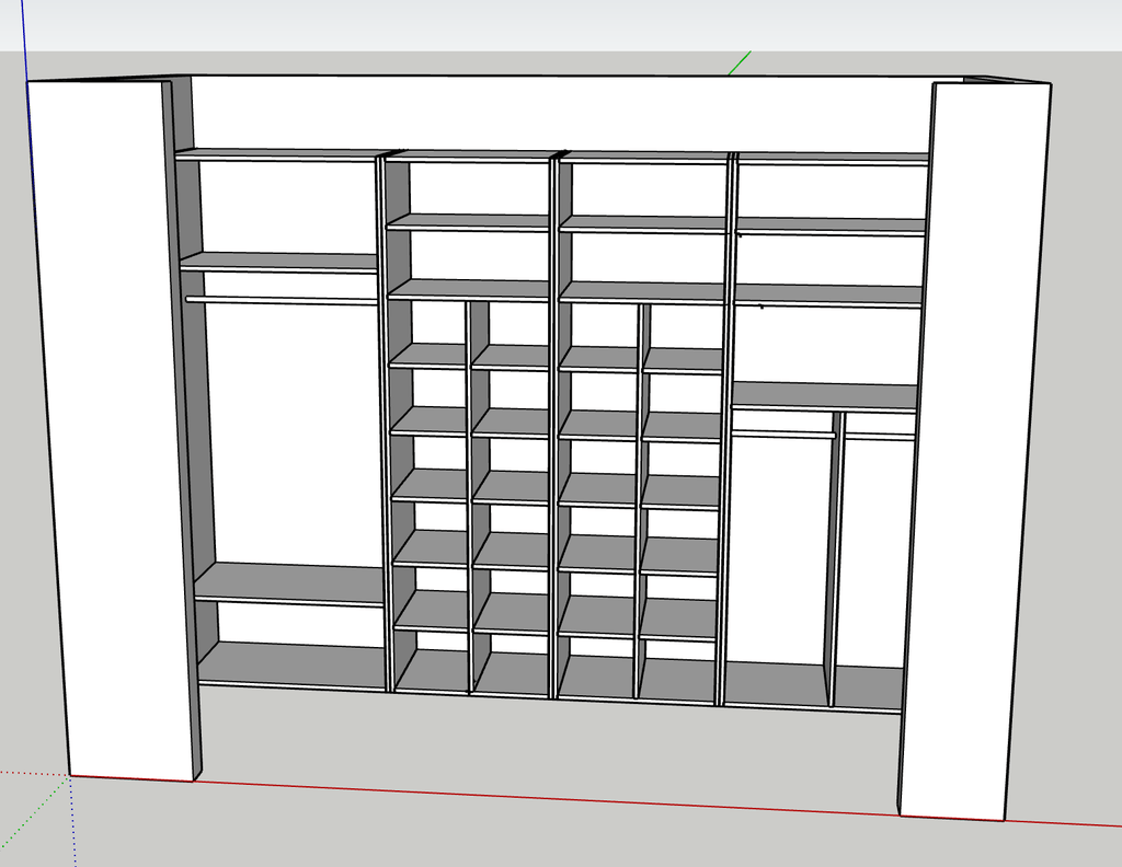

Voilà ce que je vais faire. J'ai au passage changé mes plans pour réduire la taille des caissons des côtés. Les deux caissons de côté font 90cm maintenant.
Xxxazerty
OK, merci. Sans dos, donc, pour être précis.
Tout est possible, comme je disais dans ma première réponse. Il est même tout-à fait imaginable de prévoir des contreventements temporaires, le temps d'amener tes caissons sur le lieu de pose, puis de les mettre en place, pour se prémunir des mauvaises manutention et risques d'affaiblissement des assemblages. Puis de les enlever après que les caissons soient dans leur emplacement. il suffit de coincer (avec les protections nécessaire, et sans trop forcer, bien sûr) des pièces de contreventement croisées dans les plus grandes niches, par exemple.
Ceci dit, une fois en place et le tout fixé au mur, aucun besoin d'un dos pour assurer la tenue d'un bon équerrage dans le temps.

Pas bête l’idée de mettre des contreventements temporaires. C’est ce que je ferai. Et c’est pour chez moi donc la manutention est très limitée.
Concernant l’humidité, je n’ai pas précisé mais c’est un dressing d’entrée, pas de chambre. Donc ce sont uniquement des chaussures et des manteaux. Donc pas de risque pour ça.
Ne pas faire de fond c’était pour l’esthétique en effet. Je trouve ça sympa de voir le mur derrière. Style bibliothèque en fait. D’ailleurs les casiers pour chaussures ressemblent à une bibliothèque. Et aussi pour simplifier la conception.
