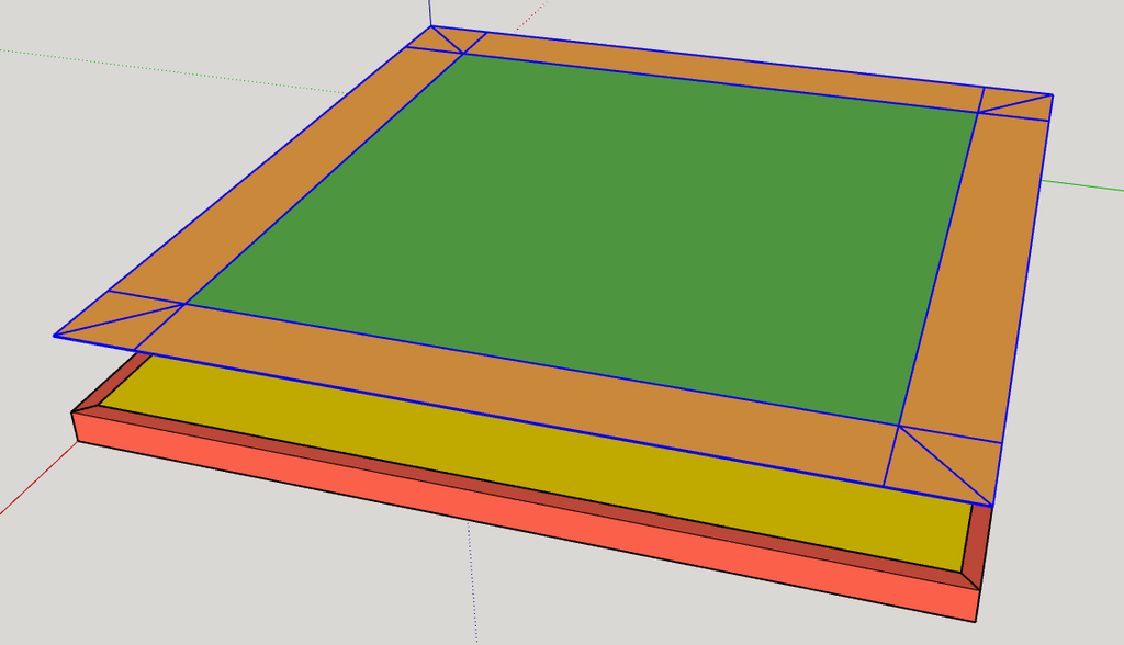

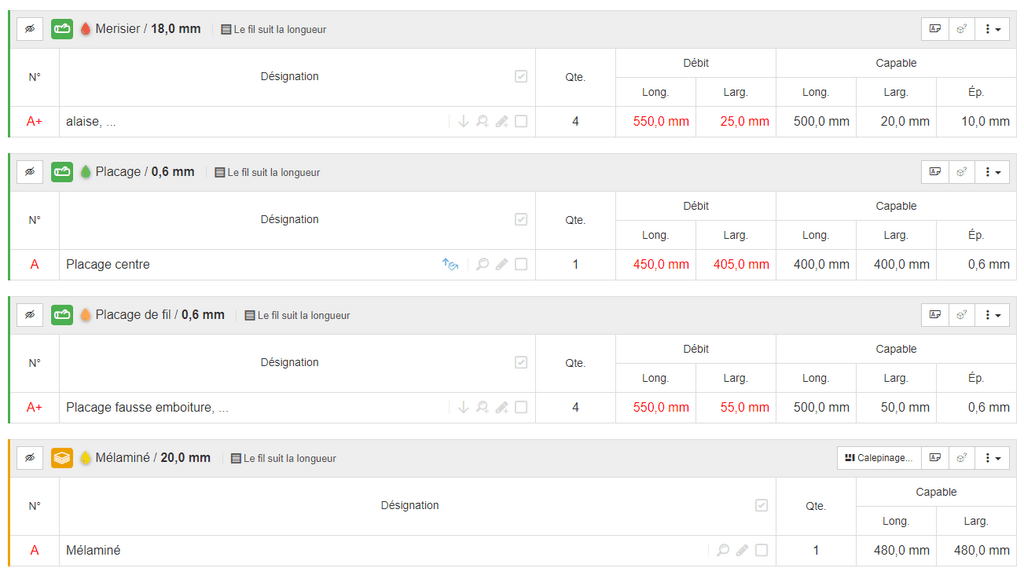

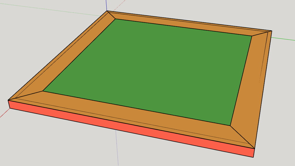

jmulliez
Bonjour Boris Beaulant , et merci pour cette réponse !
Je n'avais pas forcément en tête de ne pas dessiner le placage.
Mais je me disais (un peu à raison je crois) que des épaisseurs trop fines sont un peu problématiques sous sketchup.
J'ai fait le test suivant qui globalement fonctionne.
Mais esthétiquement ça ne marche pas, car on voit au travers du plaquage les arrêtes de l'alaisage.
Et dernier petit point mais pas franchement gênant, on est obligé d'afficher la précision au dixième de millimètre sur tout le reste du modèle.
J'ai essayé aussi de ne pas mettre d'épaisseur du tout à mon placage et dans ce cas, opencutlist ne le prend pas en compte (ce qui paraît logique).
En conclusion, ça fonctionne plutôt bien et pour l'aspect visuel il faut que j'aille râler auprès de sketchup à priori (cf forums.sketchu...nsparent/203289 ,forums.sketchu...w-to-hide/72188)
Comment vous feriez vous (les boiseux de l'air du bois) pour modéliser ça et arriver à l'atelier avec la fiche de débit incluant le placage ?
Merci encore !

Pour les alaises , avec opencutlist, j'ai fait un tuto la dessus. L'as tu vu ?
Pour le placage simple dans le sens du fils tu peux éditer ta fiche de panneaux et tu as les dimensions de placage.
