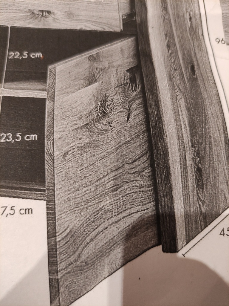

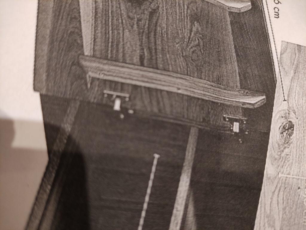

Bonjour je suis dans la réalisation d'un buffet type live edge
Je recherche des charnières invisibles et leurs embases
Mes portes feront 20mm d'épaisseur
Je ne sais pas vu que les montants seront plus larges que le buffet portes fermées si il faut des charnières droites ou coudées car il n'y aura pas de recouvrement
Merci de vos réponses

si j'ai bien compris, charnières Type C
Caffier
En charnières invisibles je ne connais que des droites semi-coudées et coudées
Hollywood
Les types C doivent correspondre aux coudées.
Type A = droite = recouvrement
Type B = semi-coudées = demi- recouvrement
Type C = coudées = encastré
si je ne dit pas de betises bien sur, je suis fatigué a cette heure là 😉
