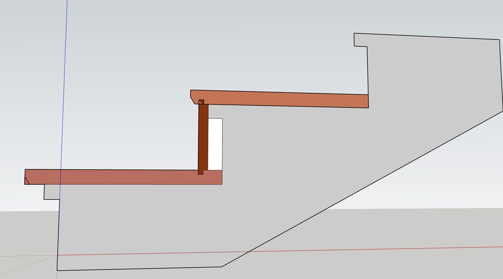

Je suis entrain de recouvrir un escalier béton avec des marches en frêne.
Comme vous le voyez sur le dessin, chaque marche béton a un nez de marche débordant.
Les marches ont une épaisseur de 22 mm . Elles seront collées sur le béton qui n’est bien régulier.
Elles ont un chanfrein au niveau du nez qui déborde de 40 mm du nez de marche béton.
Les contre marches ont une épaisseur de 20 mm. Elles s’appuient sur le nez béton de la marche supérieure. Elles rentrent dans une rainure sur la marche du bas et dans une rainure sous la marche du haut.
J’ai deux ensembles de questions :
  • Que conseillez-vous comme produit pour coller les marches sur le béton ? Doit-on poser sous les marches des cales pour permettre au produit de se répartir sur toute la marche béton ? Si oui, quelle épaisseur doit avoir la cale ?
  • Est-ce que la solution des rainures haut et bas est correct ? Faut-il coller les contres marches aux marches ? Je suppose qu'il faut les coller au nez de marche béton.
    Merci d’avance pour votre aide.

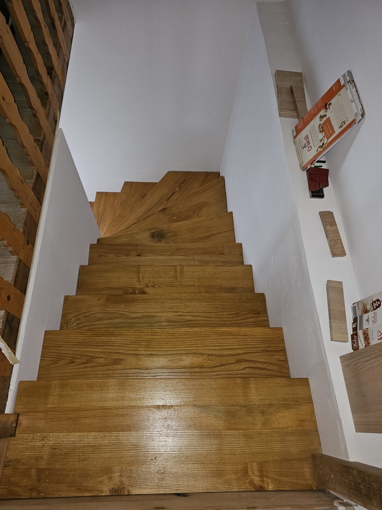

Les marches et contre-marches de l'escalier sont posées.
J'ai utilisé la technique des rainures haut et bas.
Il a fallu poser les marches 2 par 2, mettre en contre poids, laisser sécher et recommencer.
Les contre marches ne sont collés ni en haut, ni en bas.
Il manque à poser les plinthes.

Moi perso je ne ferais pas de feuillures dans les contre marches mais plutôt des rainures dans les marches de l'épaisseur de la contre marche en laissant un jeu dans celles ci ( et donc non collées) afin que tes contre marches ne relèvent pas tes marches en cas de dilatation.
Pour les marches, une colle souple en tout cas je pense.

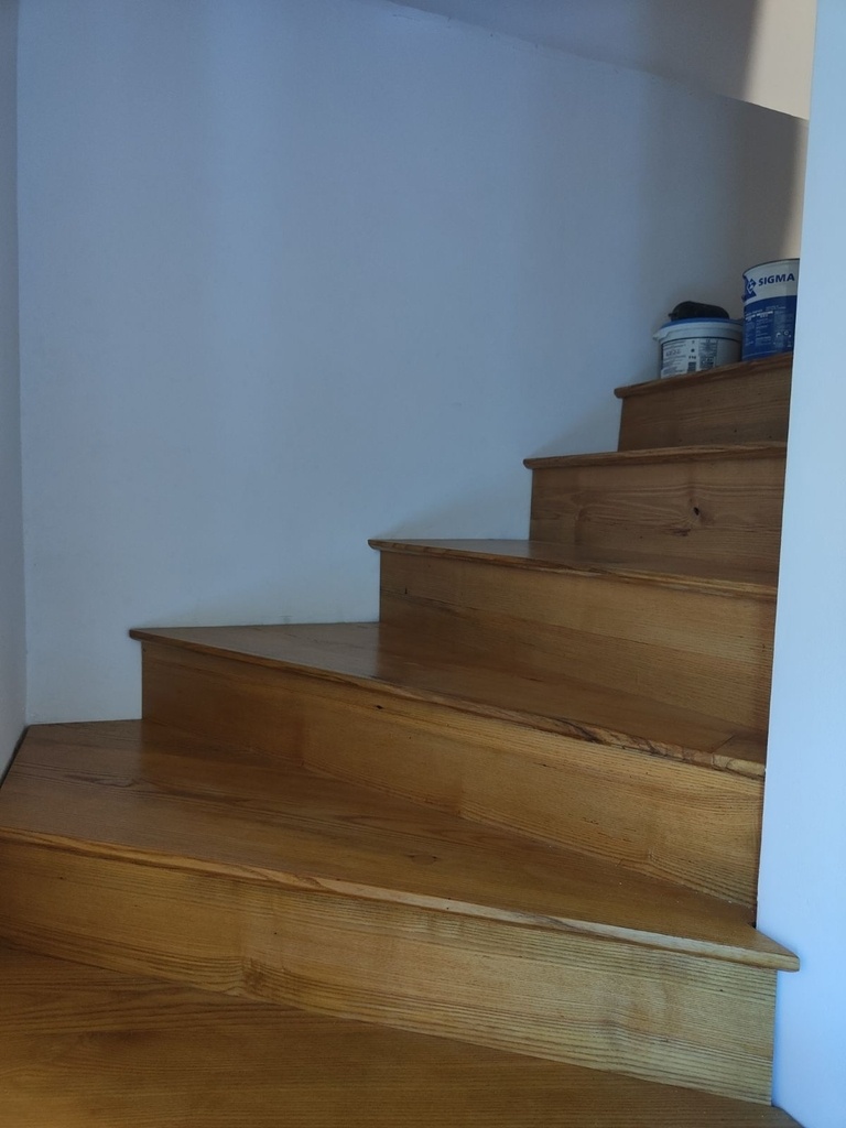

Pour mon projet, il s'agit d'un escalier en quart tournant. Les marches ne sont donc pas identiques.
La première étape a consisté à faire pour chaque marche un gabarit en carton.
J'ai ensuite débité les planches de frêne en planches de 120 à 150 mm de large. Dégau-rabot pour une mise à dimension.
J'ai ensuite réaliser des panneaux en faisant attention à ce que le cœur de chaque planche soit vers le haut. Comme cela tire à coeur, les marches auront tendance à monter. Donc chaque fois que l'on prendra l'escalier, on va contrecarrer cette effet.
Je fais attention au nez de marche en mettant la partie la plus éloigné de l'aubier. Cela est théoriquement la partie la plus dure du duramen.
Avec les gabarits, je peux réaliser les marches à la bonne dimension.

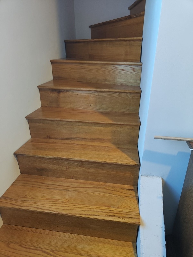

Il a fallu poser les marches 2 par 2, mettre en contre-poids, laisser sécher et recommencer.

Pour les contre marches, en les collant en haut dans la marche, cela renforce la marche et limite ces déformations. En bas, il faudrait la laisser libre pour pouvoir régler l'horizontale et compenser les variations d'hygrométrie.
A l'arrière de la marche et de la contre marche, il faudrait aussi laisser un peu de jeu pour les réglages et protéger de l'humidité. Si tu as assez de colle, cela renforcerait d'en mettre là aussi.
Pour la stratégie de la pose, les emboîtements t'obligent à commencer par le bas. Va falloir trouver une combine pour éviter de dérégler la marche précédente : spiderman, échafaudage, tête en bas,...?
Va aussi falloir être précis pour la première, pour ne pas dévier.

pour la deuxième question, comme tes marches vont être complètement contraintes, je laisserais les contre marches libres, avec du jeu en haut et en bas. le collage sur le nez de marche béton me semble superflu et va limiter le jeu.
pour le type d'assemblage, pense à la pose, que tu vas certainement faire de haut en bas car tu ne pourras pas marcher sur une marche que tu viens de coller...

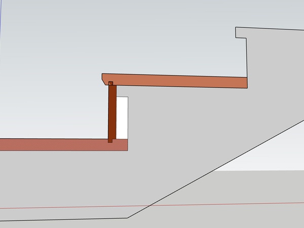

les tiges filetees c'etait ceinture et bretelles...
si tu utilises la kleiberit polyurethane, il faut poser un poids sur les marches comme c'est indiqué dans la vidéo. (moi j'avais mis deux sacs de pellets de 15kg par marche). la colle pu gonfle en séchant (comme la mousse pu).
j'avais posé de haut en bas, et attendu 24h avant de tout retirer.
j'avais chanfreiné l'angle arrière des languettes de la contre marche pour pouvoir engager la contre marche et coller la marche du dessous.
