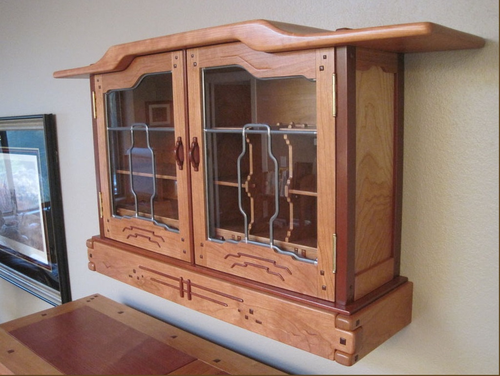

Je souhaite réaliser ce type de meuble:
La partie supérieure (toit) à l'air d'un seul morceau. Le toit fait environ 800mm de long et plus de 200 mm de large. Je ne vois pas comment réaliser cette partie.
Avez vous des idées ?

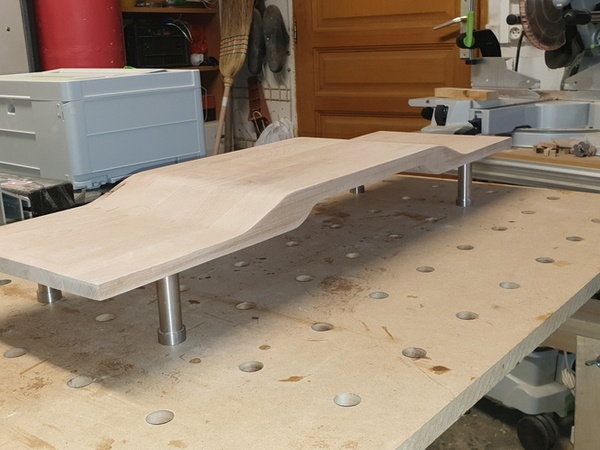

J'ai utilisé la méthode proposée par Glaude.
Voila le résultat :
Je suis assez satisfait.

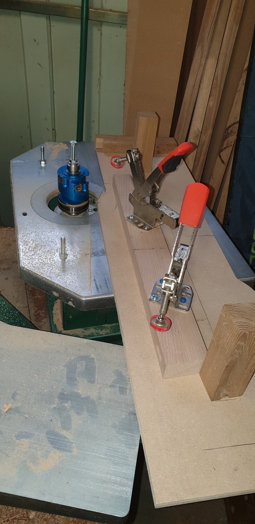

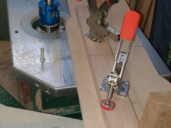

Une petite photo du gabarit et du bouffe-tout.
Merci à Glaude et à sylvainlefrancomtois pour vos précieux conseils.
