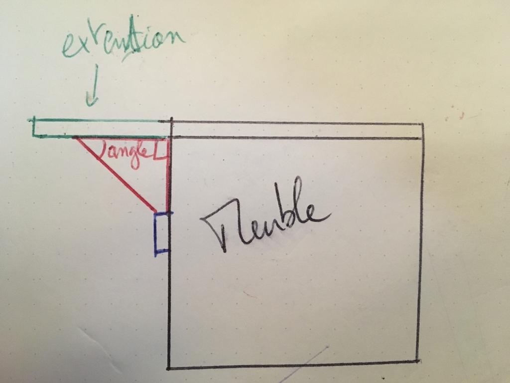

je veut étendre mon plot central de cuisine avec une tablette à petit déjeuner. Pour le fixer, je pense mettre deux triangles. Y-a-t-il un angle à privilégier pour maximiser la solidité ?
bêtement j'aurais tendance à choisir 45° mais peut-être y-a-t-il mieux.
merci d'avance.

Il y a l'angle, certes, mais aussi la longueur des cotés des triangles. Si tu mets un contreventement triangulaire de 15 cm de coté ou de 40 cm sous une planchette de 50 cm de large, ce ne sera pas pareil.
Tout dépend aussi du poids que que tu veux mettre sur cette planchette, et des contraintes en dessous, et de l'esthétique.
jamais moins de 45°, ce qui laisse plein de solutions en fonction d’esthétiques recherchées

Moi je dirais que si ta tablette est bien épaisse, tu peux en profiter pour réduire la dimension horizontale de tes triangles.
Leur hauteur reste importante.
Mais est-ce un montage sur charnières, qui permet à la tablette de se replier ?
Si oui, alors réduire la dimension horizontale des triangles risque de forcer davantage sur la charnière. Dans ce cas 45° semble un bon compromis.
fredaug
pour une solidités optimal l'angle à privilégier est de 90 ° donc faire un pied, entre un pied et pas de renfort on trouve 45° qui est donc un bon compromis, pour un choix plus affinée cela dépend de la taille du débord de le taille et position de l'équerre, le la natures des matériaux utilisée (pour l'extension l'équerre et le support) et aussi de la charge a supportée par l'extension... la solidités des fixations...Si le meuble est une bonne surface d'appui et de fixation, il est sûrement possible de réduire cet angle pour être plus discret.
