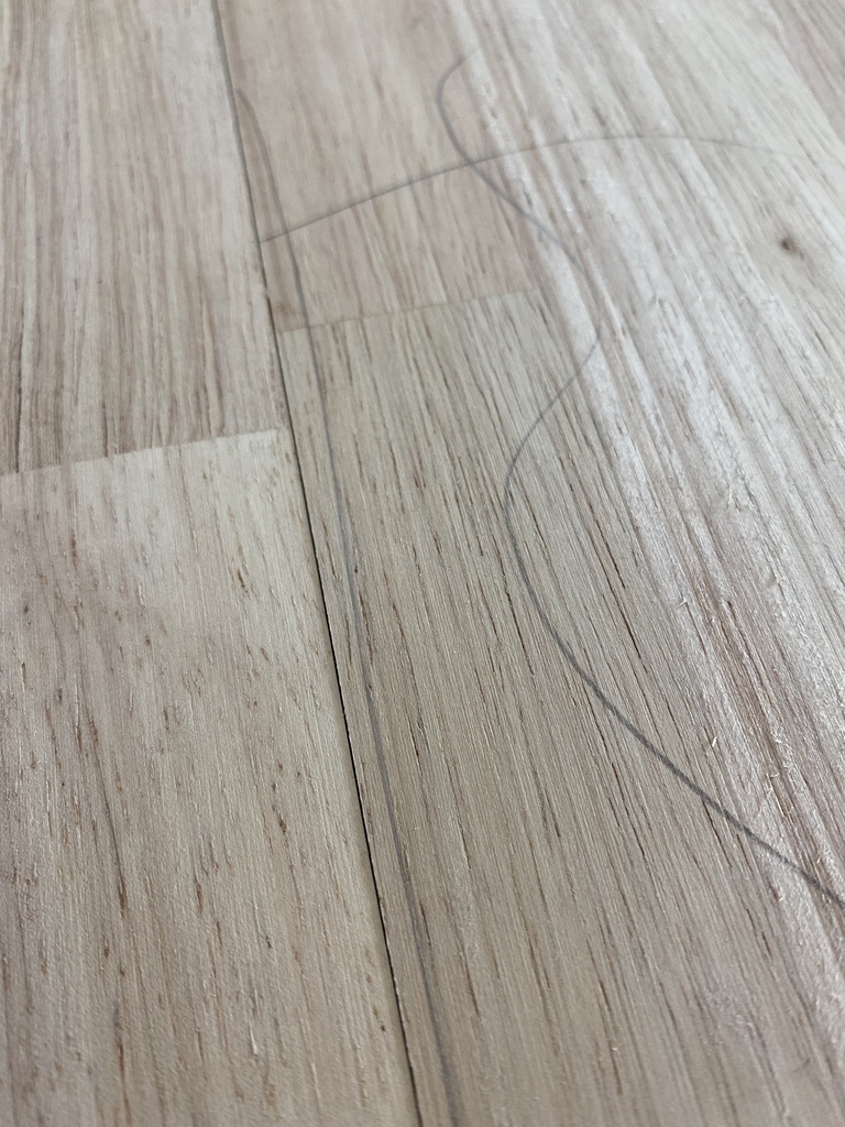

Impossible de raboter correctement un panneau lamellé-collé d’hévéa de 33mm d’épaisseur !?
J’ai du jour au milieu sur toute la longueur. Les 2 extrémités « remontent ».

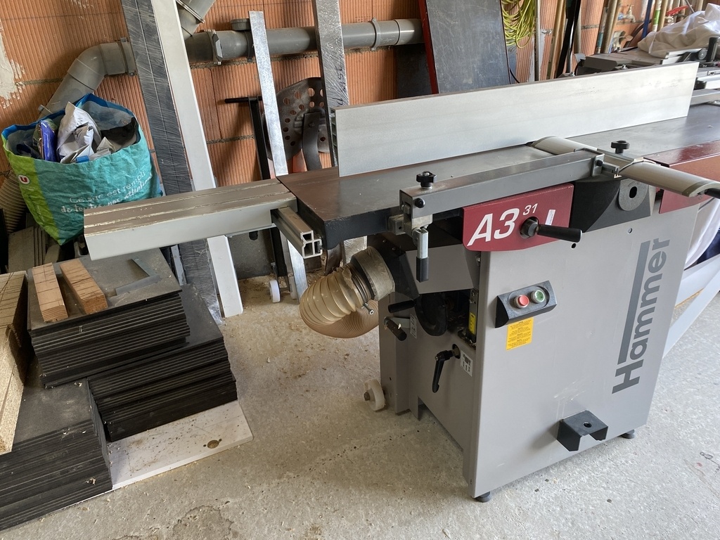

Pourtant j’ai la table de la rabot, plane avec ou pas la rallonge alignée également.

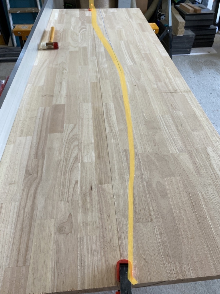

Sachant que je souhaite réaliser un collage entre 2 panneaux. Et l’autre est bien réussi de la même façon ?
Le plateau se mettrait en contrainte ?

J'ai cette machine, mais avec les tables en 41cm de large, elles sont aussi plus longues.

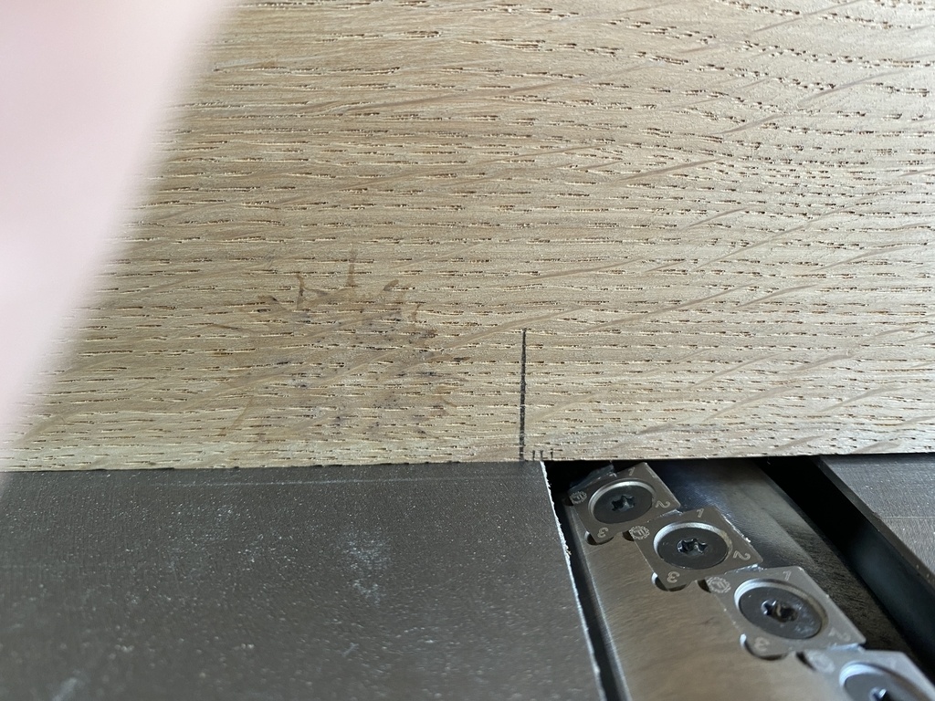

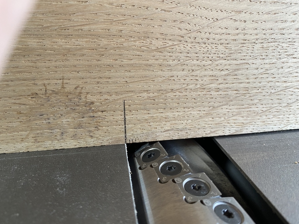

Merci pour vos réponses. Je viens de passer 2h à régler non pas la planéité des tables (elles me semble très correctes), mais la hauteur de la table de sortie. Effectivement comme indiqué dans la doc page 33 il faut une prise de 2 à 3mm … bilan après 50 essais … résultats identiques … même sur un bout de 1m de long.

Pour tendre vers un joint plat, il faut abaisser le diamètre de rotation des plaquettes dans le même plan que la table de sortie. Il faut donc baisser la table de sortie et faire un test avec des pièces de 2m idéalement. Mais ça ne fait pas tout parfois.

Ton problème est commun à beaucoup de personnes et sur pas mal de marques, il ne faut pas croire que tu es un cas isolé, on en parle peu simplement. Cette machine reste le "milieu de gamme de la marque" elle est assez légère, elle manque de stabilité si tu dois travailler des pièces plus lourdes et le système de verrouillage et de hauteur de la table d'entrée est vraiment à contrôler à chaque réglage pour éviter des ennuis. Je trouve certains systèmes de réglages assez "léger". Rien à voir avec des machines professionnelles en fonte avec de grandes tables que l'on retrouve dans certains ateliers pros ou l'on fabrique des portes au km, elles sont aussi hors budget (neuve) pour bon nombre de personnes, mais c'est le prix de la précision et de la robustesse, le prix de la tranquillité... Comme le fait remarquer copeaux d'aronde, le poids peut être la source du problème et on sait que les grandes longueurs sont révélatrices de défauts de réglage. Pour avoir un beau joint sur de grandes longueurs, le moindre dixième compte. En ayant accepté ça aujourd'hui, j'essaye de faire au mieux.

C'est dans la vidéo de correction du talon avant que tu trouveras la réponse au réglage du dressage (hauteur de la table de sortie par rapport aux plaquettes). Bonne continuation

Bonjour, la dégauchisseuse n'est pas l'outil le plus adapté pour les grandes longueurs. Ça devient vite compliqué d'avoir un joint plat correct.
Plaque tes deux panneaux l'un contre l'autre et passer un coup de scie circulaire sur rail à leur jonction pour reprendre la planéitée, un coup de rabot et ça sera bon.
