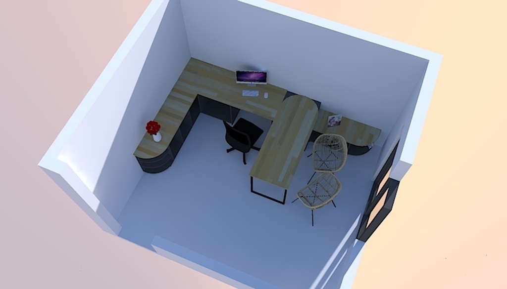

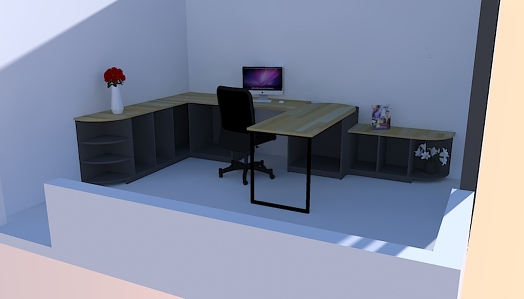

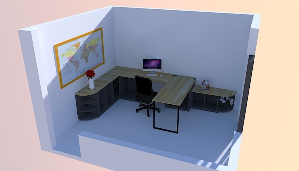

Je me permets d'ajouter les visuels que je viens de terminer.
(il manque des plinthes et les portes de placard, avec encore un soucis côté angle)
