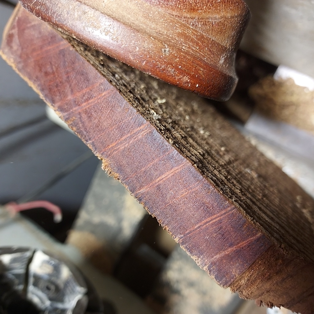

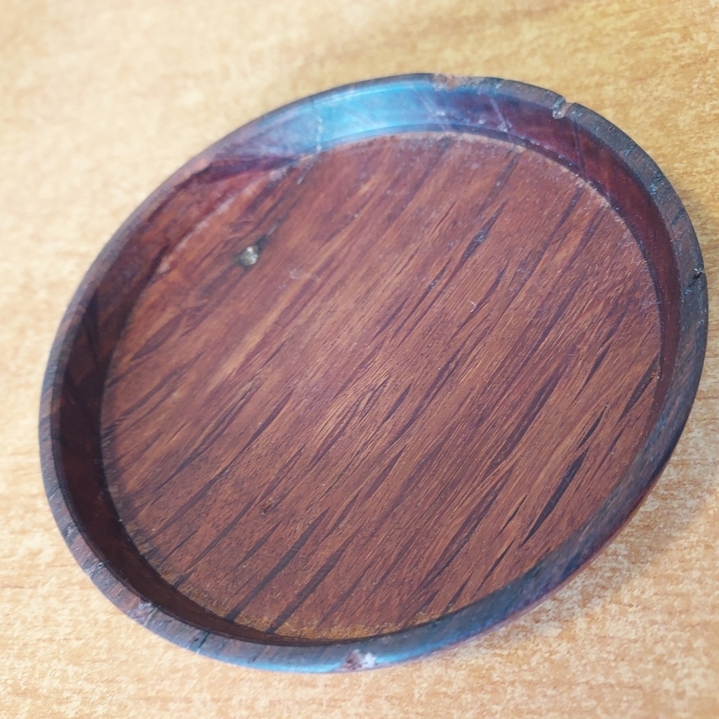

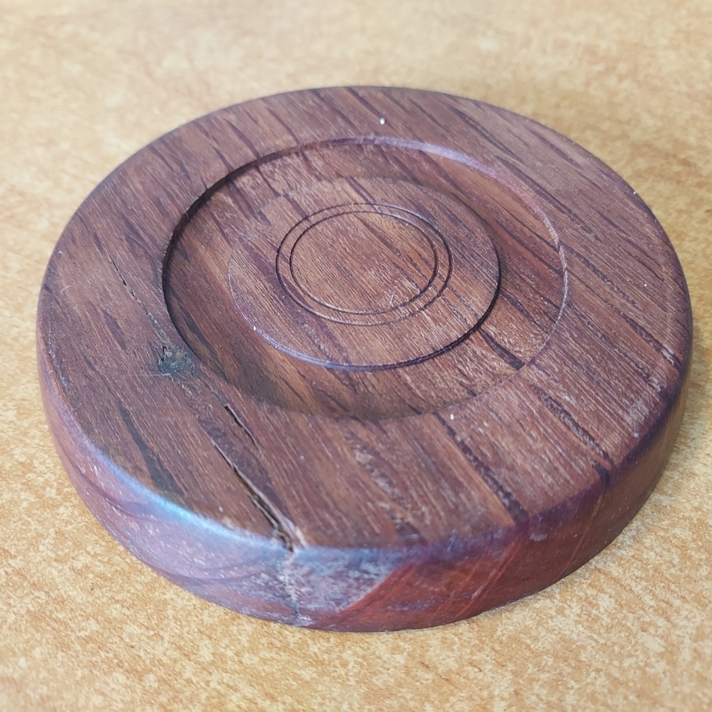

J'ai récupéré des planches faisant partie d'une charpente des années 1950 et je suis étonné par la superbe couleur foncée du chêne.
Est-ce une variété connue ?
Un traitement de l'époque qui a fini par entrer au cœur ?
Le vieillissement dans des conditions tropicales (chaleur + humidité), comme un morta accéléré ?!
Merci de vos lumières ;-)
PS : finition à l'huile de paraffine qui a à peine foncé le bois.
et les photos sont un peu surexposées.

L'entremêlement du fils me fait penser à du chêne vert qui s'assombrit beaucoup avec le temps, j'en est déjà vue de cette couleur mais il avait au minimum un siècle et ce n'est pas fréquent en pièce de charpente. tu n'as pas des photo ou on voit bien la maille? c'était bien plus dur que du chêne?
mais je voterais bien chêne verre
oui, on dirait bien du chêne vert

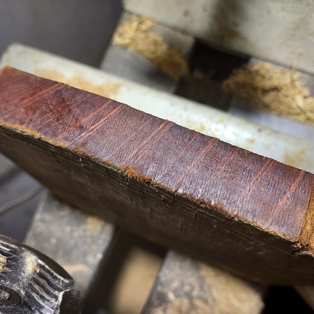

Voici bois de bout, sec et mouillé. J'ai pas raboté la planche car destinée au tournage.
fredaug
chêne vert , si tu a des morceaux de quartier la maille peut être magnifique.
Noté. Je dois encore récupérer qques planches...
