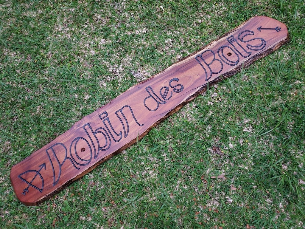

Et voilà, c'est fait !
Finalement, j'avais de la résine non utilisée. Teintée à l'encre de Chine, ça marche...
Merci à tous pour vos contributions
lamenuis
joli. en plus, on dirait qu'elles restent en creux sur la photo.
Merci ! Oui en creux mais pas complètement régulier, je ferai mieux la prochaine fois...
