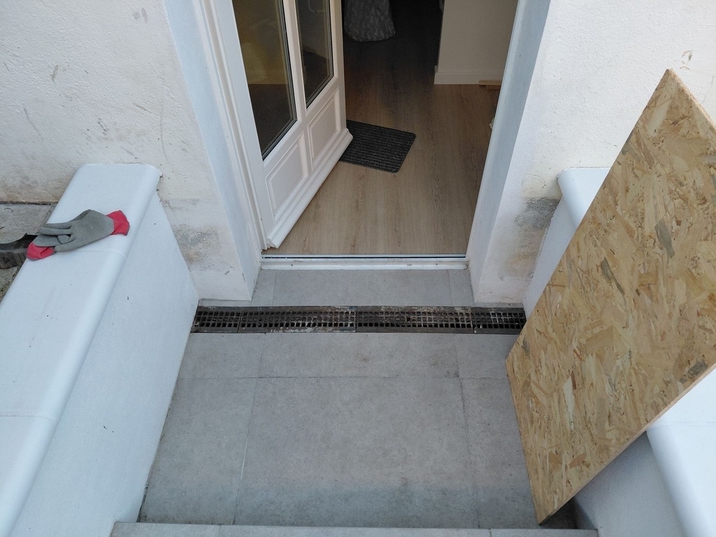

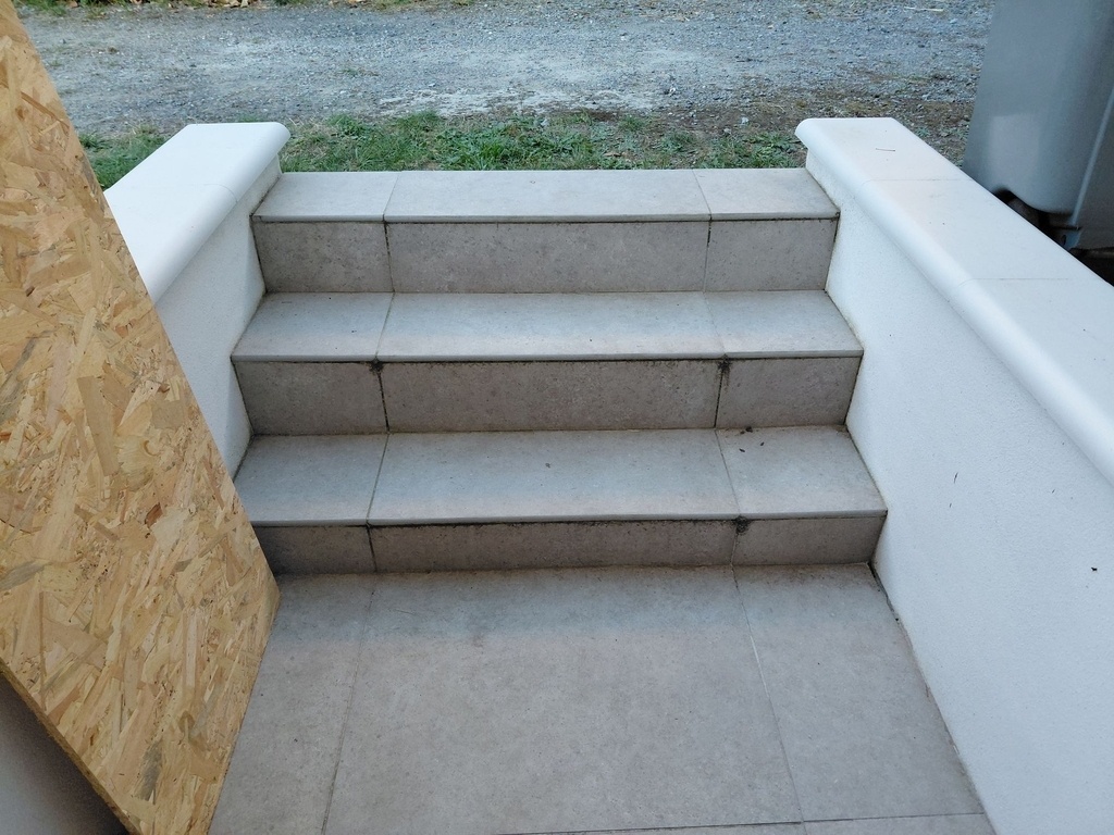

Je viens de faire l'acquisition d'un rabot-dégau Holzprofi DR250.

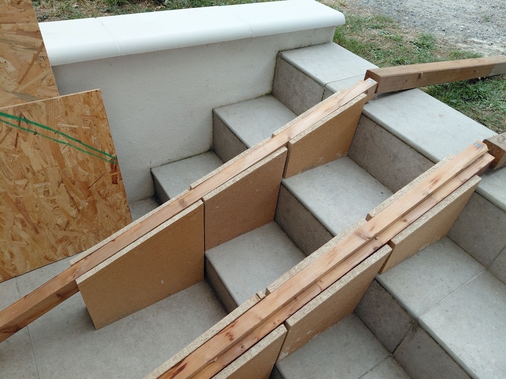

Mon atelier se trouve en sous-bassement de ma maison avec un accès par quelques marches. Voir les photo ci-dessous (vue du haut et vue du bas).

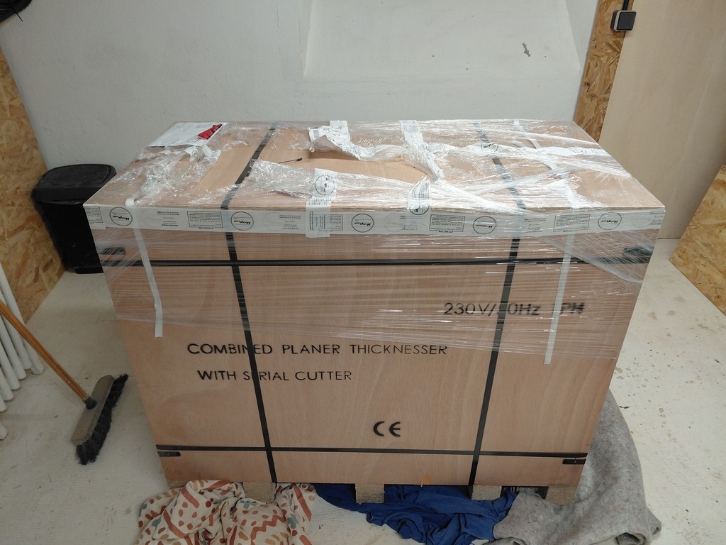

Maintenant que c'est en route je me pose la question du déplacement au point final car au mieux le transporteur me la déposera en haut de l'escalier. Le colisage est de type caisse en bois sur une "europalette" en 1200x800mm. Le colis complet pèse 225 kg mais il y'a déja 23 kg de palette et des accessoires que je peux sortir.
Quand je vois ce qu'a fait FMJ je me dis que ce que je dois faire est de la pissette mais autant bien préparer. Voir le chantier de cordiste de FMJ ici: FMJ_Deplacement R/D
Je pensais faire une rampe d'environ la pente de l'escalier avec des équerres en bois épousant bien les marches.
Les équerres seront en aggloméré de 20mm mais je me pose la question de la rampe. J'ai le choix entre:
  • des panneaux OSB de 10mm que je peux assembler entre eux pour faire du 20 ou du 30 mm
  • du mdf de 20 mm
  • de l'aggloméré de 20 mm
Quel est le mieux?
Pour le déplacement je pensais faire un chariot de 800x600 mm. Meme question, sur le bois mais j'ajoute la possibilité de mettre du CP de 10mm ou de 20mm.
Je serai accompagné d'un ami et je vais sécuriser la descente avec des cordes et poulies. Mais la mise en oeuvre et le poids m'inquiète quand même!
Merci de votre aide.

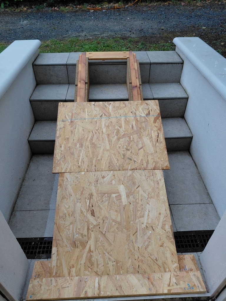

Pour les marches, je vais finalement faire une rampe avec plaque OSB et équerre de support en aggloméré.
Pour le seuil, ce sera aussi deux petites rampes de chaque coté.

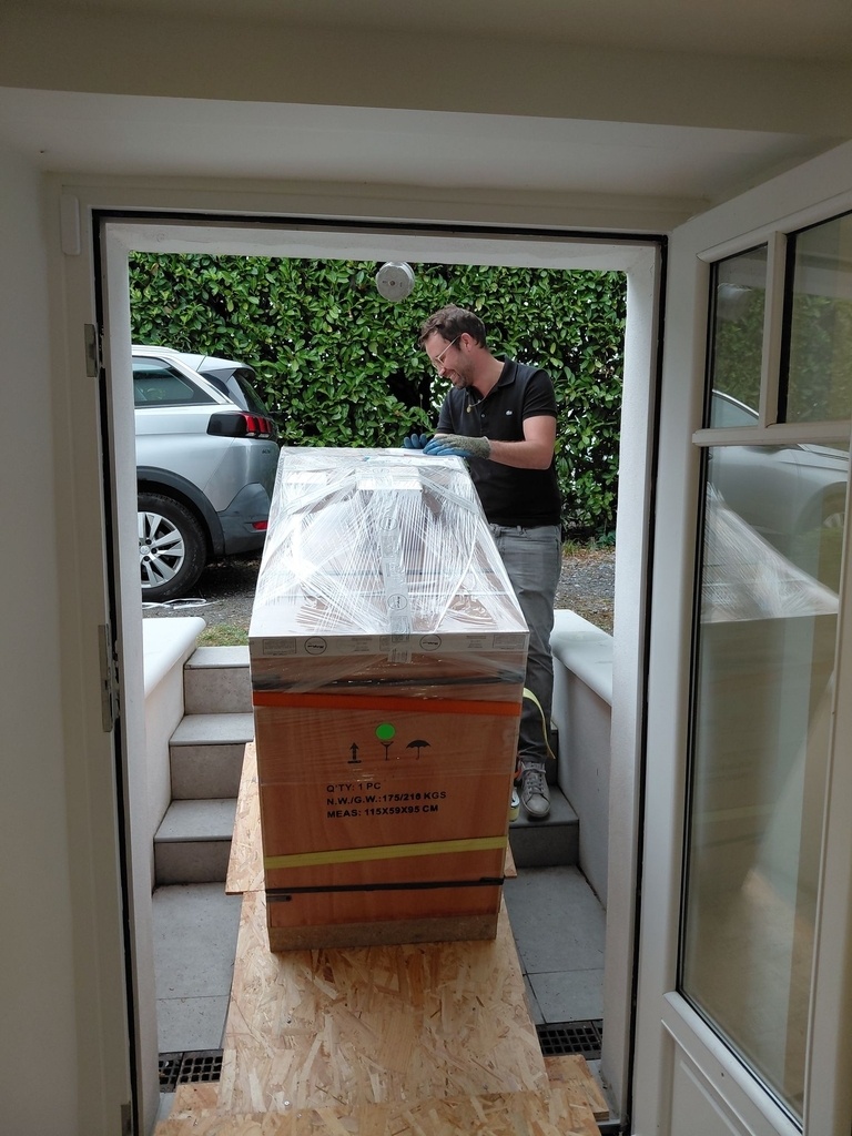

Le jour J était aujourd'hui alors je vous raconte.
Je vous dis la fin: Ca c'est bien passé.

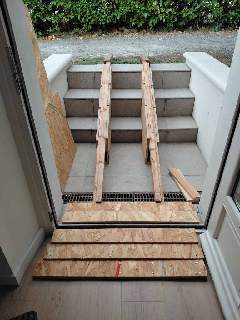

J'ai finalement choisi de faire deux rampes
  • Une pour aller de l'allée vers le début de l'escalier
  • Une descendant l'escalier, passant par dessus le seuil de porte et finissant dans la cave.
    Les deux rampes sont fait avec des bastings trainant chez moi et qui n'attendait que ça. Ils sont supportés par des équerres en agllo et MDF taillés sur mesure à la scie sauteuse.
    Le tout recouvert d'OSB bien vissé pour une belle glissade.
J'ai une allée en cailloux pas bien roulante mais heureusement le livreur a bien voulu rouler dessus avec son transpalette. J'avais fait un chariot au cas où mais je suis bien content de pas l'avoir utilisé.
Pour la descente on était deux au contrôle du colis, moi devant évidemment et mon ami au dessus pour pousser. Mon épouse était à la corde car j'avais contre-assuré le colis avec un palan, le relais étant fait deux 2 arbres et de l'attelage de la voiture. Bien content d'avoir mon matos de spéléo sous le coude pour faire tout ça.
Finalement le plus pénible a était une fois sur le joli sol de la cave (parquet collé). Ca bougeait pas et j'avais peur de le rayer en forçant. On a donc glissé dessous des couvertures et tirer. C'était parfait.
C'était quand même bien lourd, je recommande d'être à trois. A deux ça aurait été limite.
