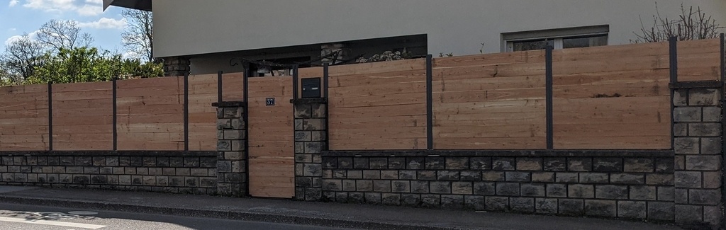

Je souhaite faire une palissade Dans le style de la photo
Pour ce qui est du bois j’hésite entre du mélèze et du douglas, quand pense vous?

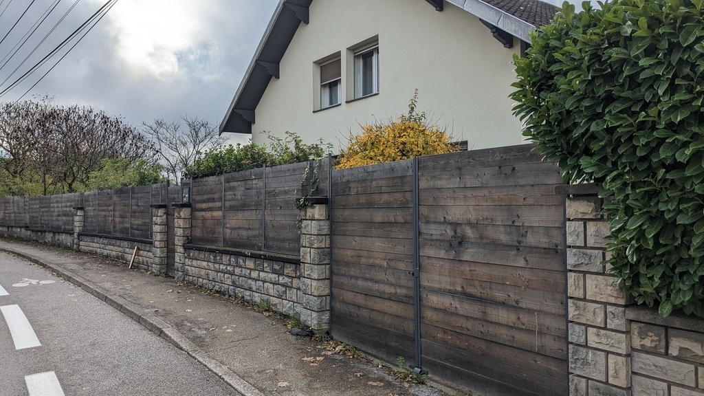

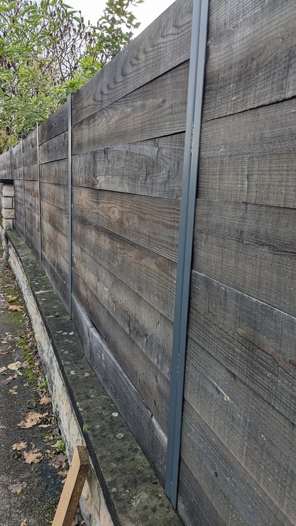

Bonjour, voici des photos de la palissade que j'ai posé il y a environ 2 ans en planches de mélèze brut sans aucun traitement ... Avant et après... Si ça peut t'aider !

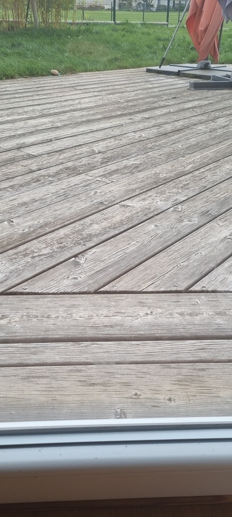

C'est vrai qu'on a tendance à dire que le mélèze ne grise pas mais noirci.J'en suis assez surpris. Ma terrasse en mélèze (de Sibérie, je ne sais pas si ça a un impact) et plutôt gris clair.
