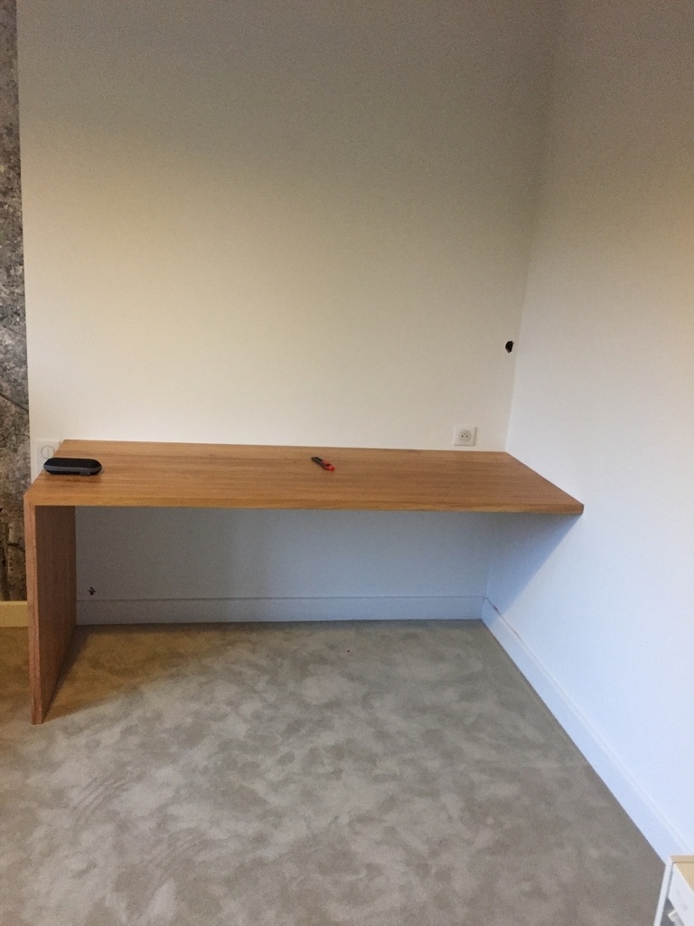

J'ai déjà fait et posé le bureau en lui même mais maintenant vient la question des étagères.

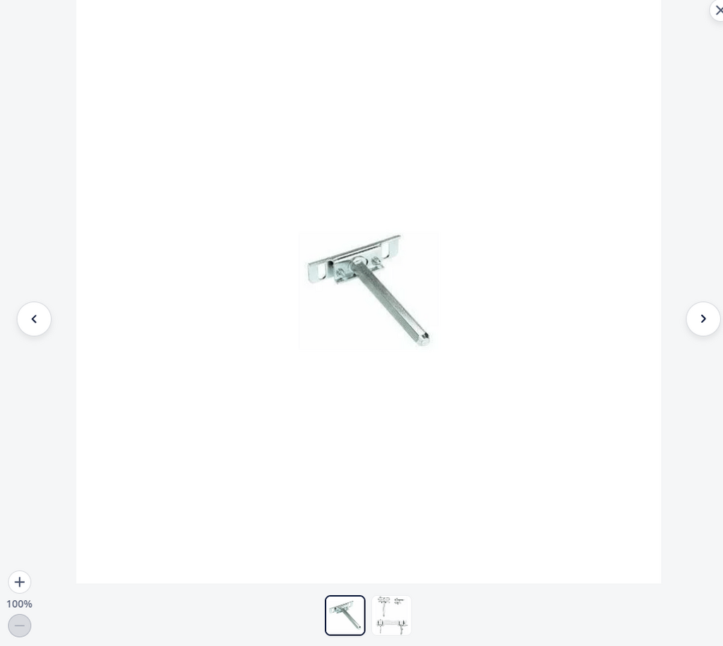

Je pense utiliser des fixations mural invisible (une première pour moi).

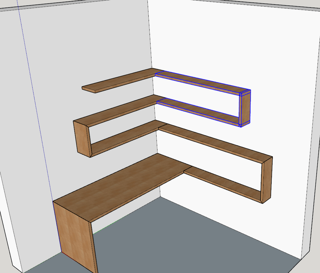

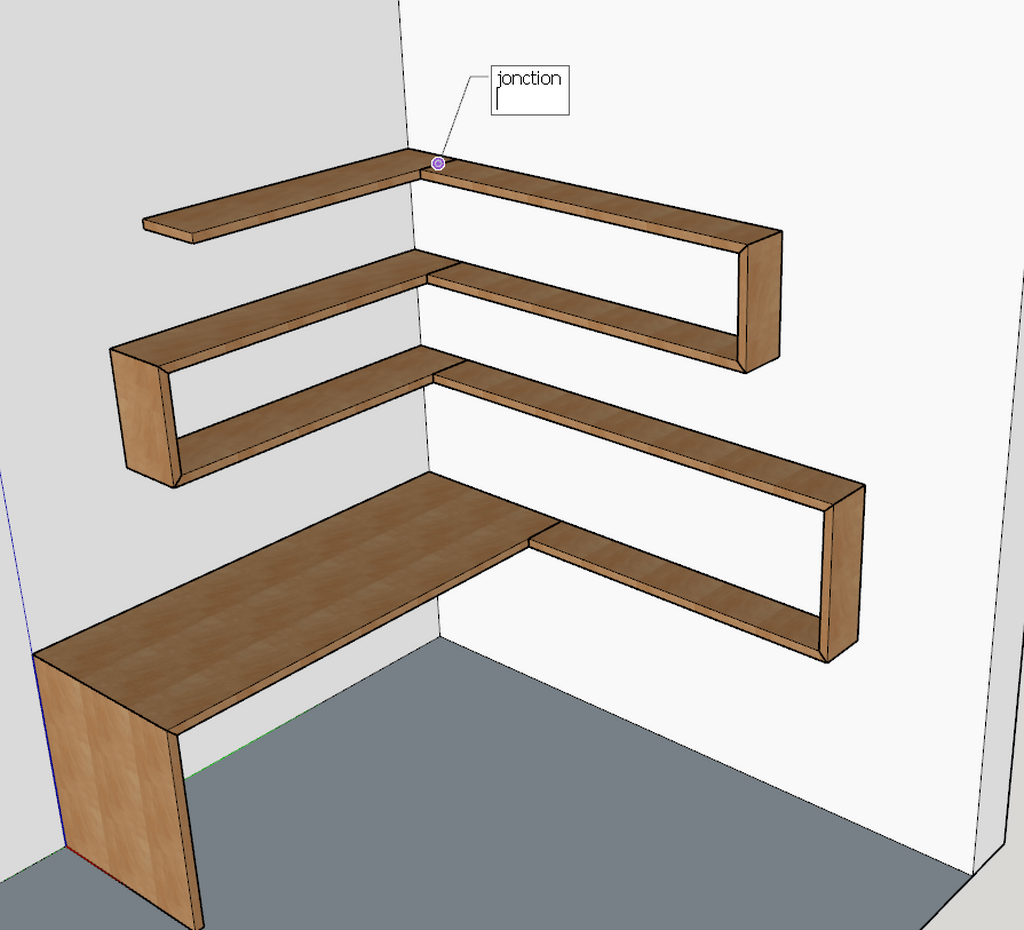

La question porte sur la jonction à 90° des différent blocs que je compte assemblé préalablement à l'atelier( en bleu image 2).

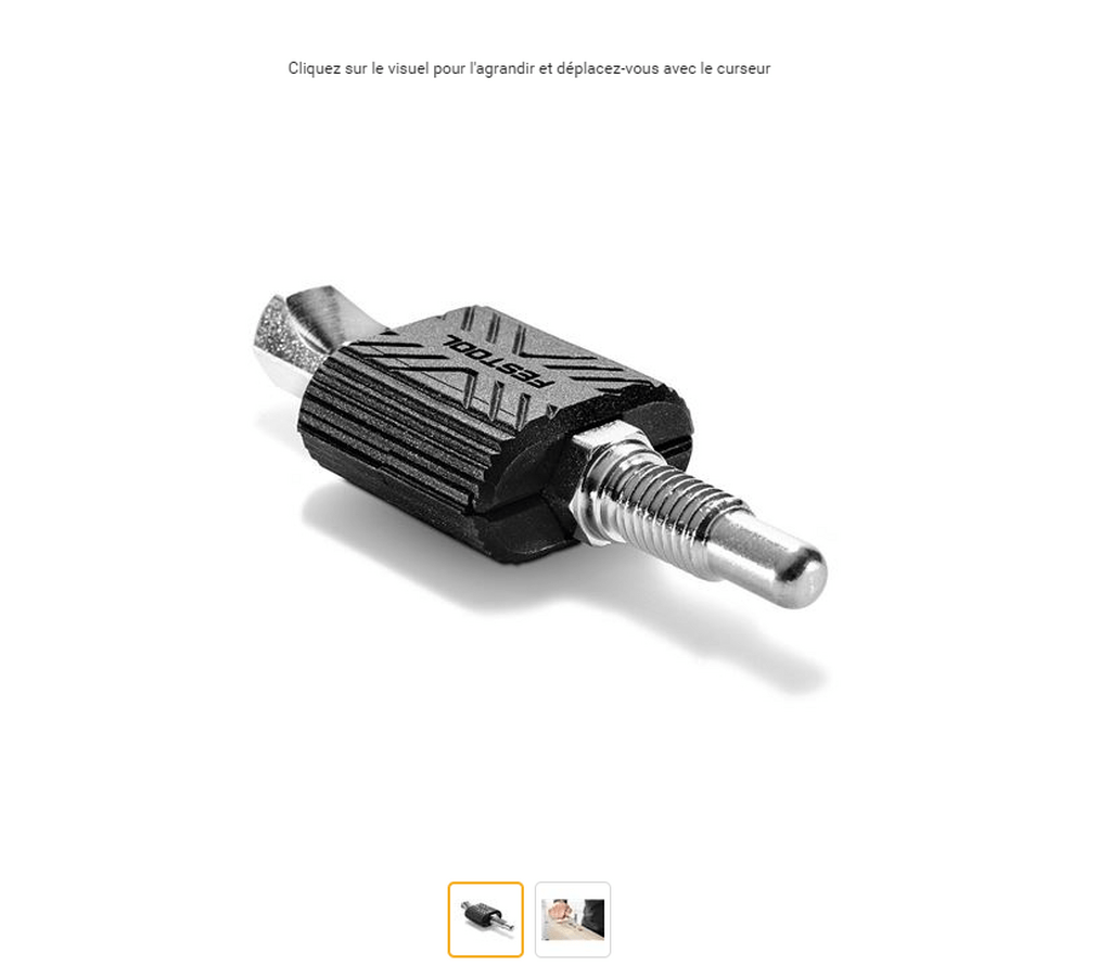

J'ai à ma disposition des fixations domino que j'avais acheter pour un lit mais qui doivent s'incérer latéralement par rapport au tiges des fixations mural. Je ne sais pas si je me fait bien comprendre.
L'idéale aurait été d'utiliser un clamex mais je n'ai pas de zeta.

Je dirais une languette (ou fausse languette) sur les tablette au dessus du bureau un peu moins longue que la largueur des tablettes du retours.
Et des rainures débouchantes que coté murs sur l'extremité des tablettes en bleu.

bonjour tu pourrais faire un simple rainure languette sur tes jonctions comme ca pas de problème avec la mis en place, pas de quincaillerie onéreuse, pas d'outillage spécifique
Tetenbois
J'y ai pensé mais ça ne règle pas la fixation entre les 2 blocs. En gros ça évitera un désaffleure mais comment les serrer ensembles?
fredaug
au choix;
-coller et serrer avec des presses si nécessaire
-faire les rainures languettes en T ou queux d'aronde
-bloquer les languettes avec des chevilles (pas plus visible que le trous de vis du domilo)éventuellement a la tire.
Tetenbois
C’est vrai que de large fausses languettes chevillées ça pourrait marcher. Merci
