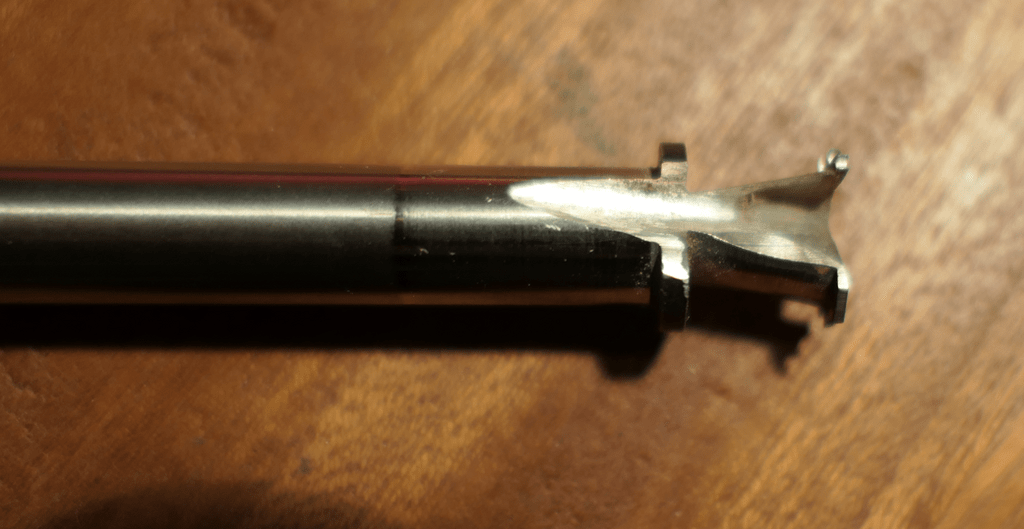

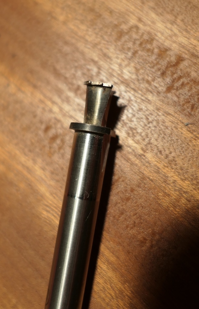

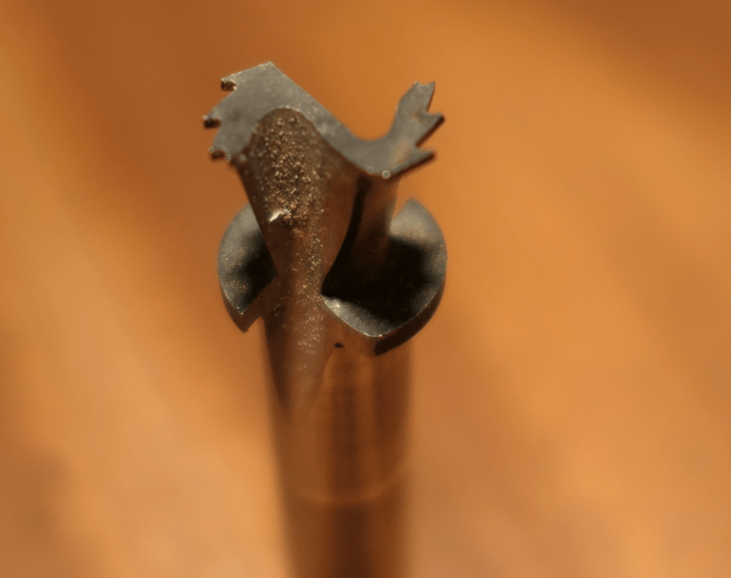

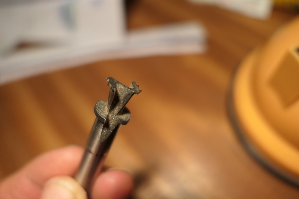

A quoi sert cette fraise de défonceuse ?
Pour notre culture personnelle à tous...
J'ai cette fraise qui trainait dans ma récup du matos familial.
Elle a une forme de queue d'aronde, mais avec des rainures en haut et en bas.
Est-ce que quelqu'un(e) sait ce que c'est ?

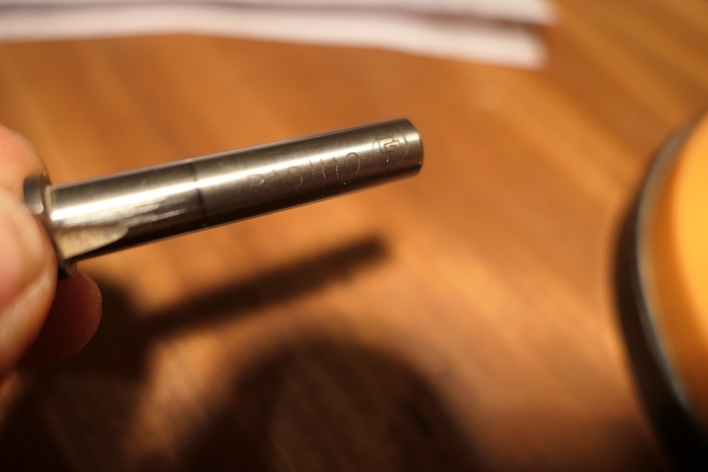

Il y a écrit P18H10 sur la tige (dernière photo mais difficile à voir), avec un logo composé de 2 lettres imbriquée dans un cercle, la 2nde lettre est un P, la première un C, un D ou un G
Paco64
Mèche pour queue d'aronde machine, se montait soit en bout d'arbre de toupie et venait se guider dans un peigne, soit dans une défonceuse qui se montait dans une queuteuse Scheer.
riton
Merci Paco64 !
On ne voit pas souvent de queuteuse Scheer, je viens de regarder ce que c'est.
Je me demande toujours à quoi servent les espèces de "collerettes" un peu plus larges sur la fraise, à chaque bout de la queue d'aronde ?
Paco64
De simili arraseur!
Tarazhilt
C'est complétement ça. Nécessité d'avoir une pince spéciale et aussi une bague en laiton qui permet de suivre la "queuteuse";
