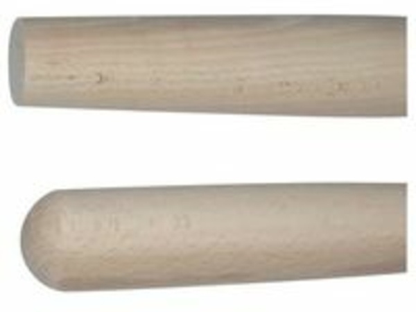

On m'a récemment demandé de réaliser 20 à 30 pièces pour un club de plongé.
Il s'agit d'une longueur de bois rond, diamètre 30-35mm et d'une longueur de 40 à 45cm, qui sera utilisé comme un cintre pour du matériel lourd.
Pour ne pas abimer le matériel il faut que les 2 extrémités soient arrondies, comme sur les manches d'outils.

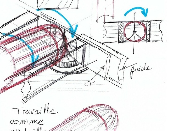

Une façon de faire avec une défonceuse sous table ou à la toupie, le travail se fait comme avec un taille crayon: un petit croquis en guise d'explication. J'ai fait des mains courantes rondes de cette manière.
Beau schéma kajmed !
kaj
Eluia
Merci beaucoup pour le schéma kajmed

C'est exactement à quoi je pensais en lisant la solution de Mike0411 le tout est d'entrer en douceur
bonjour il faut rentrer en tenant son morceau de bois en tournant dans le sens inverse pour éviter que l'action de l' outil vous embarque ce coup de main est très facile à obtenir . j ai modifier le montage en permettant au morceau de bois de tourner que dans le bon sens cela évite de se faire emporter par l' outil

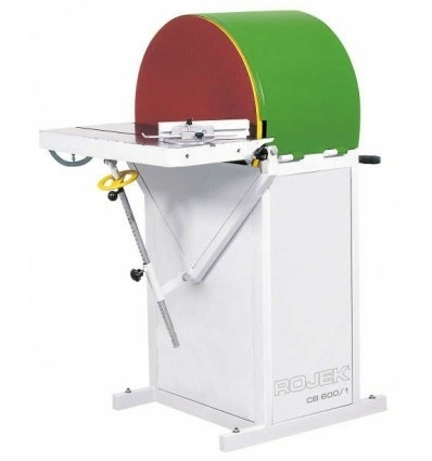

Sur un grand lapidaire (grande ponceuse à disque), cela se fait très facilement en 30 secondes et beaucoup plus simple qu'avec une défonceuse, qui pour le coup, me semble bien dangereuse. La défonceuse, c'est utiliser un pilon pour enfoncer un clou...

On a chacun sa culture et ses outils... moi, c'est celle du lapidaire... ;)

Encore une fois, personne ne connait le lapidaire, tout le monde veut travailler avec une toupie, une défonceuse, un mange-tout, etc, etc...
On va dire que je suis chiant avec mon lapidaire et mes grosses ponceuses, et pourtant, le lapidaire, c'est un instrument magique que tout travailleur du bois devrait avoir... Cela permet d'usiner ce que l'on veut, comme on veut, de manière extrêmement précise.
je suis toujours étonné que cette machine ne se soit pas popularisée. En ce qui me concerne, je l'utilise 50 fois par jour, et je ne pourrais rien faire sans. Sans doute est-ce parce que les gens ne connaissent que les petites ponceuses à disques stationnaires des GSB.
Et pourtant, ce n'est qu'un grand disque avec un moteur pour le faire tourner. Facile à réaliser sois-même.
Kentaro +1 le lapidaire est un outil très intéressant et a la fois un peu méconnu dans le bois , il permet entre autre d'ajuster au "petits oignons" des coupes diverses et chantournages convexes très précisément (ajustage) !
