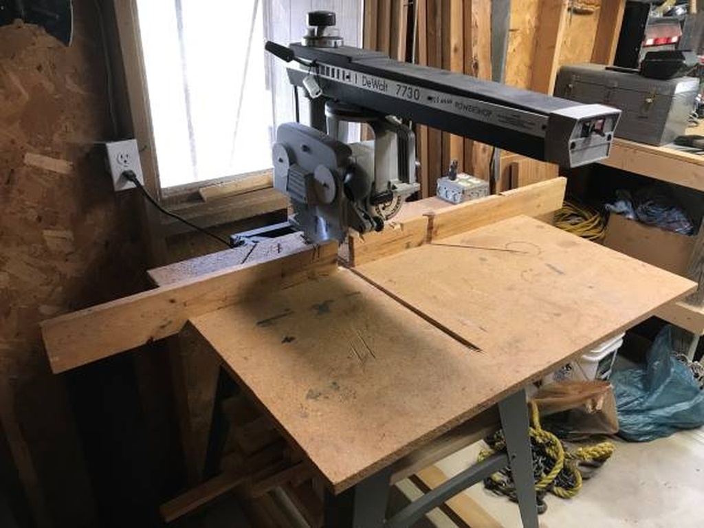

Ma scie a onglet a rendu l'âme après de fiers et nombreux services. RIP
Je regardais pour une nouvelle quand je me suis posé la question entre reprendre une onglet "classique" ou une pendulaire (en seconde main) du type de l'image jointe.
Un retour d'expérience sur un(e) boiseux qui n'aurait qu'une pendulaire (ou les deux)?
si je ne devais garder qu'une machine, ce serait celle ci !😉

Merci sylvainlefrancomtois !
Le francomtois de la chaîne youtube le francomtois ?
Ces scies sont absolument géniales ! Beaucoup plus précises que les scies à onglets de chantier. Elles permettent aussi beaucoup plus de choses c'est franchement le niveau au dessus que les scies à onglets radiales.

Bonjour, cela dépend bien évidemment de ce que vous avez à réaliser.. Il est possible de réaliser énormément de chose avec une scie à onglet coulissante mais la capacité de la radiale d'atelier est bien plus grande et stable pour les gros travaux. La scie à onglet ira aussi bien sur chantier qu'à l'atelier, ce qui va être moins évident avec l'autre. L'idéal est d'avoir les deux. J'ai les deux et ne saurais m'en passer car usage professionnel.
Bon copeaux, Ardennais.

Si pour une raison xy, tu n avais pas le choix de te séparer d'une, admettons...😇 tu pencherais plus pour laquelle ?
Ardennais
Je garderais celle qui offre le plus de possibilités (chantier/atelier).. Une scie à onglet coulissante avec une grosse capacité de coupe.

Pour la mafell j'avais pas vu le coulissement. L'odée est bonne mais le prix est clairement abusé!! Pour moins cher et sans fil (sans électricité même!) il y a ça. Blague a part La scie Dewalt présentée est vraiment versatile, il est même possible de déligner avec (la tête tourne à 90°). Mais pour l'avoir testé le plus impressionnant c'est la rigidité du bazar (et donc la précision) on est loin très loin des scies a onglets classiques (y compris les festool qui ont un soucis de rigidité en fin de course).
