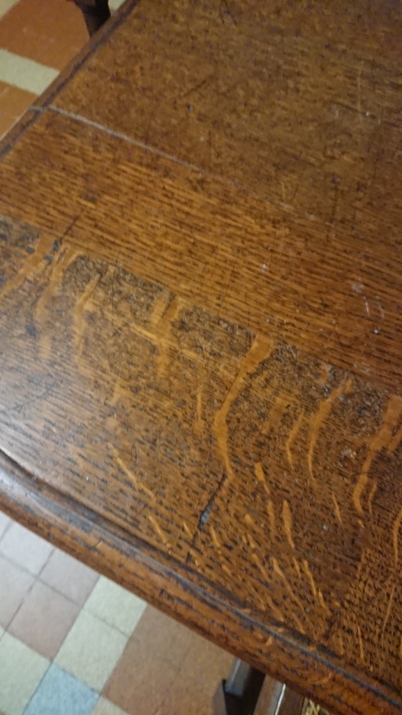

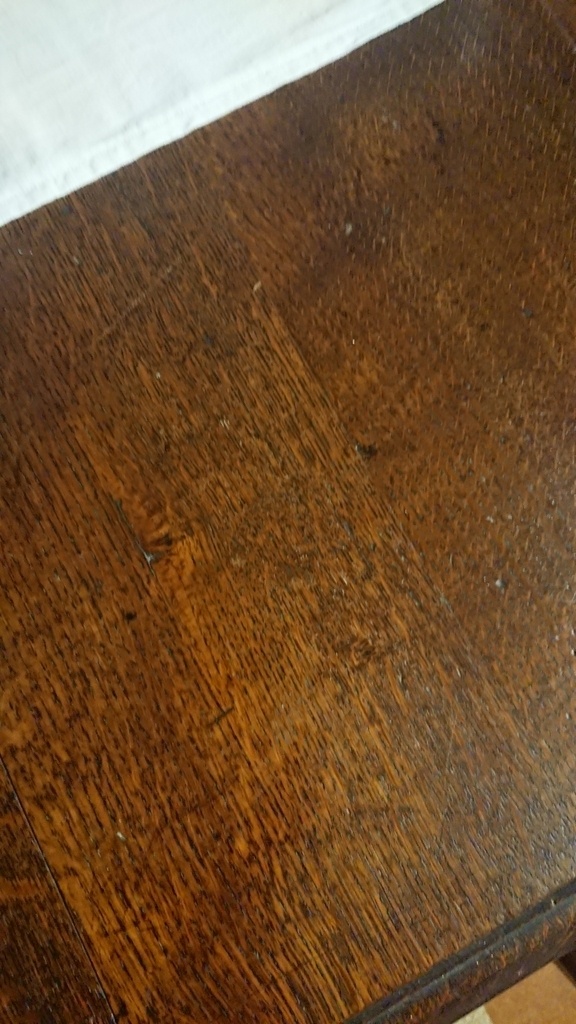

Je souhaite récupérer une table de salle à manger. Je ne sais pas quelle est l'essence de cette table ?
Quelqu'un peut-il me l'indiquer, car je souhaite la poncer et l'éclaicir.
Merci de vos réponses.

Oui, ça en chêne.
Il n'y a que maille qui m'aille...
Ah tiens, au fait, si tu cherches une finition qui soit le plus natureeeeel possible, pour t'éviter de poser la question, ben, ça n'existe pas, et de plus, le chêne va de toute façon jaunir (autrement mieux dit, il va prendre une belle couleur miel), sous l'effet des UV.
De plus, une finition qui protège la table contre les tâches d'eau la aussi, ça n'existe pas. Il faudra mette une nappe, des dessous de plat, etc, etc...
Voila voila, c'est dit... 😝
