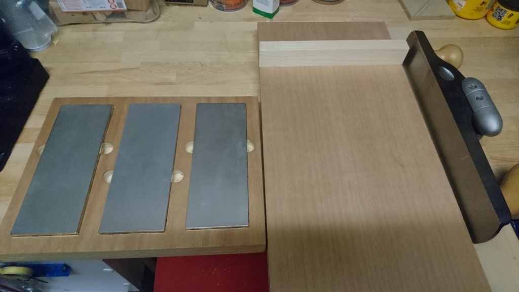

Au final, je suis donc parti sur un rabot N°62 de chez Dictum et 3 pierres diamantées pour l'affutage. J'ai fait une planche à recaler avec ce que j'avais sous le coude (CP + tripli) et un support pour les pierres en CP + vernis marin.
Voici le résultat:
Il y a quelques années j'ai acheté ce rabot. Bien affûté il fait des merveilles en bois de bout sur ma planche à recaler. Le fer est épais à angle faible et la lumière est réglable. Franchement il est super bien fini. Je m'en suis encore servi dernièrement sur pour ma boîte à outils.
Par contre il est parfait pour la finition et laisse un état de surface impeccable mais pour degauchir il faut quelque chose d' un peu plus agressif (même si je l'ai déjà fait c'est juste un peu long). Le seul truc que je lui reprocherai c'est que la prise est très réduite quand on l'utilise pour recaler.

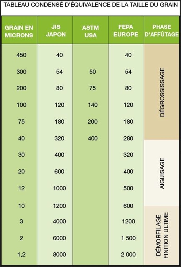

Pour les abrasifs, suivant l'état du fer, de 60 à 800 en papier de verre (chez action) et je finis avec une pierre japonaise 3000/6000.
Voici un tableau de correspondance pour les abrasifs.
