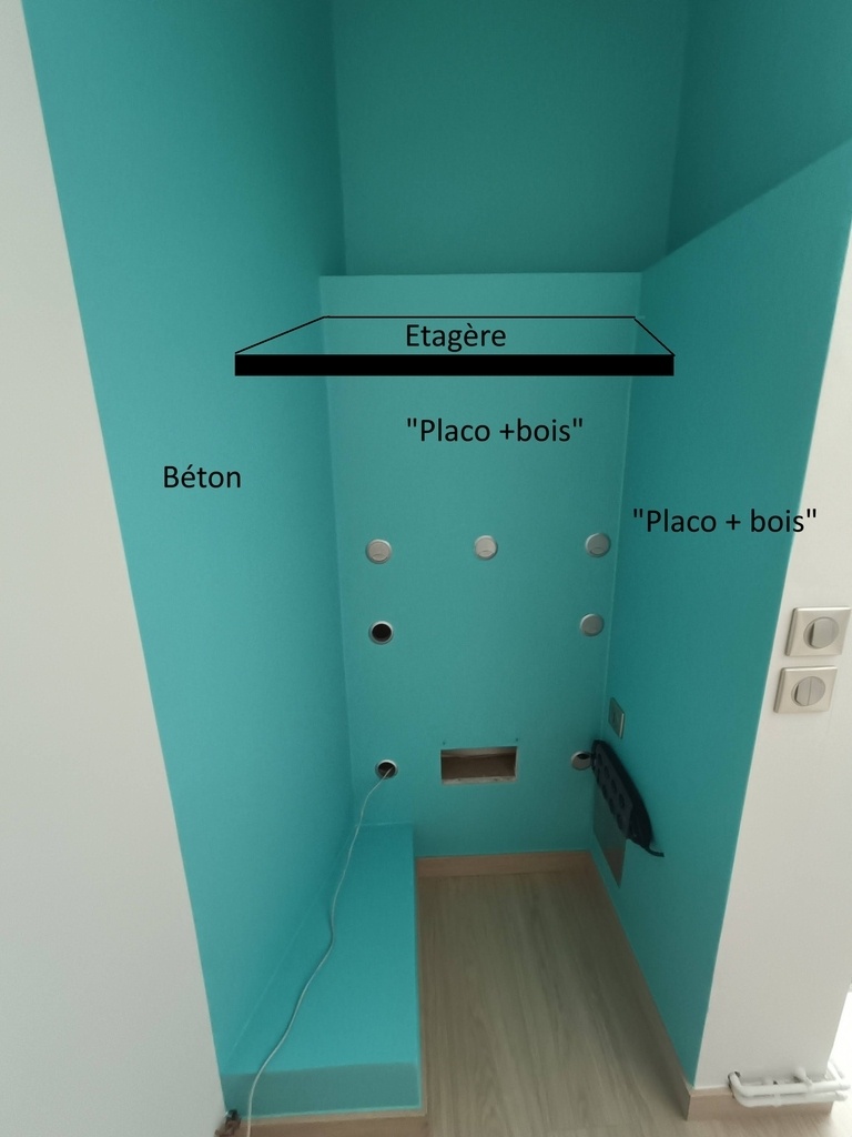

Je sollicite votre aide pour un petit projet de bibliothèque.
J'ai besoin de 3 étagères :
2x 30X77 cm
1x 65x77 cm
Les étagères sont en mélaminées de 28mm d'épaisseur.
J'ai pris des tasseaux en sapin/epicéa de 15x15mm pour les utiliser comme "rails de supports".
L'idée est de passer un coup de défonceuse de 15mm sur la tranche de la planche de mélaminé 28mm.
Les étagères auront entre 15 et 25Kg de livre.
Les étagères seront supportées par 3 tasseaux.

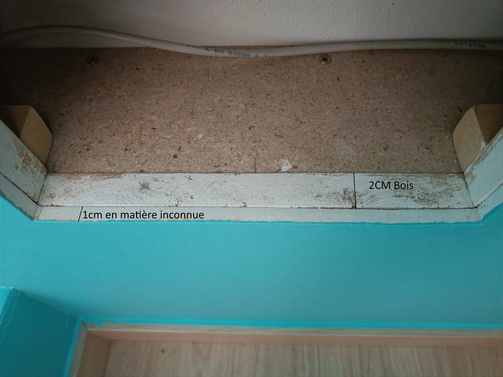

1 tasseau dans un mur béton (coté gauche), et 2 tasseaux dans un mur en matière inconnue (1cm de "placo" + bois dérrière.
Pensez-vous que le melaminé sera assez "rigide" ?
Pensez-vous que la taille 15x15mm du tasseau est correcte ?
Combien de fixation par tasseaux suggériez-vous ?
Une grand merci pour m'avoir lu.

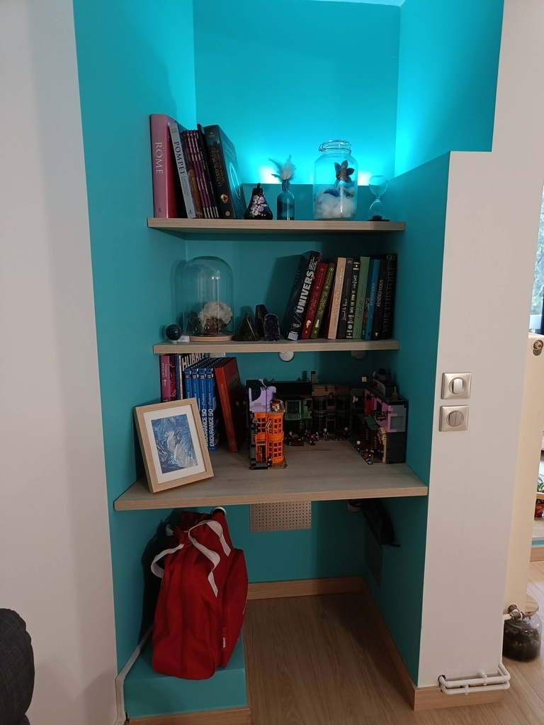

Merci à tous pour vos réponses ! J'ai donc retenu la solution des cornières en L noyées dans les étagères. Ca a l'air de tenir 😅

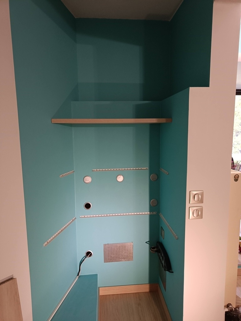

Merci ElChouv ! j'ai installé mes étagères avec les cornières noyées dans les tranches des étagères.
ElChouv

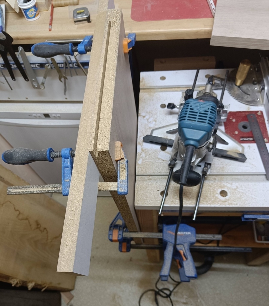

ça a l'air très bien, tu as pris une photo de l'usinage réalisé pour intégrer les cornières ?
Polop
Merci, je n'ai qu'une partie de l'usinage. J'ai procédé à une rainure de 5mm par 20mm de profondeur. Ensuite j'ai fait une passe avec une fraise de 15mm et profondeur 2mm.
A ma grande surprise tout s'est emboitée du premier coup 🤩

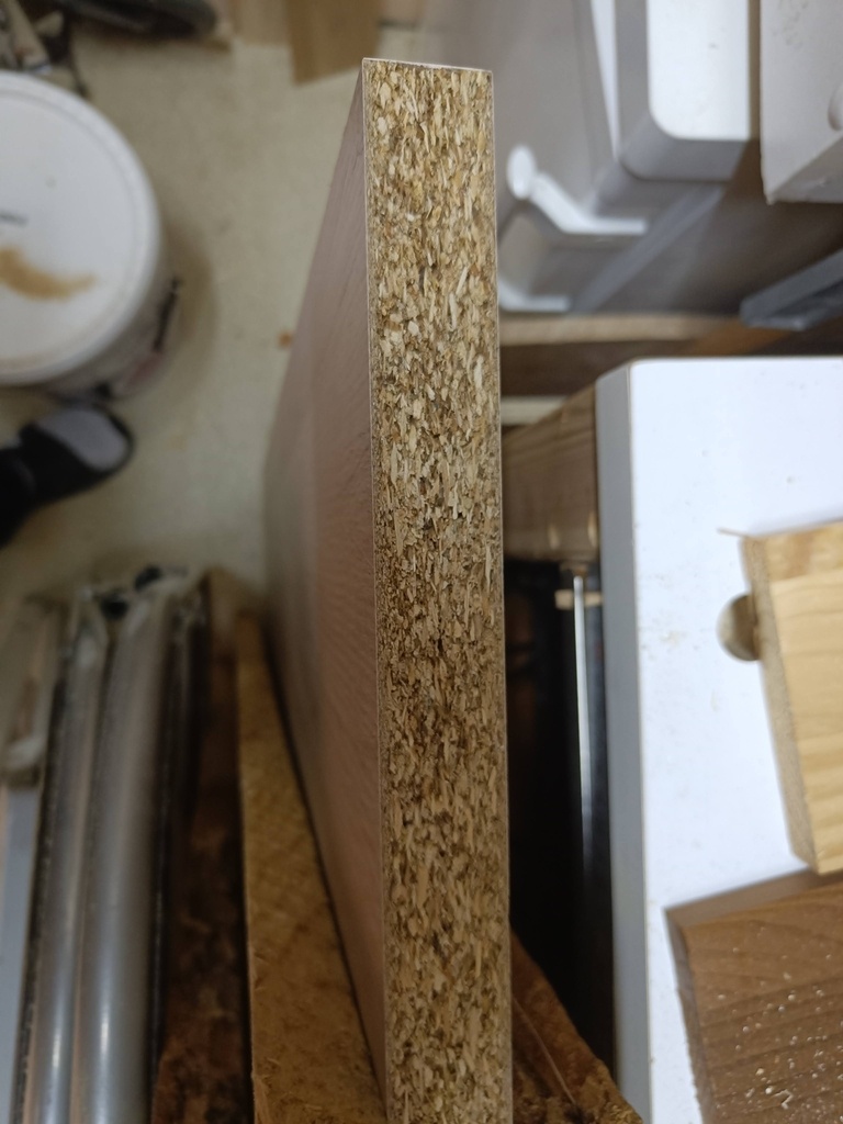

PascalLob
J'ai des tasseau de 10x10 sur des étagéres de 20 mais en chêne.
ici
Chargés il y a quelques kilos de bouteilles et pots de cuisine.
Je n'ai pas vissé les étagères dans les tasseaux du coup c'est pas super stable quand il n'y a pas de poid au fond.

PascalLob
Bonjour Polop ,
il y a 2 tasseaux, un sur le mur et un sur le meuble, c'est parceque celui sur le meuble est plus court que c'est pas super stable. Dans ton cas, le seul soucis c'est la tenue du mélaminé.
Mais globalement les étagéres dans les meubles de cuisine tiennes sur 4 pitons, 3 tasseau de 10 seront clairement plus solides.
