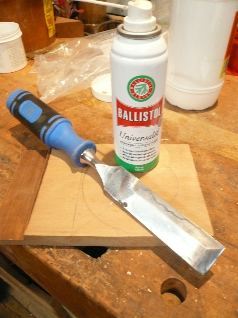

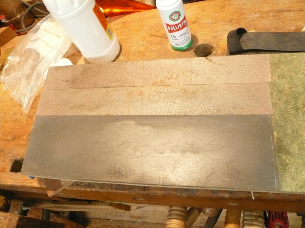

J'ai un petit complément d'infos , j'affûte à la toile diamant mais je n'en ai pas parlé vu que c'est introuvable dans le commerce traditionnel.
c'est ultra rapide et sinon j'ai également des disques diamantés à trous de chez
Kaindl.
Pour le lubrifiant je n'utilise pas d'eau, ni de produits "schmolbinz et tartanpion" dont je pourrais vous donnez des recettes, il y a tellement de chimistes sur le net....qui n'ont jamais mis les pieds dans un labo.
Bref, le produit vaiselle , c'est de l'eau et du laurylsulfate de sodium , le même qui se trouve dans les champoings et qui fait mousser et décape le cuir chevelu mais si c'est écrit tout ce qu'on veut.
Le lave vitre c'est toujours de l'eau , de l'alcool, une goutte de laurylsulfate
pour que les petits bras musclés de la recette soulèvent les crottes de mouches et pour le lave vitre voiture on rajoute d'autres adjuvants pour décoller les cadavres de moustiques....au final il y a toujours beaucoup d'eau et l'eau c'est l'ennemi de l'acier des outils, encore que s'il n'y avait que de l'eau dans l'eau ça pourrait encore passer....c'est pour cela que si vous utilisez de l'eau, prenez au moins de l'eau déminéralisée.
N'utilisez jamais de l'eau de pluie , les résultats d'analyse peuvent faire peur! je rajoute la photo montrant le résultat de l'action d'une goutte de pluie laissée 12 heures sur un ciseau.
Perso, j'utilise maintenant une huile qui est fabriquée sur une base d'huile minérale et qui est réellement la plus complète que je connaisse, elle a un pH légèrement basique , elle ne résinifie pas dans le temps c'est à dire qu'elle ne colle jamais, elle a un pouvoir mouillant meilleur que le lave vitre, elle est extra sur la peau pas besoin de gants pour les manip.
Vous pouvez entretenir tous vos outils avec cette huile dont la découverte je crois date de plus de 100 ans.
Donc pour en revenir à l'affûtage sur le diamant, de temps en temps j'élimine la saleté avec du papier absorbant...il n'y a jamais de risque de dépôt résiduel de rouille comme avec les produits base "EAU"

Solution pas chère, tu colles différends papiers pour ponçage à l'eau tu trouves des grains très fins jusqu'au 1500, 2000 sur une plaque de verre et tu ponces en utilisant du lubrifiant WD 40 à la place de l'eau et tu )peux finir sur couche de cuir collée sur bois en utilisant la pâte à polir.
Par contre un acier de mauvaise qualité , même affûté sur un tormek restera de mauvaise qualité!
