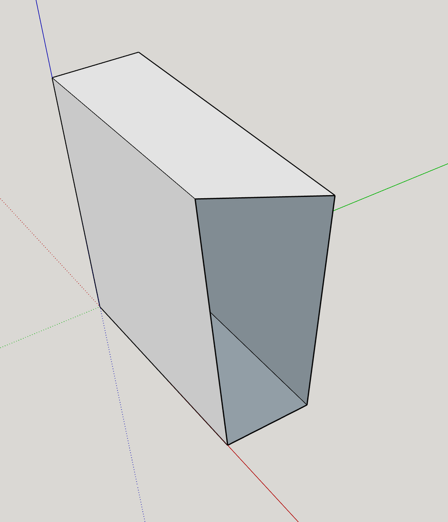

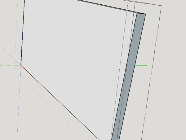

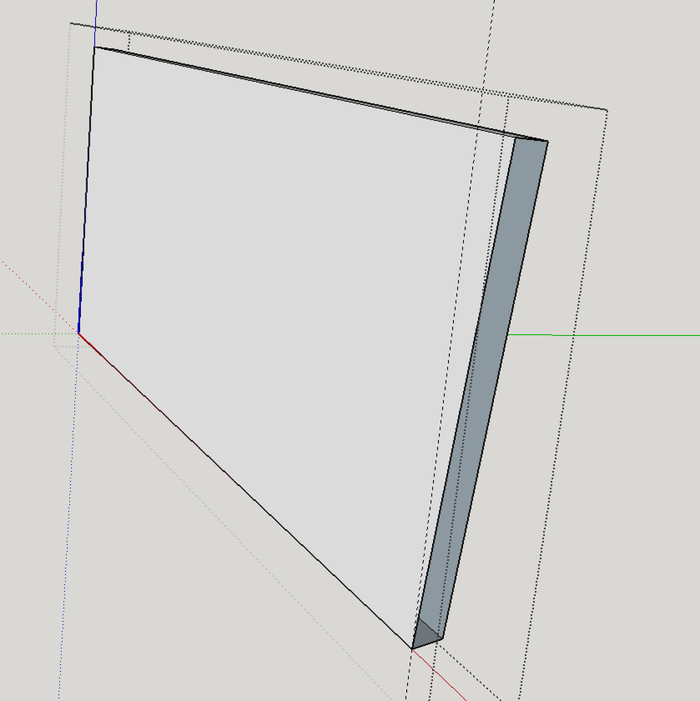

J'ai un objet biseauté sur plusieurs plans et je n'arrive pas à refermer le volume.
Bien sûr, j'ai bien tenté de refermer le chant avec le crayon mais sans succès.
Comment faire ?

Si dessiner une des arrêtes de la face ouverte ne referme pas automatiquement la face, c'est que toutes tes arrêtes ne sont pas de la même plan.
Pour palier à ça :
  • Tu t'arranges pour remettre toutes tes arrêtes dans le même plan 😉

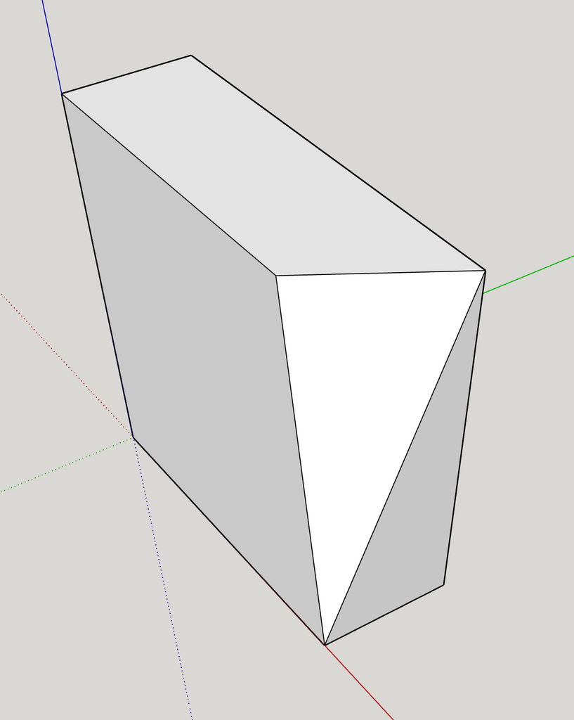

  • Ou - Tu fermes avec des triangles ... mais ça ne fera toujours pas un plan...
xyloweb
Merci Boris Beaulant !
pour l'astuce des triangles…

Si cela ne se rebouche pas lorsque tu traces un trait sur une arête déjà existante (d'une extrémité à l'autre), alors ta surface n'est pas plane ou bien à un des 4 angles, il se peut que les 2 arêtes qui forment l'angle ne se touchent pas, donc ton contour est ouvert et ta face ne peut pas être remplie.

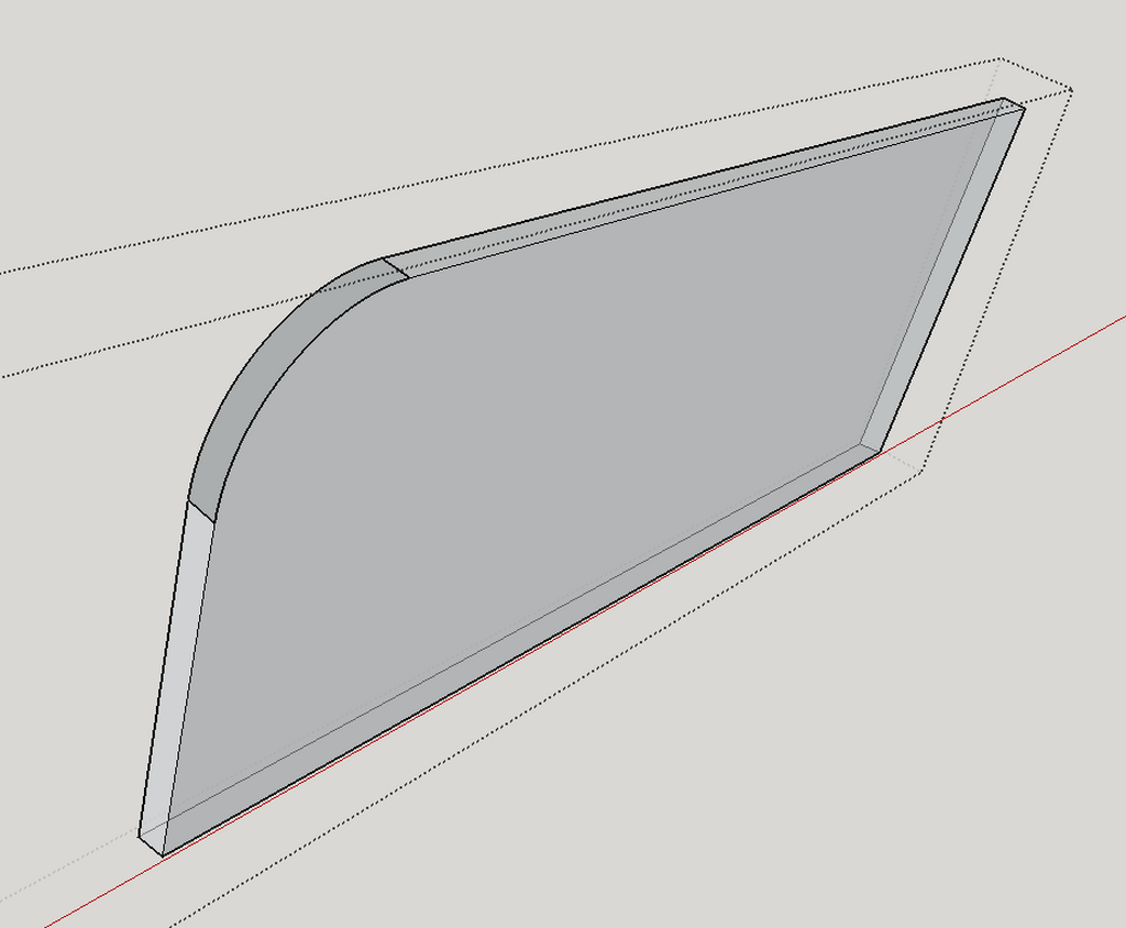

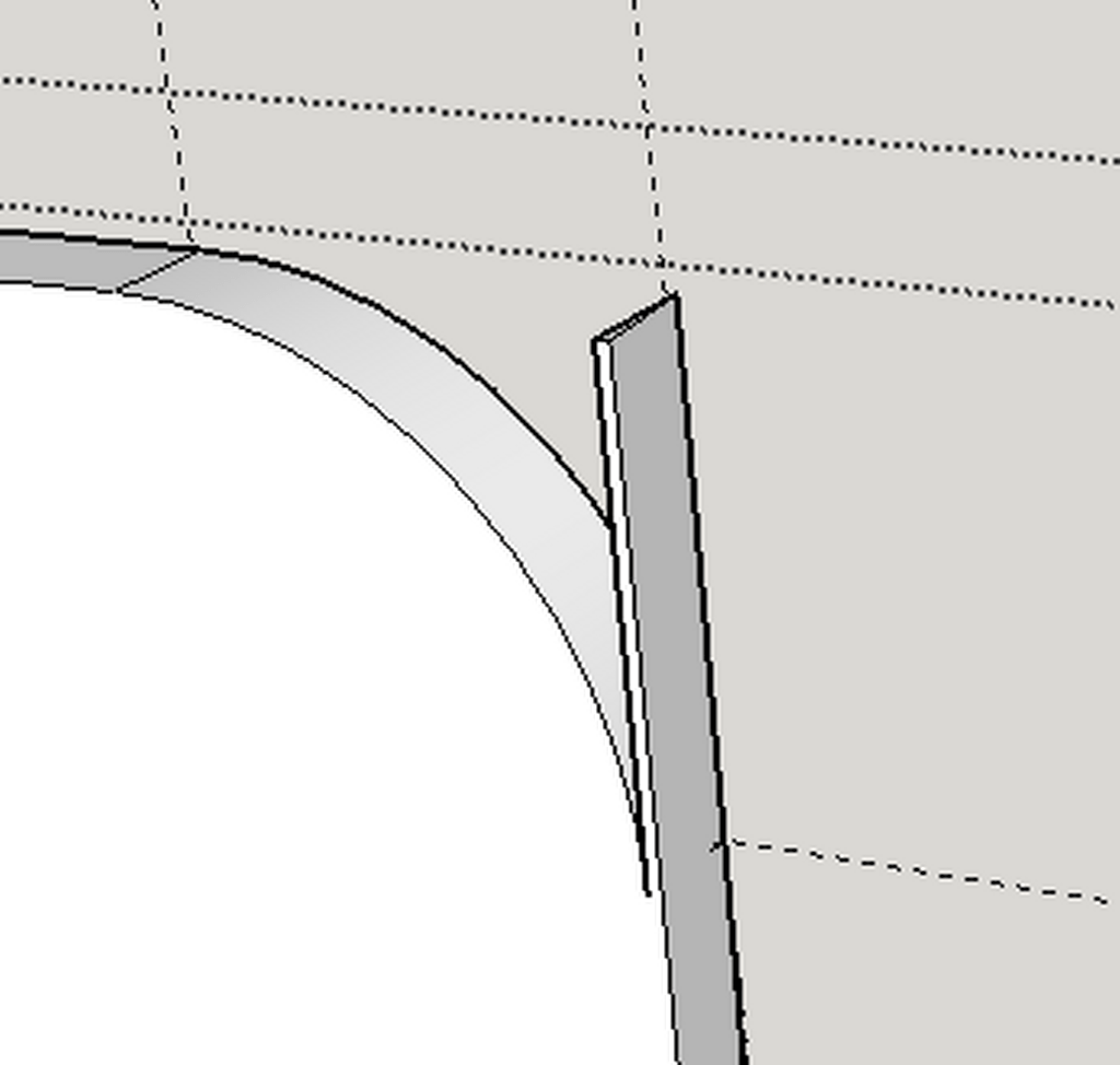

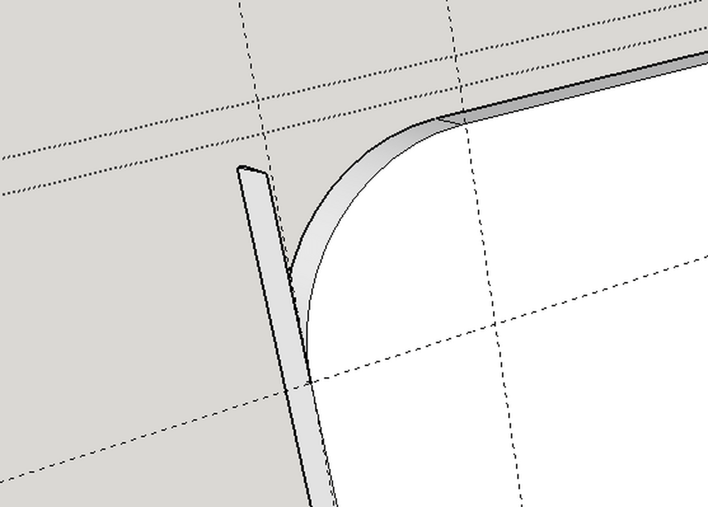

Par contre j'ai encore un problème pour refermer mon volume lorsque je crée une courbe de chaque côté de ma pièce.
Et pourtant, en grossissant on voit bien que mes intersections semblent correctes…
Alors, je jette l'éponge, (autre chose à faire) et je garde une portion ouverte qui ne va pas m'empêcher de faire le job 😉
jerryvento
Si c'est la surface de l'arc que tu veux boucher alors c'est plus compliqué car elle est composée de 12 segments. Comment tu as procédé pour avoir la face manquante ? Ca m'intrigue ça, plus que le trou à boucher en fait

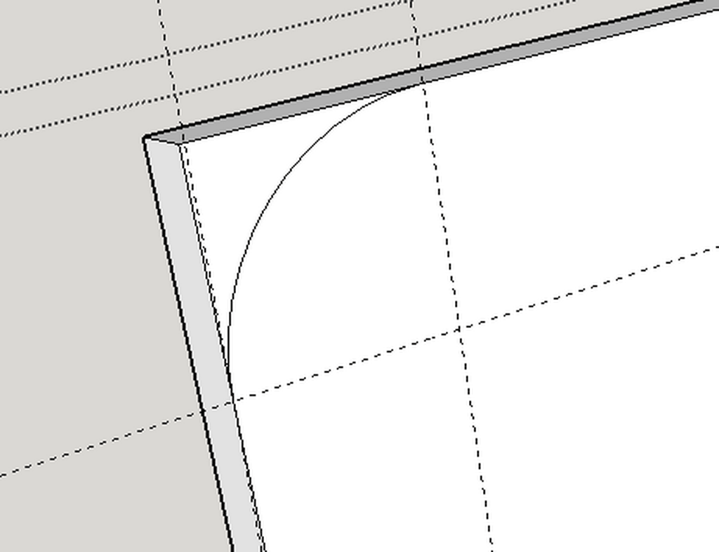

Si c'est un simple rectangle avec un coin arrondi, alors tu dois procéder comme cela :
Tu traces ton rectangle (tu ne donnes pas d'épaisseur), tu prends l'outil arc (touche A) tu cliques sur une arête, tu te déplaces sur l'autre arête jusqu'à ce que l'arc devienne rose (il sera tangent sur les 2 arêtes), tu cliques 2 fois au même endroit. Si tu dois faire le même arc sur un autre angle, tu te mets dans l'angle, sans toucher les arêtes surtout, et tu double cliques, l'arc se fait tout seul. Il te reste plus qu'à pousser.
Je t'ai fait un petit gif animé...Arrondir les angles

En fait, je viens de comprendre mon erreur.
Comme tous les chants ne sont pas forcément perpendiculaires, il faut que je m'applique un peu plus avant de tracer la courbe 😉
En fait, je ne sais pas comment déformer l'arc pour qu'il soit affleurant avec le chant qui est lui-même de biais…

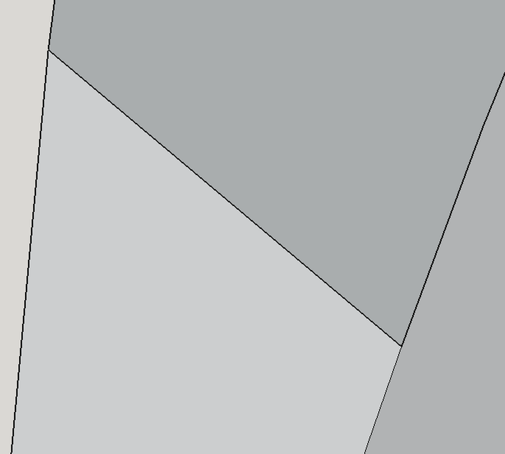

après, si c'est un objet et que tu ajoutes l’arête à l'extérieur de l'objet, ça ne ferme pas non plus. il faut d'abord ouvrir l'objet en double-cliquant, puis fermer l'arête.
stefdefoot

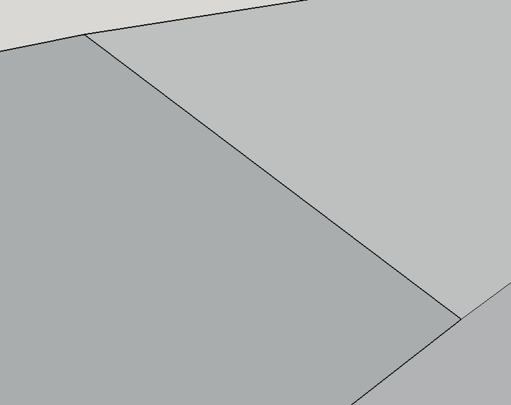

si tu n'y parviens pas c'est sans doute qu'une des arêtes n'est pas fermée...
Zoom au maximum pour vérifier
