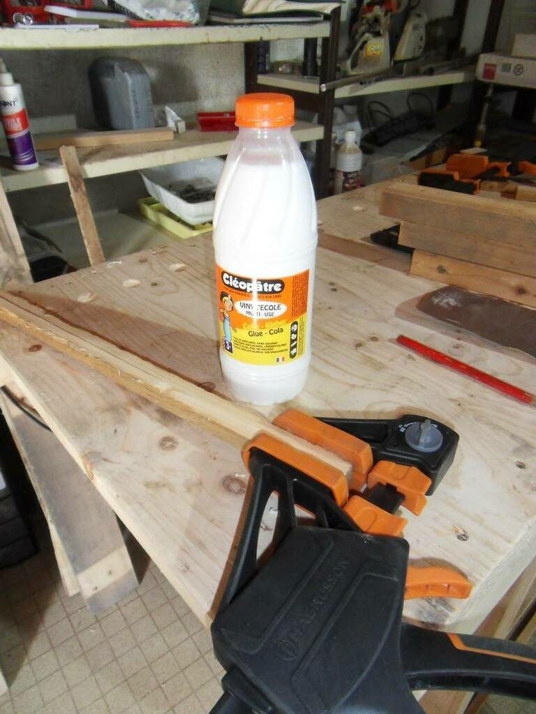

Je profite du temps libre imposé pour bricoler... mais je serai bientôt à court de colle blanche.
J'ai un litre de colle blanche "Cleopâtre" : celle qu'on utilise en maternelle et au primaire, principalement.
J'ai collé l'extrémité de 2 tasseaux. si après séchage complet en écartant les 2 pièces la colle arrache les fibres du bois, je pense que ce sera gagné.
Je pense, car je ne connais pas la tenue de cette colle dans le temps
Quelqu'un a-t'il un retour d'expérience à partager avec cette colle ?
Merci d'avance
Pascal

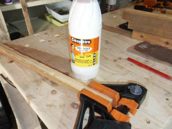

j'avais un litre de cette colle que j'avais trouvée pour 2 euros, elle traînait dans ma droguerie, donc j'ai décidé de l'utiliser.
Test
2 morceaux de chêne ( 60 ans d'age), rabotés non poncé, application de la colle avec spatule crantée de 3 mm pour calibrer la couche de colle et éviter l'excès.
Serrage sans excès avec serre joint classique.
Remarques;
La colle s'était destabilisée dans ma bouteille, je l'ai mélangée pour la rendre homogène, je trouve qu'elle est relativement fluide par rapport à ce que j'utilise ( c'est peut être pas le bon terme) je dirais que la rhéologie est différente.
La résistance mécanique après séchage est excellente, ( c'est normal on est en présence de la classique colle d'acétate de polyvinyle)
Par contre je la situe en D1 et je ne pense pas qu'elle résiste à l'humidité comme une D3 , c'est normal pour une colle de bricolage domestique

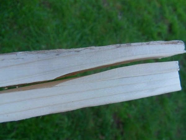

Bon ben retour d'expérience au bout de 4 heures sous presse
ça a cassé à coté du collage
Pascal
neophyte
Donc c'est bon 👍
La colle fait son travail
