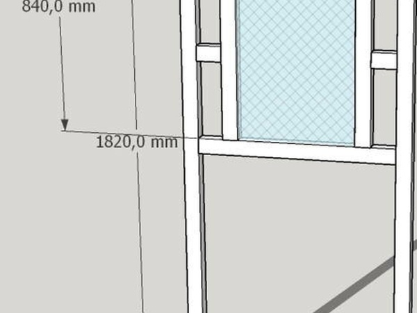

Bonjour, je voudrais réaliser une porte vitrée d'abris jardin, porte avec des montants et traverses comme sur le dessin, mais j'aurais voulu me dispenser de l'assembler en tenon-mortaise, pour me faciliter les choses...et j'hésite entre des tourillons ou bien simplement des vis, est-ce que c'est méthodes peuvent être envisager pour une porte extérieures?

Si vous visez une certaine pérennité pour votre ouvrage je ne puis que vous conseiller d'avoir recours aux tenons mortaises . Toutefois pour un ouvrage léger comme le votre un assemblage à vis peut être envisager , si vous voulez un minimum de tenue il faut quand même y associer un contreventement pour empêcher que votre porte ne "saigne du nez". Le mieux serait de mettre un panneau en partie basse, les assemblages pourraient être renforcés par des équerres en contre parement.

Merci Bonbonveronbi, les "vides " seraient remplis par du clin...
Un panneau ou une écharpe derrière le clin assurerai l'équerrage.

Par contre je ne sais ce qu'est une "écharpe"!
Une écharpe est une pièce de bois mis en diagonale qui va de l'extérieur de l'ouvrage au point de ferrage qui assure une triangulation pour le rendre indéformable. Comme un volet par exemple.

ca me parait léger pour une porte.ca pourrait peut être aller pour un moustiquaire .
gbill
Merci pour la réponse, comme je l'ai répondu plus haut les vides seraient remplis par du clin, les sections des montants seraient de 5×4cm, qu'est-ce qui vous parait fragile?
mjp
oui c'est insuffisant il faudrait au mini 10x4cm et des équerres pour renforcer les angles. si vous ne faites pas d'assemblages.
gbill
10 de large par 4 d'épaisseur?
mjp
oui 10x40 ou 10x35 ca va aussi selon ce que vous trouvez dans le commerce.
