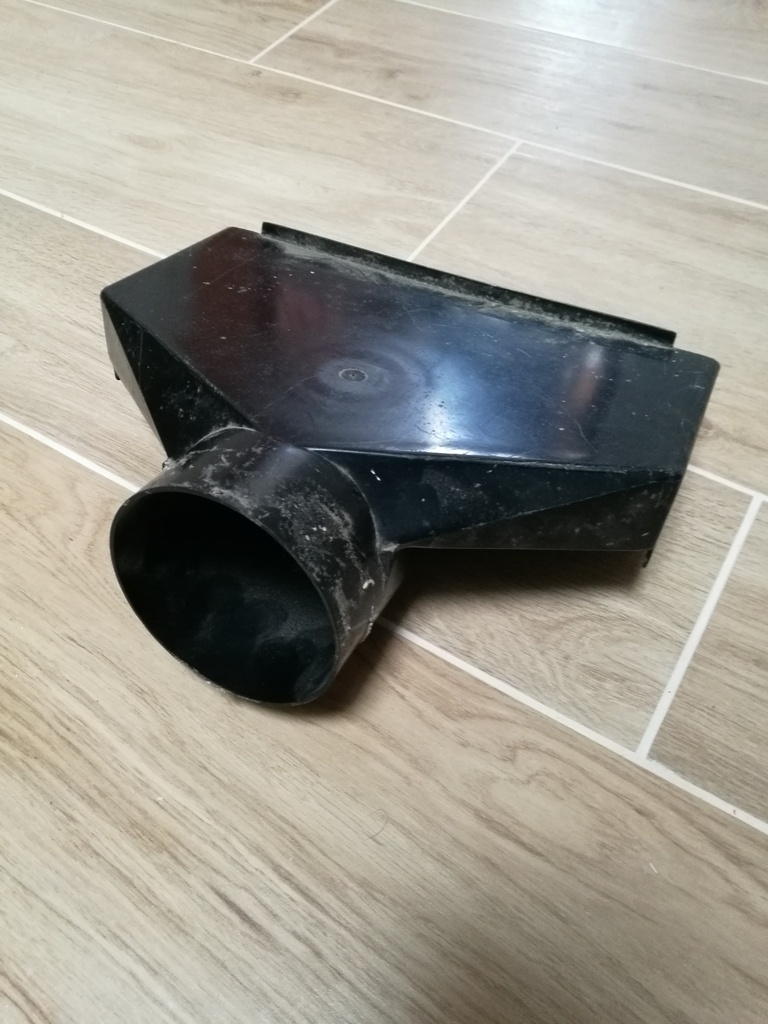

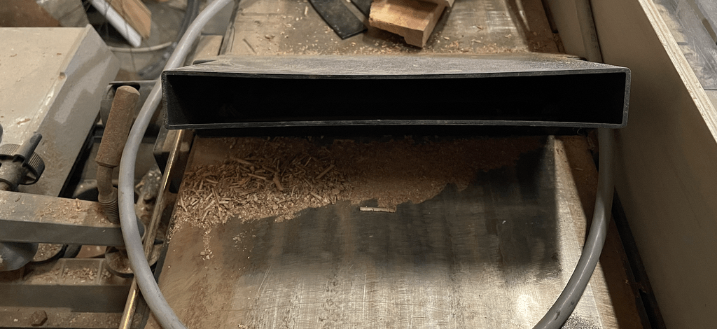

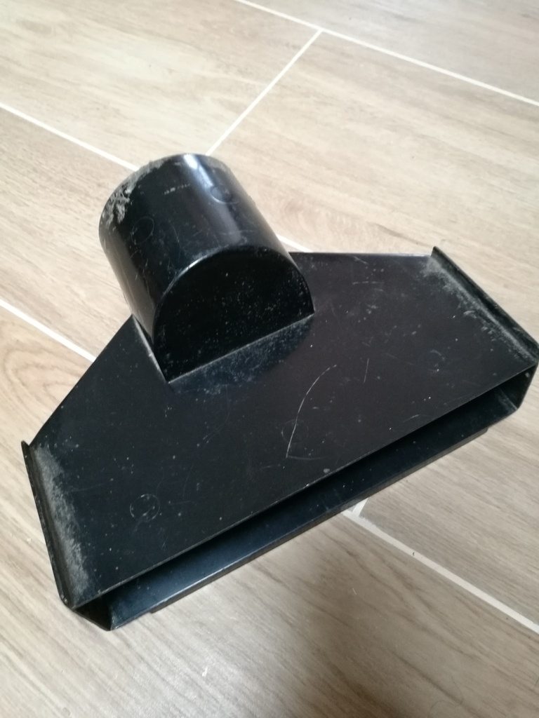

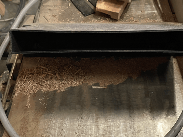

Si ça peut t'aider, voici 2 photos de mon adaptateur d'origine.
A mon avis, comme le dit Yvon, ça peut se faire en CP, avec un bout de tuyau PVC de 100 et de la colle epoxy.
J'ai fait ceci pour la mienne. Bien que la forme ne soit pas exactement la même, tu peux t'en inspirer...
