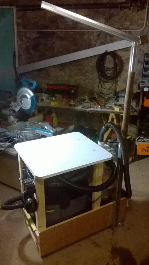

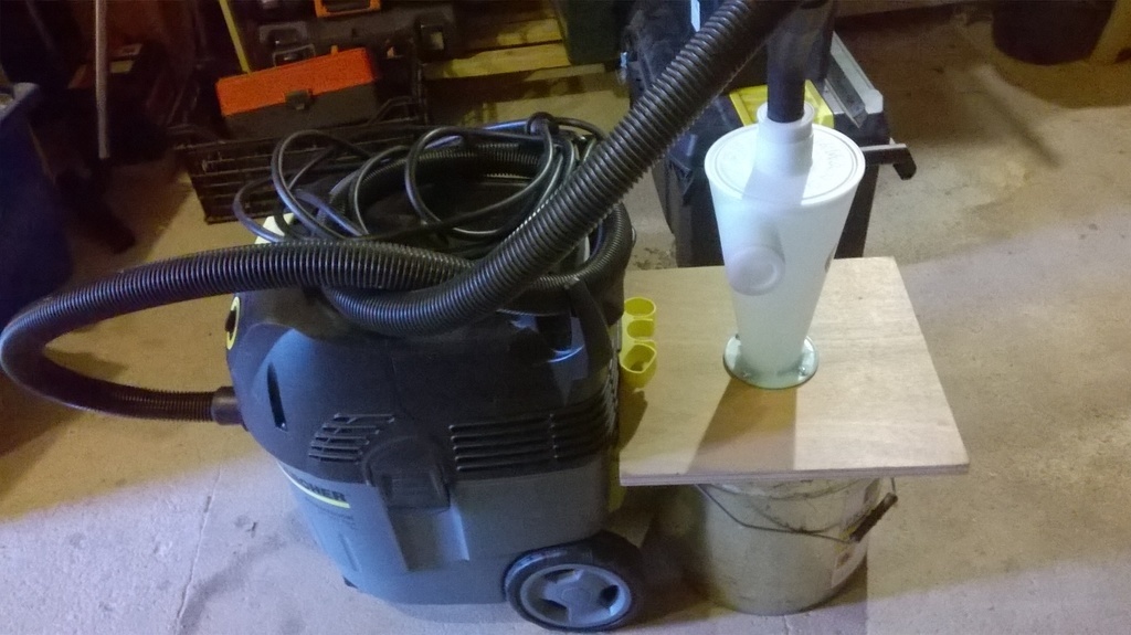

Kwarnn
Merci beaucoup ! J'ai opté pour le WD6, en lui rajoutant un flexible de 3,5m et un cyclone d'aspiration comme préconisé par beaucoup. En lui faisant une jolie servante j'y perdrais effectivement moins de place :D

  • Comme dit précédemment, un cyclone d'aspiration est préférable pour économiser des sacs et préserver son aspirateur. Avec ce système, tu peux aussi te contenter d'un aspirateur avec une cuve moins grande, donc un prix réduit...

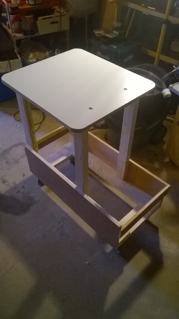

J'ai fabriqué rapidement mon installation pour qu'elle soit mobile, légère, pas trop encombrante dans l'atelier et le camion. Tous les éléments était à ma disposition, je n'ai donc pas eu de frais supplémentaire... la potence d'aspiration est démontable, tous les éléments se rangent sur le côté de la servante, c'est bien pratique pour ne pas avoir le tuyau et fils dans les pieds.
