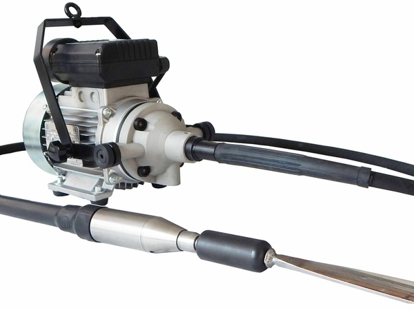

Il existe des systèmes vibrants, soit avec moteurs incorporés, de ce genre, soit reliés à un moteur externe, par flexible. A savoir que ça ne soulage pas totalement, car il faut tout de même appliquer une pression non négligeable, sur l'outil, et on ressent tout de même les à-coups et vibrations.
