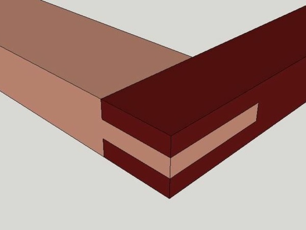

comment nomme-t-on cet assemblage ? J'ai deux options mais je ne sais pas laquelle choisir, ou peut-être y en a-t-il une troisième?
Mes options:
1.enfourchement en T
2.tenon-mortaise découvert.
Des avis? Merci!

Merci sylvainlefrancomtois ! Malheureusement, les deux exemples citées dans ma question ("enfourchement en T" et "tenon-mortaise découvert") proviennent d'ouvrages (je ne les ai pas inventés). Il n'est pas toujours facile de trancher entre deux ouvrages qui semblent pourtant tout aussi sérieux l'un que l'autre... M'enfin, ça ne m'a pas empêché de le réaliser cet enfourchement ;)
tenon mortaise découvert n est pas faux , mais enfourchement , c est ancestral sachant que les anciens nommaient avec de la logique visuel des choses de leur environnement avec en plus les différents patois !qui sont devenu le langage professionnel .
ex la forme d une fourche ,donc enfourchement , nez de marche et queue de marche , bédane (bec d ane) ,pigeon (élément venant de l extérieur pose dans une mortaise (pigeon pigeonnier) ) , prisonnier (coin a l intérieur d une mortaise) , queue d aronde ou d hironde (en forme de queue d hirondelle) , écharpe de Z d un volet ( ex écharpe de maire) , le serre joint ou sergent (militairement serrer les gens) , toupie (ressemblant au jouet et rotation) , chantourner (champs qui tourne ) ,gueule de loup et mouton de fenêtre , etc ...
Slt, je dirais assemblage à enfourchement d'angle.
A+
lorsque l on nomme un assemblage il est rare de lui donner sa position dans l' ouvrage et de rester dans un terme plus générique je me contenterais par un tout simplement un enfourchement
+1
samplait
+1 pour enfourchement.
Capludi
Merci pour la réponse Jean Galmot ! Du coup d'après les trois autres réponses arrivées après la tienne, je pense opter pour "enfourchement". A voir si d'autres confirme ou pas...
Jean-ChristopheF
Le livre "La menuiserie" (Eyrolles, 2013) le nomme « enfourchement simple » (et nomme la version avec deux tenons « enfourchement double avec flottage »).
Capludi
Merci backtracking ! Je crois que je vais opter pour "enfourchement", cela semble être la réponse qui fait la quasi unanimité. Et merci d'être allé jeter un œil dans le livre édité par Eyrolles :)
