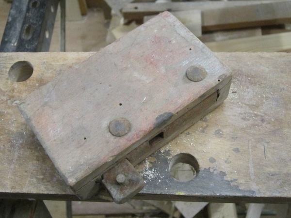

Quels est cet objet ? Outil ?
Lors d’un vide atelier chez un voisin j’ai récupéré cet objet (il y en a plusieurs).
Il est assez lourd car il enferme un mécanisme en fer. Il dispose d’une sorte de clavette qui peut être repoussée de l’autre coté. La clavette semble pouvoir coincer quelque chose (un cordeau par exemple?).
Je fais l’hypothèse qu’il servait à un maçon pour tirer un cordeau lors de l’élévation des murs en accrochant un objet de chaque coté du cordeau, à chaque extrémité du mur. Mais c’est un hypothèse non vérifié, personne, même le fils du propriétaire malheureusement, décédé ne connaissait cet objet.
De même pour ces pointes de 60mm, torsadées comme des clous de saint-etienne, qui ont une énorme tête plate qui semble rapportée sur la tête plate d’origine. Il me semble aussi que la tête soit du zinc, mais je ne suis pas sûr. À quoi peuvent-elles bien servir ?
Vos lumières sont les bienvenues.

pour ce qui est du premier outils peut être un bout de dormant en bois
Perso je ne suis pas convaincu par le cordeau :
  • on sait en faire depuis l'antiquité qui s'enroulent donc pourquoi faire quelque chose d'aussi compliqué?
  • c'est quand même très massif pour un outil qui peut être très petit pour la même utilisation
je pense qu'une partie de la réponse pourrait venir de la forme : pourquoi d'un coté les ouvertures sont-elles carré et pas de l'autre? un usinage carré c'est beaucoup de travail par rapport à un rond et pour un outil fonctionnel je ne pense pas que ce soit fait pour le plaisir.
A mon avis il est incomplet parce que la clavette d'un coté est horizontale et de l'autre verticale. Là encore c'est pas pour le plaisir donc ça devait servir avec autre chose.
Bref quelques réflexions mais pas de réponse.
support pour enclume de couvreur , j attend la contradiction par un couvreur évidement
Étienne
Ah mais oui ça explique les trous carrés ! Une enclume de ce type ?
Dreo
Ah oui... Mais le trou carré ne fait que 10mm de coté !
Ce support devait nécessiter d'être lui même fixer à la charpente et être facilement déplaçable alors ? Serre-joint ? Et pourquoi ne pas serrer directement l'enclume ? Comment l'utilisait-on ?

En effet ça paraît plus logique que d'utiliser un support qu'il faudra fixer. Il y a quelque chose qui m'échappe...
L'enclume de BrutDePomme est une enclume qui sert à découper des ardoises fines. Là celle que j'ai mis en lien sert pour les épaisseurs plus importantes voir pour façonner du métal dans ce cas l'empreinte carré est le "standard" on retrouve la même chose dans les enclumes plus grosses type forgeron ça permet d'ajouter des outils au besoin. Évidemment si on a besoin de taper fort plus question de "planter" l'enclume dans la charpente

Pour l'objet, est-impossible de voir le mécanisme?

Pour l'autre "objet", je ne peux pas en dire beaucoup plus, ni montrer le démontage. Le tout est riveté. À l'ancienne. Le démonter c'est le détruire et ça m'embête vraiment.
J'essaie de comprendre comment il fonctionne : lorsque la clavette s'enfonce dans le corps de l'objet, on aperçoit que le deuxième trou se resserre pour de nouveau laisser passer la lumière lorsque l'on retire la clavette, ce qui me fait penser à quelque chose qui pourrait coincer un cordeau. Mais en vrai je ne sais rien.

Peut être un casse tête !? 😉

Je pencherai pour un mécanisme de serrage. Quel est le diamètre du trou rond?
Dreo
Je suis d'accord pour un mécanisme de serrage. Lorsqu'on enfonce la clavette, on voit clairement quelque chose qui ferme l'orifice rond.
Cet orifice fait 9mm de diamètre. C'est un peu gros pour un cordeau, mais ça doit aider à le glisser. Je n'ai pas encore essayer parce qui faut que je le décrasse un peu, mais je vais essayer un cordeau.
