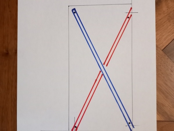

racmterrof ta proposition m'a rappelé cet établi pliable. Le pied en bleu a une fonction similaire, peut-être suffirait-il.
JiBBe rapabois
Pour plus de précision concernant ma proposition.
Le "poteau " est tu certain qu'il ne s'agit pas d'un conduit de fumée ou du coffrage d'une descente d'eau?
compte tenu de la proximité de la porte il est prudent d'arrondir l'angle du plateau pour le préserver des coups de têtes des enfants mal intentionnés.

La solution tube carre de 40x40x2 aux environs de 6ou7kg
Pour affiner ton calcul ce tube pèse 2,4kg au mètre.
