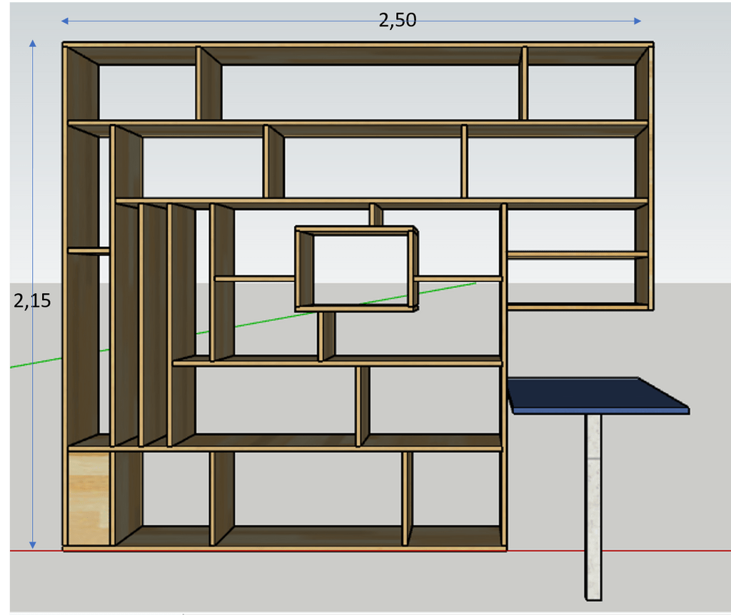

Bonjour, mon fils va fabriquer, avec mon "aide", une bibliothèque en lamellé collé épicéa de 24 mm d'épaisseur. Les dimensions sont 2,15m de haut pour 2,50m de large.Cette bibliothèque sera installée à l'étage sur un palier. Je compte assembler avec des lamellos collés quelques pièces ensemble afin d'obtenir des morceaux de bibliothèque qui pourront être montés à l'étage sans problème. Mais que faire pour l'assemblage final afin de pouvoir démonter la bibliothèque pour la descendre s'il veut l'installer ultérieurement au rez de chaussée.
première idée : vis et lamellos non collés,
deuxième idée : utiliser des systèmes démontables, je pense aux clamex P.
pour la deuxième idée : J'ai lu toutes ou presque les questions relatives au clamex sur l'air du bois mais j'aurai aimé quelques précisions. Je n'ai peut-être pas tout compris aux réponses existantes. Devons nous ajouter des lamellos, domino (je n'ai pas de machine domino) ou tourillons sans les coller avec les clamex ?
Je suis prête investir dans la Zeta P2, même si son prix est élevé, quitte à la revendre plus tard si je ne trouve pas d'autre utilisation.

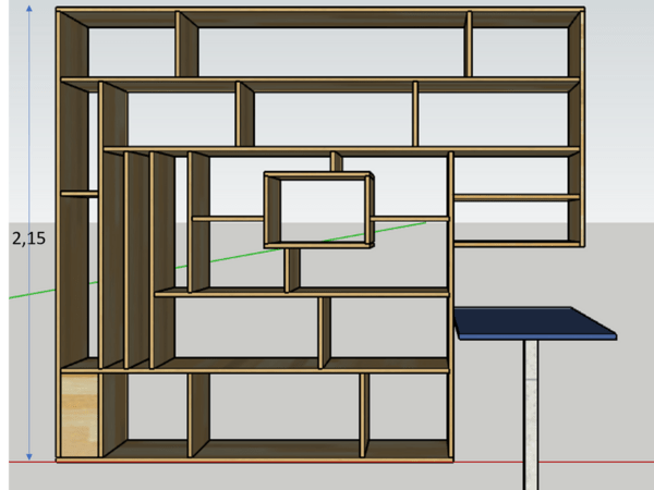

Mais le démontage doit être prévu à la conception. Dans le visuel fourni je ne vois pas de partie qui peut être indépendante facilement parce que le risque c'est qu'au démontage les éléments s'affaissent ou se cassent par manque de soutien.
Si c'était ma conception je partirai sur 2 ou 3 "caissons" qui seraient auto-suffisants et qui seraient assemblés ensuite (genre un partie basse, un partie centrale, un partie haute et éventuellement un sur la partie porte à faux).

Il faut faire des morceaux indépendants facilement déplaçables(caissons/demi boites, si possible avec un fond qui rigidifie l'ensemble et évite que cela s'écrase). On les pose ensuite les uns sur les autres, avec quelques vis pour pérenniser l'ensemble.
Effectivement j'avais oublié les fonds!! avec tout ces rectangles bien déformables un contreventement est plus que recommandé surtout en cas de déplacement et démontage!
