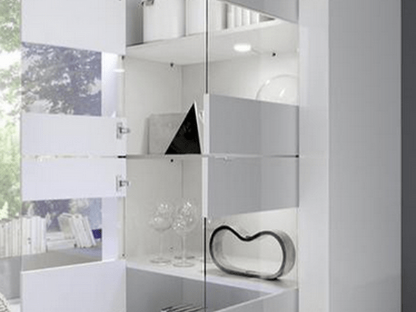

Porte vitrine
Est-ce que quelqu'un auraient des conseils sûr la tenue du verre, entre 2 plaques agglo/medium/bois massif comme sur cette image, est-ce collé ? quel type de colle ?
Merci pour votre aide.
executionbois
Je colle ce type d'agencement avec un polymère UV spécial verre mais il te faut un générateur
si non tu peux te rapprocher de ton miroitier souvent ils en sont équipé, si non époxy mais cela reste visible et a tendance a jaunir.
si vous coller d 'un seul coté il faudra cacher le collage en mettant au élément de l' autre coté
executionbois
pas nécessaire j'ai un générateur depuis une 15 aines d'annèes donc je colle a l'infra rouge.
RC GALAXIE BOIS
Merci executionbois !
RC GALAXIE BOIS
Auriez-vous une reference de colle et generateur ?
je nettoie correctement les verres et je colle avec une colle époxy en faisant attention aux bavures
