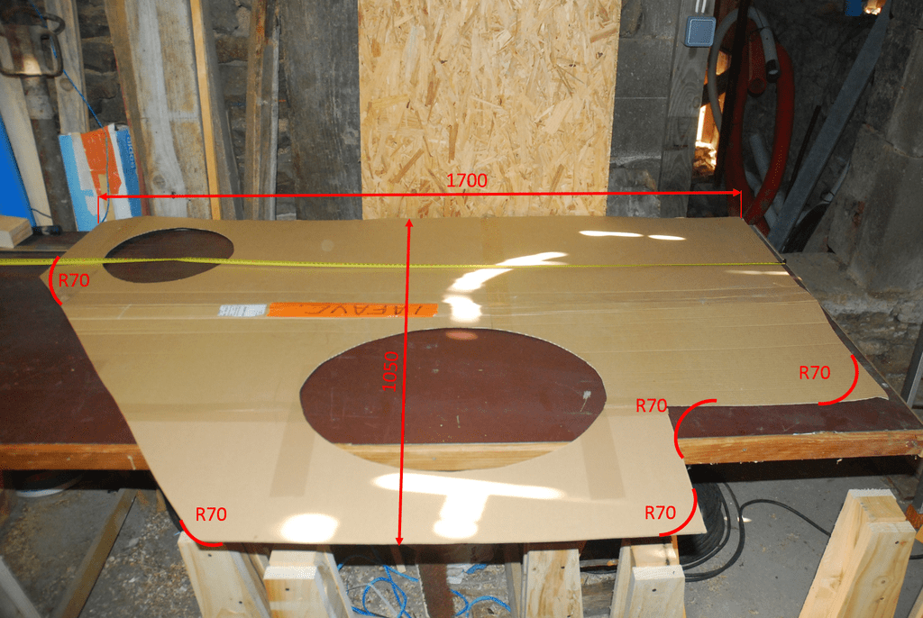

pour les courbe envoie moi un détail ou un croquis pour que je vois si je peu te dépanner les pièces d angle ne doivent pas Etre bien importante je pence que ce doit Etre des coins ronds

Demain matin je te prends en photo mon "gabarit" en carton pour que tu aies une idée.

Voilà le patron en carton avec les cotes extérieures et la forme générale.

on va faire plus simple faire du lamellé coller de 45 mm d 'épaisseur
premièrement on va recouper les lames pour avoir du 45mm par 19mm ensuite on va préparer sur le gabarit nos lames à la longueur utile les lames seront plus longue de 1 cm de chaque bout pour permettre une recoupe une fois coller pour la découpe lavabo il n est pas utile de mettre du bois laisser simplement un peu de surlongeur pour donner un coup de scie sauteuse pou finir l ovale ; compte-tenu de la forme les éléments peuvent être collé en plusieurs fois c'est plus simple une fois les deux ou trois éléments collé les réunir. faire les découpe propres finir les chants et finir le dessus
l ensemble pourra être barré par le dessous avec deux cornières avec des trous oblong
cela règle les problèmes des chants et avec un peu de soin le résultat doit être plus que correcte si tu ne comprend pas mon verbiage laisse moi ton téléphone je de donnerai des conseils de vive voix

Merci Étienne, je suis parti sur la solution le lamellé collé, j'ai bien compris, merci !
