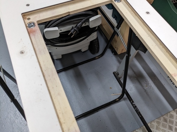

Le truc avec le CP filmé c'est que ça se raye très facilement.
Je m'étais fait il y a quelques temps une table pour mettre ma scie circulaire et ma défonceuse sous table et j'avais fixé une feuille de HPL de 4mm sur du CP classique. Ca glisse aussi bien et c'est bien plus résistant.
Je me suis acheté une vraie scie sous table depuis mais j'ai gardé une partie de mon ancienne table pour la défonceuse en attendant de m'en refaire une, ça donne ça :
