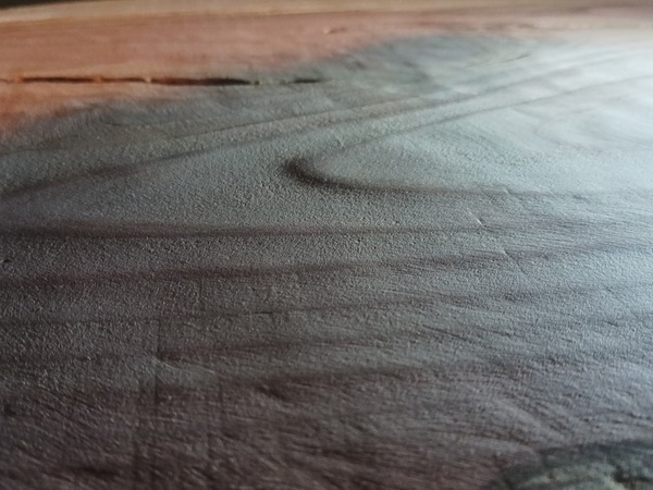

Je suis un debutant à la recherche de bon conseils. Je suis en train de travailler une planche de séquoia pour un meuble. Je l'ai dans un premier temps poncé avec du papier de verre 40 pour retirer les traces de scies sur le plateau. Je suis ensuite passé au 80 et j'ai remarqué que les veines du bois ont moins été plus poncé que le bois entre les veines. J'utilise une ponceuse excentrique premier prix... Je sais pas si c'est lié.
Mes questions sont:
  • Pourquoi l'étape de ponçage ne s'est pas bien passé ?
  • Comment je peux corriger ca?
constibat
Même avec une ponceuse excentrique hors de prix le problème serait le même.
Cela vient de la différence chez les résineux entre le bois d'hiver, très dur, et le bois d'été, tendre.
Il faut utiliser un plateau dur, ou bien une ponceuse à bande, sinon raboteuse ou rabot à main.

Tu peux passer cette planche à la dégauchisseuse-raboteuse ou bien au rabot à main si la rabo n'est pas à ta disposition.
Une ponceuse excentrique de premier prix ne peux pas accomplir un travail de cette envergure sauf à poncer encore et encore...

Merci pour ton retour ! N'ayant pas bcp de moyens je vais essayer de me trouver un rabot à main, aurais tu une recommandation en tête pour le rabot?
BingoDS
Un rabot type Stanley par exemple. Mais c'est très loin d'être évident si tu débutes.

Je m'intéresse au travail du bois comme loisir, et je me suis dit que ce serait un bon premier exercice que de commencer par cette planche.
La ponceuse est une parkside (je sens que ca va faire grincer des dents...), le papier de verre dexter.
La planche fait 2600x950-400x40 (950-400 --> mini et maxi de largeur)

Bref, soyons clair, tu n'arriveras à rien de satisfaisant comme cela (pas le bon process et marques merdiques). Le rabot demande un apprentissage régulier.
Le mieux est de trouver un menuisier sympa qui passera ta planche dans sa degau-rabo pour qques euros. Astuce : passer te renseigner avant, le matin à l'ouverture ou avant la fermeture, être aimable ... et faire un peu pitié 😢

Nicoel merci pour ton conseil! Ca m'embête un peu de passer par un menuisier dans le sens où j'aimerais bien apprendre l'ensemble du process quitte a galérer au début... Et ne pas être dépendant d'un menuisier a chaques nouvelles planches. Je ne m'attends pas a avoir un résultat professionnel similaire a ce que peut faire une cnc / dégauchisseuse
Bast43
Je comprends.
Essaye de te constituer un budget pour des outils sérieux (ne veut pas dire cher ni marques célèbres hyper marketées). Par exemple, une petite excentrique Metabo est qualitative et durable (plateau interchangeable sans problème), autour d'une centaine d'euros.
Bcp de tutos vidéo peuvent t'aider à choisir l'outillage et progresser dans le travail du bois, notamment avec des montages astucieux qui permettent de gagner précision, efficacité et temps.
Et attention, le maître mot est la SÉCURITÉ. Malgré les promesses de certains, les doigts ne repoussent pas...

Bingo malheureusement non, personne travail le bois dans mon entourage. Pour le rabot je peux éventuellement emprunter un rabot électrique a mon comité d'entreprise, mais je ne sais pas si je peux m'en servir pour mon problème. Qu'en penses-tu?

Bast43 Il faut voir ce qu'en dise les autres, j'utilise rarement un rabot électrique et si c'est le cas, c'est pour un travail adapté (bas de porte, petite section de bois).
La qualité du rabot électrique est aussi très importante (bien s'assurer que les semelles soient coplanaires (Un réglet bien droit à disposition ?) et les lames affutées.
Même là, rien d'évident ou de facile, ta planche est large, ça va être difficile, et attention à la profondeur de passe 😅.
Je te conseille de l'emprunter, et d'essayer sur du bois que tu as à disposition pour voir comment ça fonctionne mais de ne pas l'utiliser sur ta planche (si tu veux la préserver) sauf si tu as l'âme d'un aventurier et que tu acceptes la possibilité d'un destin funeste pour ta planche :🔥:.
De la patience, un rabot à main, de bons abrasifs (Mirka cité plus haut) sont probablement le minimum pour ta tâche et le plus convenable (rabot à main => erreur rattrapable, rabot électrique plus difficile).
Par la suite, une bonne ponceuse (typiquement le matériel ou il faut obligatoirement viser le milieu/haut de gamme : makita, metabo, festool...).
Tu peux aussi regarder vers l'occasion (pour le rabot et la ponceuse), il y a parfois du haut de gamme au prix du moyen de gamme !

+1 sur l'usage du rabot électrique !
Même avec de petites passes, difficile d'avoir un bon résultat sur une telle surface, à moins d'être un virtuose de l'outil. Tant qu'à faire, autant se faire la main avec un beau rabot à main (conseil donné par qqun... qui n'en a pas ! Mais qui utilise aussi très peu son rabot électrique).

Très bien merci à vous deux Bingo Nicoel pour vos conseils! Effectivement je ne le sens pas trop le coup du rabot électrique... Je vais voir pour investir dans un rabot à main et par la suite posséder de meilleurs outils 😃!
