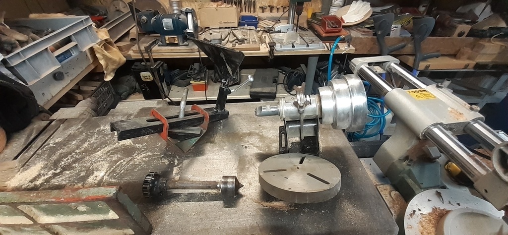

j'ai aussi quelques pieces en stock,
si ça peut t'aider à démarrer le projet
une poupée fixe avec une poulie 3 étages, et pointe-griffe (en M14)
un porte outil
une contre-pointe M16
un plateau M14
reste que le bâti à construire et adapter un moteur 220v
boon courage

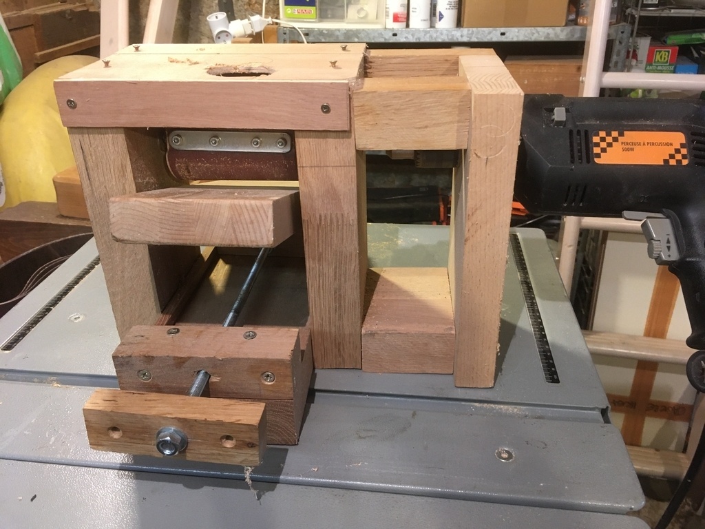

Finalement, je viens de terminer un mini-tour tout en bois, avec l'affleureuse Makita, à 10 000 tr/mn en direct (pas de poulies) et les premiers essais montrent que cela marche super bien pour des petits bouts de bois de 20 mm de large. C'est ce que je voulais. C'est pour faire des stylos.
Cela ouvre des perspectives infinies...
Je montre la chose très prochainement.

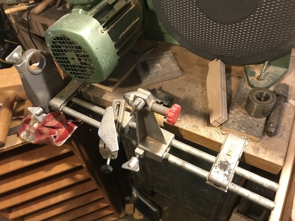

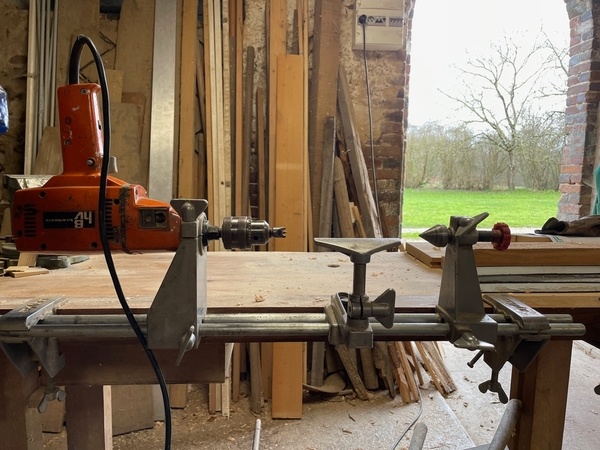

J'ai commencé il y 40 ans avec un montage pour perceuse vendu par Zyliss voir photo
Mais sans mandrin 4 mors, tu ne peux ni percer ni creuser, alors c'est vite décevant.

PS : la perceuse orange sur la photo, marque AEG étiquetée BHV, est de 1974! Elle marche toujours mais en semi-retraite.

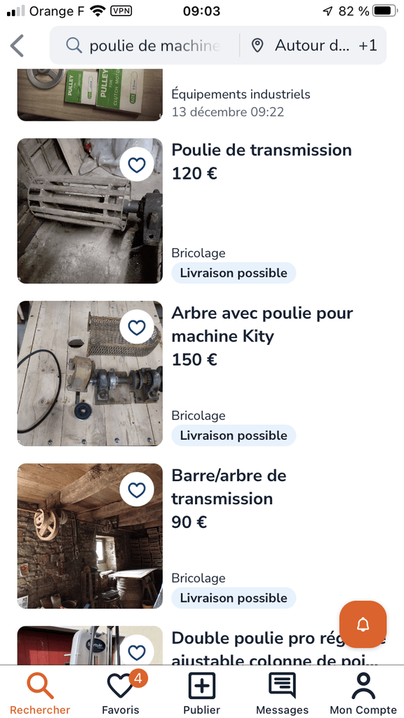

Sur le bon coin en cherchant bien et avec de patience, tu peux trouver les base permettant ton projet.
Une base de tour existant que tu peut rénover et agrémenter.
Des moteurs électriques
Des poulies.
Une mine de matos.

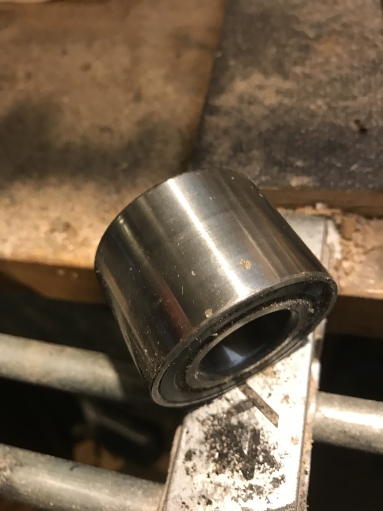

Donc j’ai bousillé (par très écolo) un paquet de perceuses de merde chinois à 10 € (moteur que je recycle pour de petites machine comme une ponceuse lamelleuse !

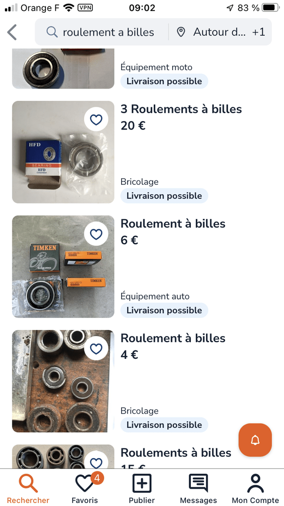

Des gros roulements (neufs) c’est cher mais idem sur le Boncoin tu en trouve pour une misère (des neufs) mais faut ce déplacer pour voir si ils sont pas cuits !
Les roulements de skate 🛹 (décathlon) petit ok mas a voire et ça coûte 2 balle c’est ce que j’ai mis sur ma lamelleuse encastré dans une structure bois ! (Voir photos).
Mais avec un bon roulement, poulie (idem Boncoin) ou variateur et un moteur correct tu peut crée un bon produit !

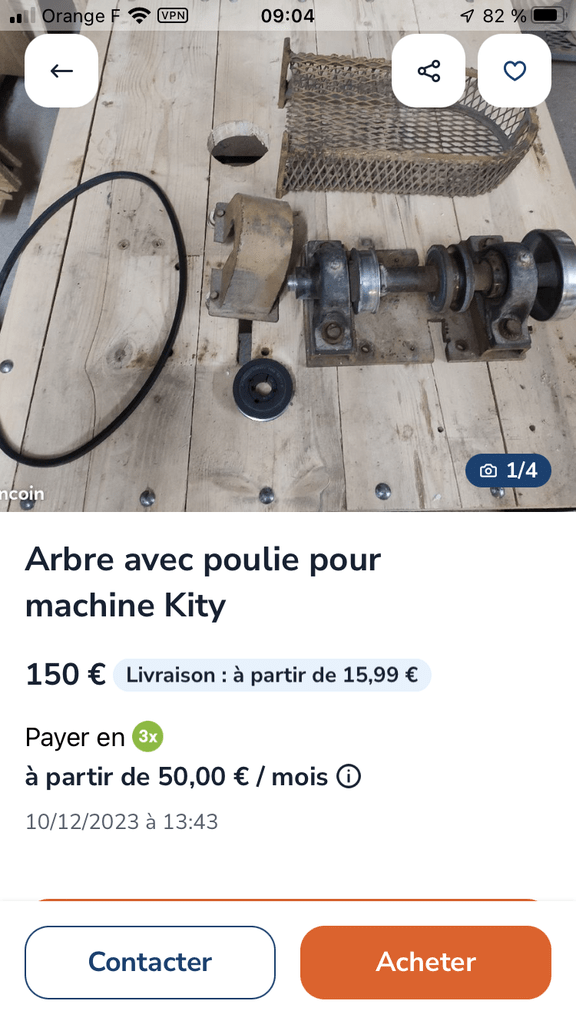

Tu trouve sur LB des trains ( arbres d’engrenages) de vielle kitty ou autres qui pourrait te convenir !
La actuellement sur LB peut cher mais juste pour exemple.
Dès palier des arbres etc …
LB c’est la caverne d’Ali baba !
Au tous pour construire des machine

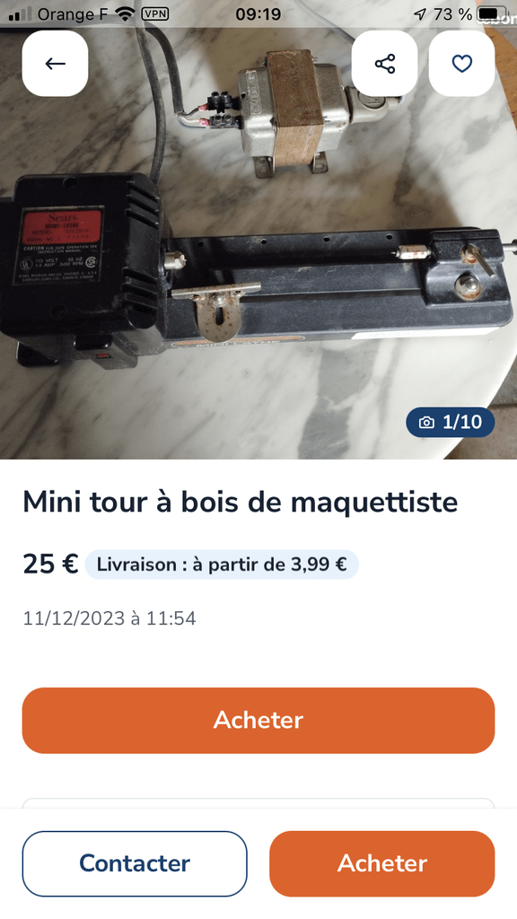

Et trouver aussi de vieux mini tour à bois qui peuvent faire une bonne base pour ton projet

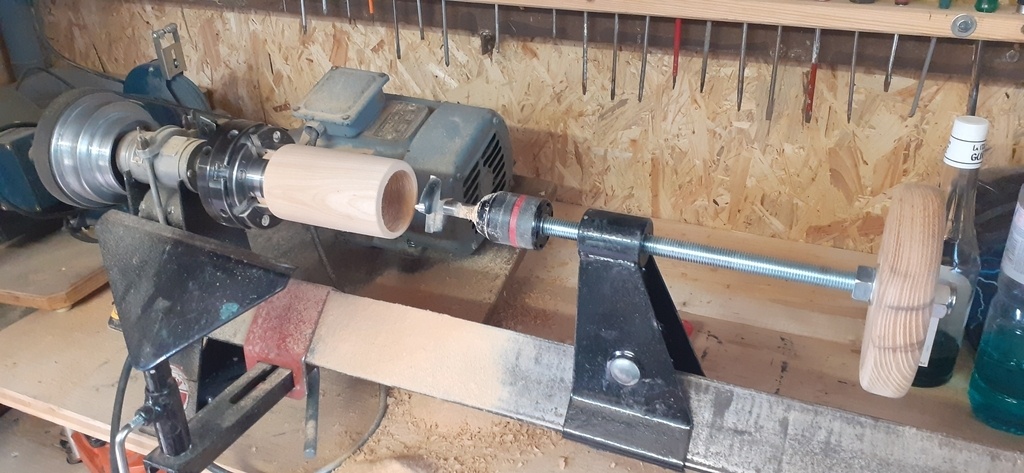

j'ai un vieux Kity 660
youtube.com/wa...=MonKITY660/661
ayant investi dans du "lourd" Stratos FU-230LV,
je ne vais plus jamais m'en servir
alors si ça t’intéresse , cadeau de Noel (sans le mandrin)
ps: tri 380, filetage M14, pas de CM2, 3 vitesses poulie
bonne journée
