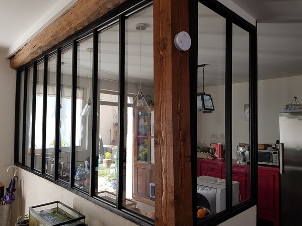

J'ai réalisé cette verrière de un peu plus de 4m de large sur 1,4m de haut, tout en résineux.
Avec du verre de 40mm.
Elle à environ deux ans et aucun problème. sauf peut être madame qui galéré à nettoyer le haut des vitres.

Merci HerveG ! Bel ouvrage, ton retour d'expérience me convainc parfaitement, car c'est sensiblement le même projet à quelques détails près. Et pour la hauteur de nettoyage, c'est bientôt Noël, une raclette à carreaux sur manche télescopique peut faire des heureuses 😂😂. Encore merci !

Tout est fait avec des tasseaux, un coup de défonceuse sur les cotés verticaux pour créer l'espace qui accueille le verre, et une baguette par dessus pour le tenir. Pour les fixations en horizontales, c'est du quart de rond du coté que l'on voit sur la photo et baguette de l'autre.
j'ai creusé de 1 mm de plus que nécessaire et un peu de silicone dans l'espace pour que soit bien tenu.
