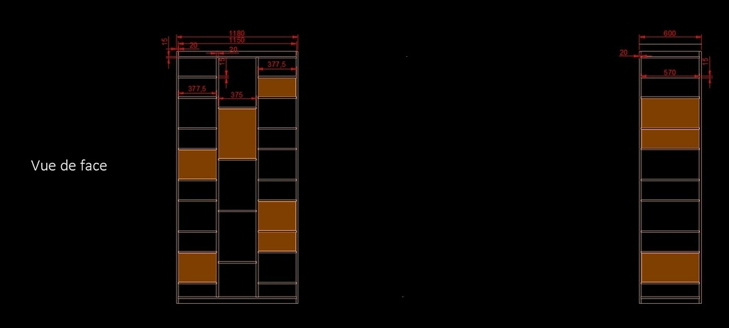

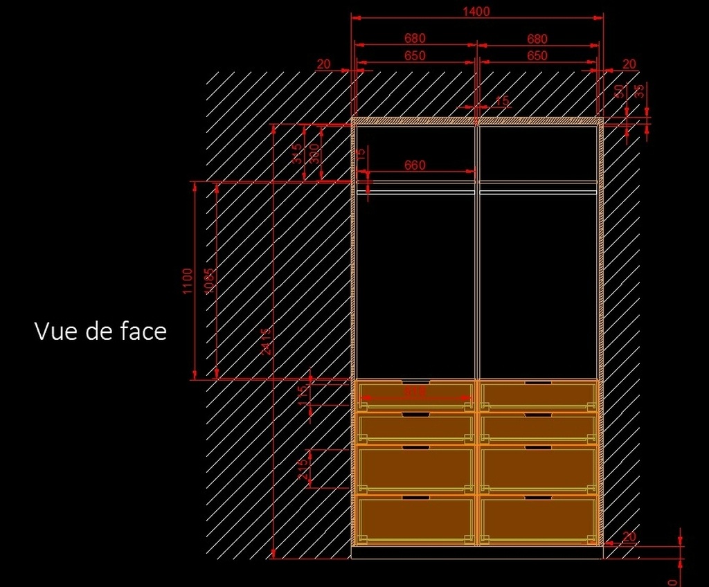

Bonjour à tous!
j'ai comme projet la réalisation d'un dressing ouvert (1,4x0,7x2,45) dans une alcôve ainsi que deux étagères (une de 1m de large l'autre de 0,6m; toujours sur la même hauteur)
Je voulais partir sur du CP peuplier à peindre avec des façades de tiroirs en bois lamellé ou massif
J'ai fais des devis dans toutes les scieries du coin et je me retrouve avec un montant entre 1300 et 1500€
Cela sans compter les charnières, la peinture...
(je suis en plus en train de m'équiper car débutant)
Avez-vous une alternative moins onéreuse à me conseiller ou un moyen de trouver des matériaux pour un prix mins élevé?
(je sais que le contexte n'est pas très favorable :)
