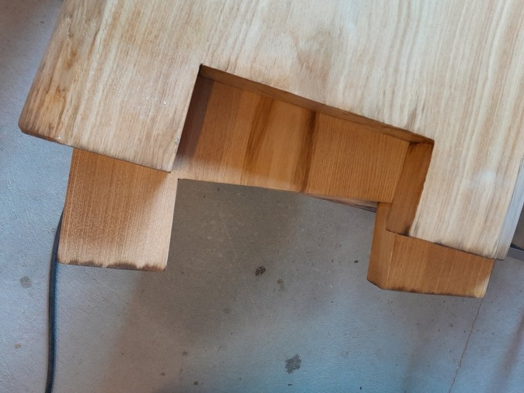

Y a-t-il moyen d'empêcher l'eau de remonter par les pieds ?
Là ce sont les pieds d'un banc (mais cela peut être d'une table de salon de jardin, c'est pareil), et malgré l'application de vernis sur les abouts, l'eau est rentrée.
Je suis en train de refaire le banc, je mets du vernis PU (y-compris sur l'about, où ça s'est bien imprégné), mais y a-t-il un truc pour éviter les remontées ?
Merci !

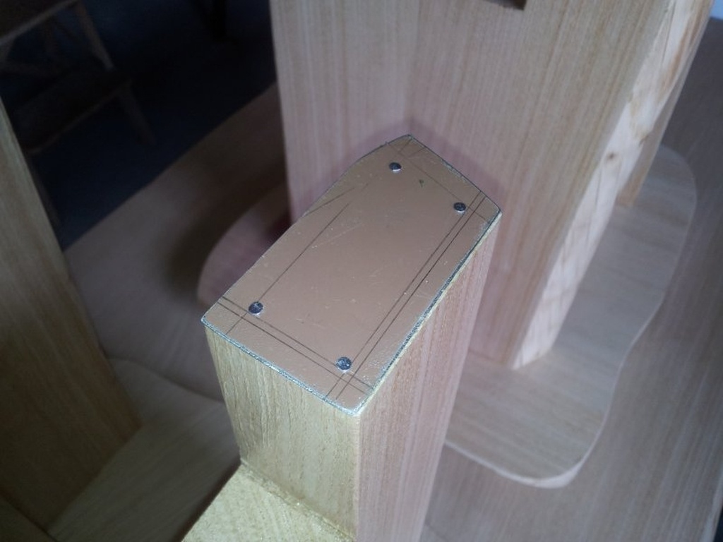

Je n'ai pas précisé mais à l'époque j'avais mis une petite plaquette inoxydable collée à la néoprène et clouée. Mais c'était il y a 9 ans, et je suppose qu'à force, l'eau s'infiltre entre le bois et la plaquette, et que ça ne règle pas le problème...

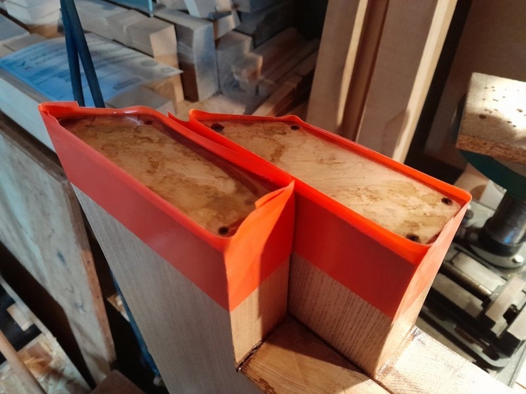

Tu pourrais au bout de chaque pied de couler 1 cm de resine epoxy .. Suffirais de faire un coffrage avec du ruban et de faire une couler .. tu demoule tu ponce et paf .. Pour plus de soliditer tu peut couler avec une vis au centre d'abord .. Mais ca pourrais marcher aussi je pense avec des semelles en beton
Tiens Je vais essayer un Jour ..
Wé, pas bête non plus, par contre le coffrage risque ne de pas être facile parce que les pieds ne sont pas rectangles (certains sont même très très en pointe...).
Mais sachant que je passe mes journées dans l'époxy en ce moment, il y a une ouverture !
Le coffrage va isoler des remontées d'eau, mais il va aussi faire un "réservoir" pour l'eau qui arrive du dessus (un peu comme les vieux murs en pierre qui ont été enfermés dans du béton et qui pourrissent par le pied)...
Pour moi ça marcherait pour un meuble en extérieur sous abris mais pas s'il prends la pluie ou la rosée.
lamalleencoin
le coffrage une fois que la resine est seche tu l'ote ..
Bon allez je me suis lancé : 3 mm d’époxy en bout de pied pour remplacer l'antique plaquette, on verra ce que ça donne mais je pars confiant !
Tu aurai pu ajouter un peu de sable à la fin pour créer une surface rugueuse et éviter la glisse parce que sur terrasse humide il y a moyen que ça parte vite de l'epoxy

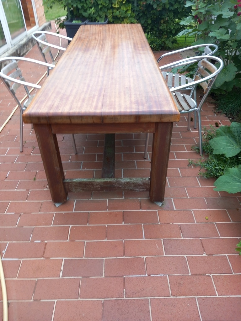

Cette table est dehors depuis plus de dix ans.
Merci racmterrof, par contre chez moi c'est dans l'herbe et ça se déplace régulièrement. Mais pourquoi pas fixer un petit chevron comme tu l'as fait sous les pieds pour que ça se déplace avec...
Je vais tenter, merci pour l'idée.
Concernant les pieds de ma table .
Elle ne change de place que très rarement. Ele a été faite dans mon Atelier. MAIS
(Pas par moi) (TROP LOURDE,)sur mesure pour cet espace dédié. Pour éviter que les pieds baignent dans l'eau par temps de pluie.

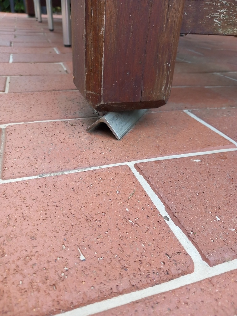

Elle est calée sur quatre morceaux de corniere de 20mm en acier inoxydable.
Voilà plus de dix ans qu'elle est dehors sans abri.
Tous les printemps elle a droit à tous mes soins, elle est comme neuve.
Des roues montées sur exentriques
