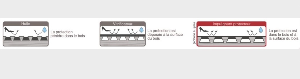

Je considère une huile non-siccative comme ayant le comportement montré à gauche, et une siccative celui de droite (c'est l'illustration de ce qu'on appelle les "huiles dures" ou "huiles pour parquet")
Suis-je dans l'erreur ?
Je l'ignore…
