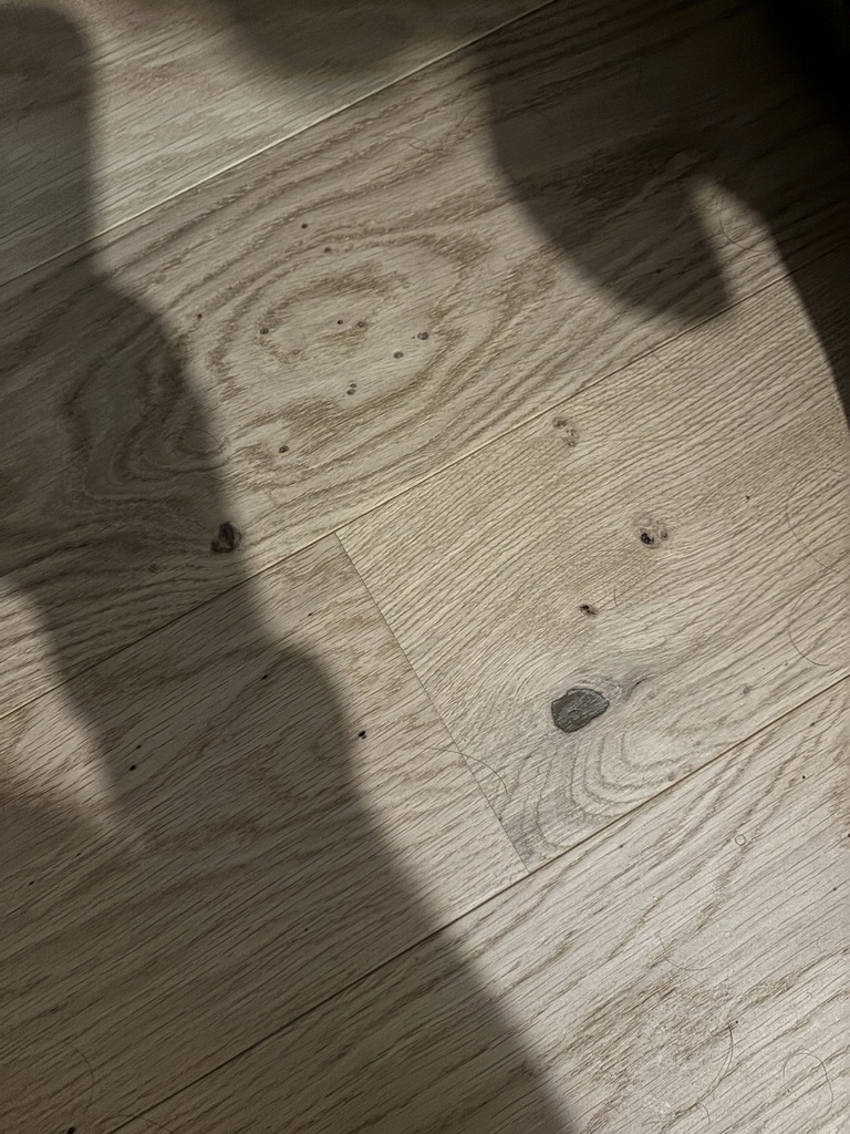

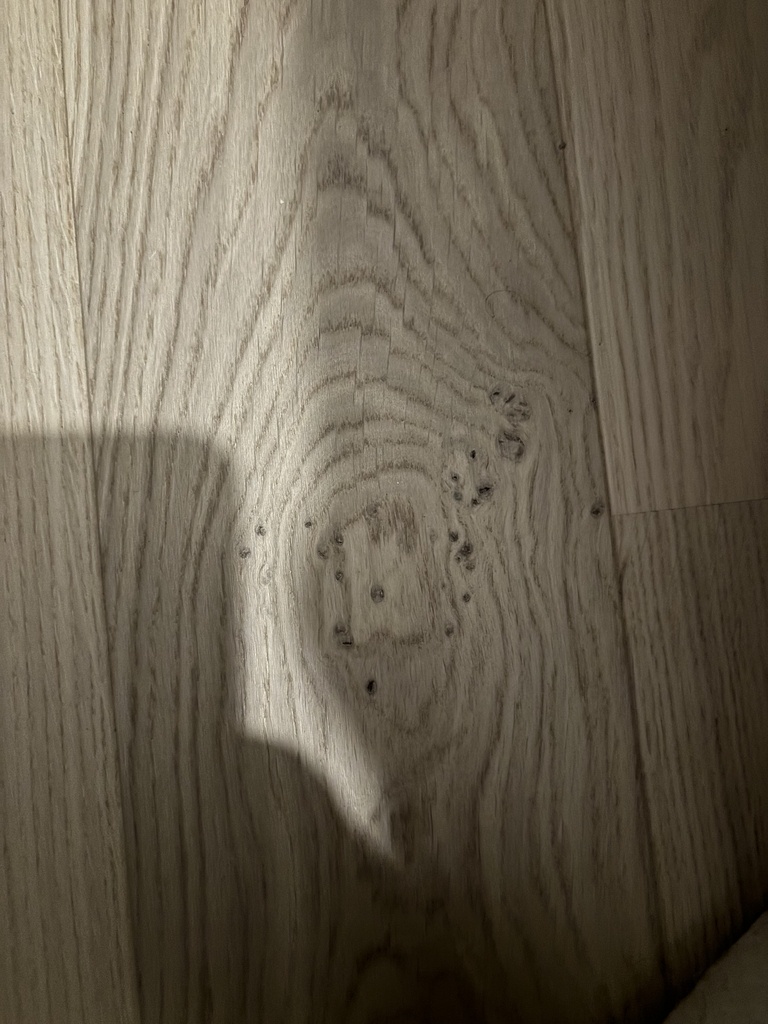

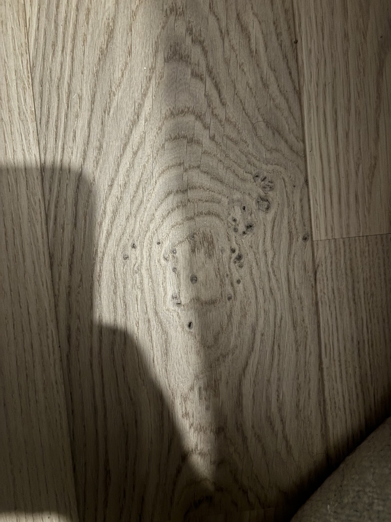

Bonjour a tous et merci d’avance de me lire. Mon parquet tout neuf présente des trous et des taches… on dirait des sortes de noeuds mais ils n’y etaient pas au moment de la pose. Est ce des trous s’insecte xylophage ou le bois qui seche et présente bcp d’imperfections ? 😅 j’ai envie de pleurer
Je ne vois aucune trace de sciure…
Bien a vous
Merci pour votre qlqconque aide!
Quoi faireeeee ?

J’ai la même opinion que les copains. Te reste-t-il des lames non posées ? Il y a peut-être une pellicule x y sur les lames qui s’estompe avec l’utilisation et masque ces marques tant qu’elle est présente ?
Cderaedt
J’ai l’impression que ca pourrait etre ça. Des marques presentes mais sans trou et en sechant forme des trous… mais bon j’ai tout de meme peur des bostryches… merci d’avoir pris le temps de donner vos avis

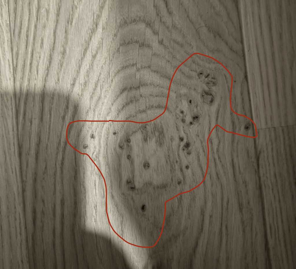

Pour être honnête je me demande si c est une blague , si je prend l exemple du gros plan ci -dessous , il y a seulement des petits noeuds qui étaient deja la quand le parquet a été posé.

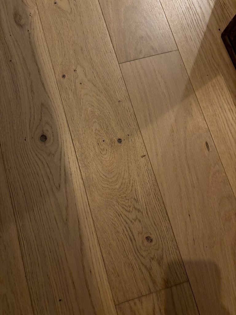

Merci pour vos reponses. Honnêtement je suis quasiment sur qu’il n’y avait pas ces petit trous/noeuds sur les lames lors de la pose car j’avais constaté cela sur la première pièce ou je l’avais posé il y a 2 ans du coup j’avais vérifié avant de faire ces 3 nouvelles pièces. J’ai aussi trouvé des bostryche capucin chez moi qui ont bouffés du bois séché, des pieds de tabourets et je me demandais si ça pouvait etre eux ? Sachant que eux laisse des traces de sciure!

Il n'y a pas de bébête dans votre parquet.Ce sont de minuscules noeuds , on appelle ça des "pattes de chat". C'est une pousse de l'année, qui meure l'hiver et se répète plusieurs fois ou plusieur années. Cela arrive sur certains chênes, lorque l'on éclaircie un peuplement, il y a un excés de vigueur et la lumière pénètre plus bas.Cela peut-être décoratif.Multiplié à l'excé, ça peut devenir une loupe de broussin.

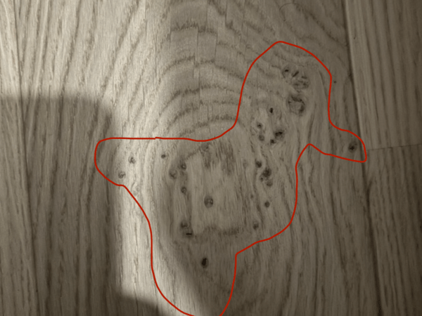

Du broussin, petits nœuds présent dans le bois au moment de la pose impossible qu'ils ai pu apparaitre après un bois se sélectionne avant sa mise en œuvre pas au constat d'un ouvrage terminé.
Ceci dit c'est ce qui lui donne sont charme.
bonjour un insecte pour rentrer pondre fait des trous ronds
et tous au même diamètre
bien amicalement Etienne desthuilliers
C'est ce que j'appelle de la patte de chat, elles sont d'origine et correspondent à un petit broussin. J'adore ce type de petits nœuds , discrets qui donne toutes ses lettres de noblesse au bois, enfin de mon point de vue.
