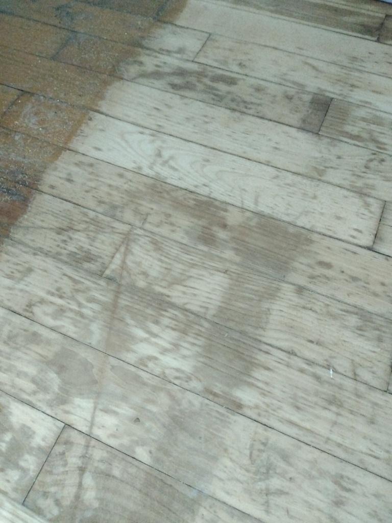

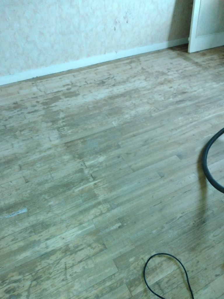

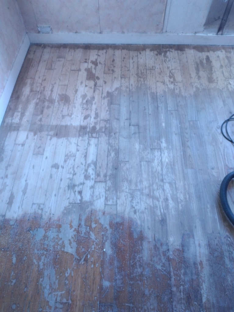

Bonjour à toutes et tous, je ponce actuellement un parquet en châtaignier qui avait été néligé depuis fort longtemps. Le produit de finition qui avait été appliqué (vernis ou vitrif) était écaillé, usé. Les parties sur lesquelles il restait la couche protectrice est assez claire et propre, mais la partie qui était à nu... ressort très grise! J'ai tenté l'acide oxalique, qui n'a eu que très peu d'effet. Y-a-il un autre produit que je pourrais tenter?

Vu l'état initial, je pense que quel que soit le traitement chimique utilisé, le résultat risque d'être fort disparate.
A part un bon ponçage avec une machine à parquet...
louer une ponceuse à parquet et remettre tout cela à l'état initial
foal
Après un bon ponçage à la machine,le sel d'oseille ou acide oxalique dégrise bien les bois, il enlève les taches sur le chêne noirci par le tanin.

Ponçage déjà bien insisté! J'ai passé un coup de racloir dans un coin, c'est marqué profond... Merci!

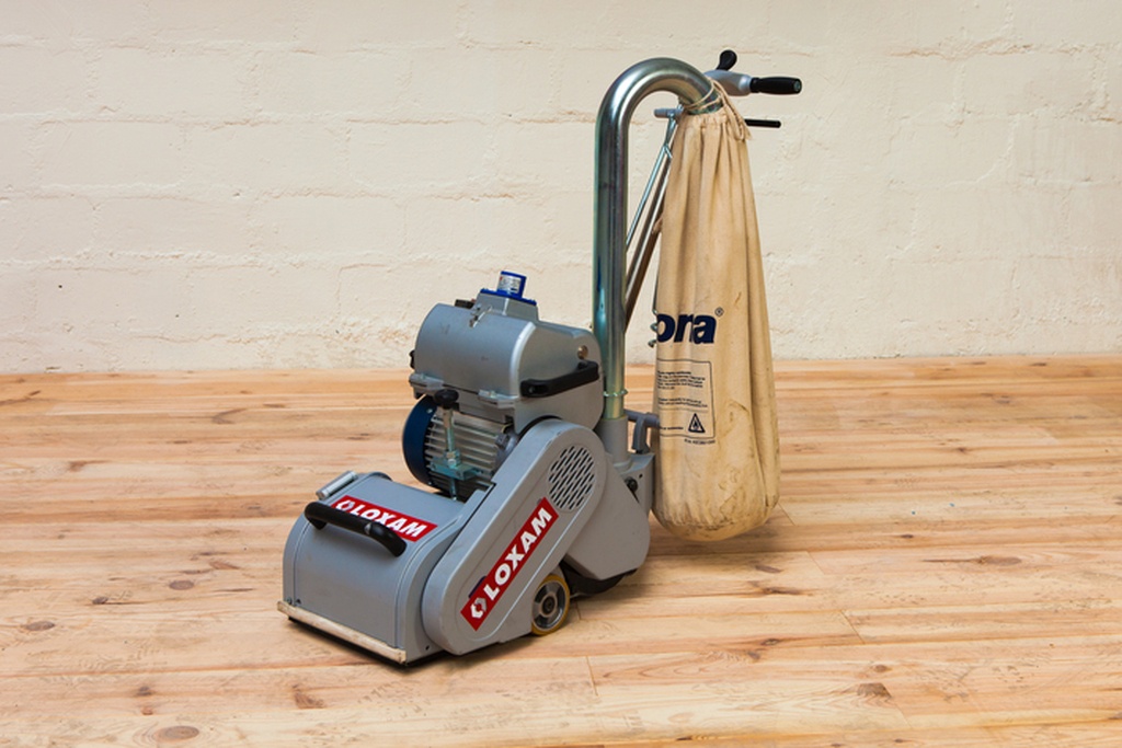

tu as poncé avec quoi comme machine ? grosse ponceuse à parquet à bande ? multi plateau ?
Pour moi, il faut insister + avec une ponceuse à parquet à bande jusqu'à ce qu'il soit à nu et tu auras un rendu homogène.
