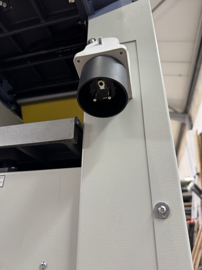

Bonjour à vous les boiseuses et les boiseux,
🎅 🎄 Papa Noel a été généreux cette année (mon compte en banque en pleure encore, de joie bien évidemment) et m'a apporté 1 belle dégau-rabo et un aspirateur à copeaux. Les deux sont de marque Bernardo (en gros c'est du Holzprofi Maker rebadgé, parfait donc pour mon utilisation amateur).
Les deux machines sont en monophasé 220V.
Tout excité à l'idée de faire des copeaux (et de les aspirer) j'ai entrepris de tout déballer, tout monter, tout régler et mettre en marche pour essayer. L'aspirateur marche nickel, il aspire bien comme on lui demande tout va bien.
Là où ça se gâte c'est lorsque je branche la dégau-rabo : l'arbre commence à tourner faiblement, puis baisse de tension (les lumières oscillent légèrement) et là, la machine s'arrête net. Le fusible crame instantanément (j'en ai passé 2). Elle est branchée sur une ligne 16A comme préconisé par le site qui m'a vendu la machine.
Mon hypothèse est que la machine demande une grosse intensité sur une très courte période pour démarrer le moteur, et le disjoncteur ne supporte pas cet intensité.
Le hic c'est que je n'y connais rien en électricité ⚡ et que j'ai la flippe de faire cramer ma machine, ou pire, mon atelier (c'est un entrepôt que je loue, qui est équipé en mono et en tri, cf la photo du tableau).

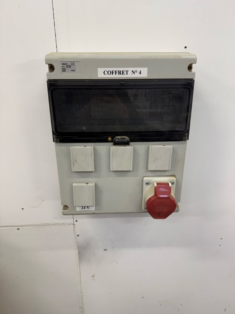

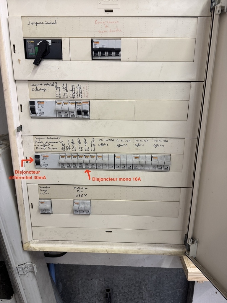

De ce que je vois sur le tableau principal de l'entrepôt, c'est qu'il y a un disjoncteur différentiel en 30mA en amont, plusieurs disjoncteurs en 16A mono et 32A tri, une paire (16A et 32A) par coffret (il y en a 4 en tout, cf la photo jointe).
Ma question est : que faire ? 😅
D'après mes pérégrinations sur la toile, ça serait un souci lié au fait que le moteur n'a pas de limiteur de courant de démarrage (ou quelque chose du genre), et mettre un disjoncteur 25A (ou 40A) pourrait résoudre le problème.
Je ne connais pas la section de câble qui part du tableau principal vers les coffrets, mais vu que c'est censé être pour un usage pro (c'était un atelier de carrosserie avant) j'imagine que c'est une section adaptée (au moins 4mm2).
Sur les coffrets, il y a une prise triphasée également, est-ce qu'avec un adaptateur tri vers mono de ce type (ou celui-ci) ça irait ? 🤔
Je suis tout ouïe ! 👂
Pour info, voici la référence de la dégau-rabo : Bernardo BFS310PS (230V)

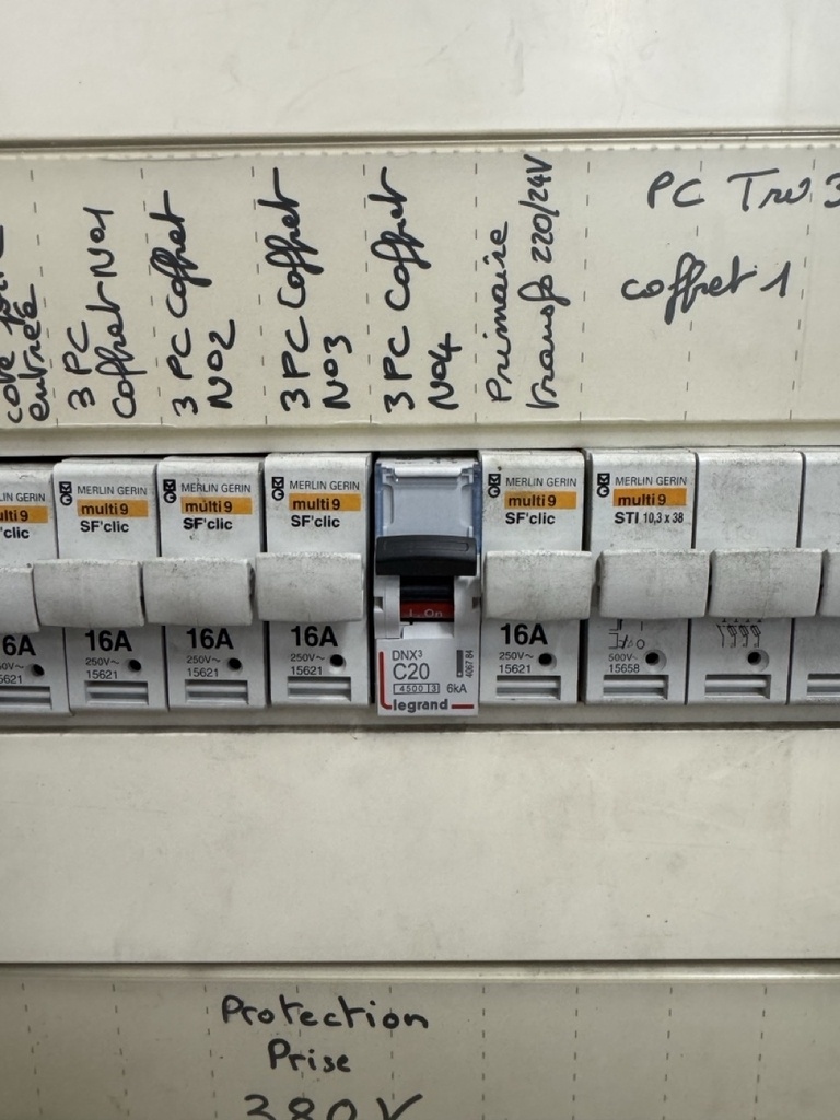

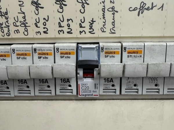

Du coup la visite de l'électricien a été bénéfique !
Le problème venait bien du fusible, qu'il a remplacé par un disjoncteur 6kA C20, et la machine démarre au quart de tour ! Bon à chaque démarrage il y a une petite baisse de tension, mais mis à part ça, c'est nickel ! 🙌
Et cerise sur le gâteau : je peux faire tourner l'aspirateur à copeaux conjointement sans souci, du moment que je le démarre quelques secondes après la dégau-rabo 👌
Verdict : si vous faites face au même problème, commencez par regarder au niveau de votre installation électrique et de vos fusibles / disjoncteurs 🙂

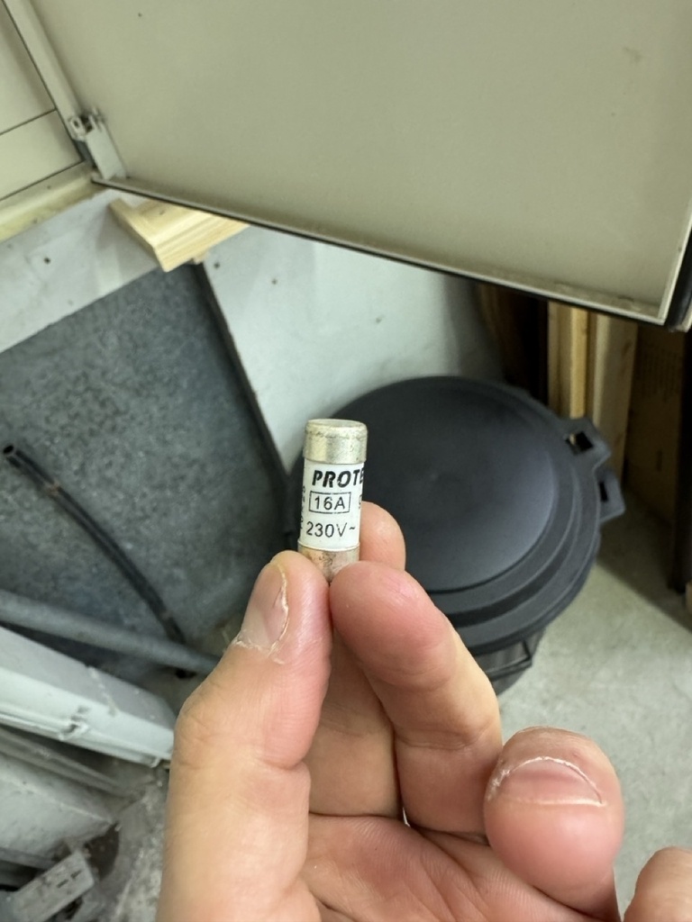

Il n'y a pas de disjoncteur sur le tableau, juste un inter diff et une série de fusible.
Ma proposition, si c'est possible, c'est de changer le fusible par un disjoncteur. La courbe D permet de se prémunir de la sur intensité brève au démarrage.
Allez voir la différence entre un inter diff et un disjoncteur et on reparle ensuite. Les fonctions ne sont pas du tout les mêmes.
Donc pas d'accord avec le pas d'accord.

Gouesnou oui tout à fait, mais l'ennui est que le porte-fusible (pour fusible en 10.3x25.8mm) ne peut pas accueillir de fusible AM 16A, ils sont trop gros (10x38). Et je ne trouve pas de porte-fusible en 16A pour du 10x38 ni de fusible 16A AM en 10.3x25.8 😞

Ma précédente réaction était erronée. En effet, j’ai lu la légende de la photo 1 qui indique un disjoncteur en tête de rangée. D’où ma conclusion que le fusible n’était pas concerné puisqu’en aval.
En fait, la légende est fausse : la tête de rangée est un interrupteur différentiel qui ne réagit pas aux surcharges des circuits individuels.
La proposition d’Atelier Eustache de changer le porte fusible par un disjoncteur courbe D est donc pertinente.

Ce que tu montres avec une flèche rouge sur la photo n'est pas un disjoncteur mais un fusible (qu'on voit bien sur la 3ème photo), enfin ce n'est qu'une question de vocabulaire. Ceci dit, c'est dommage que ce ne soit pas un disjoncteur, ça aiderait.
Ce que tu appelles adaptateur tri vers mono, c'est juste un câble entre deux prises de forme différente, et ça ne résout pas le problème initial qui est de comprendre pourquoi la mise en route fait fondre le fusible.
En tout cas si l'interrupteur différentiel ne saute pas, c'est que tu n'as pas de défaut d'isolement. À ce stade du diagnostic, je vois deux hypothèses :

Oui mon mauvais il s’agit du porte fusible. Par contre il n’accepte qu’un petit fusible en 10x26, et les fusible 20, 25, 32A sont plutôt en 10x38. Il faut changer le porte fusible du coup ? Et si le moteur a un souci et que je mets un fusible 25A par exemple je risque cramer le moteur c’est ça ?

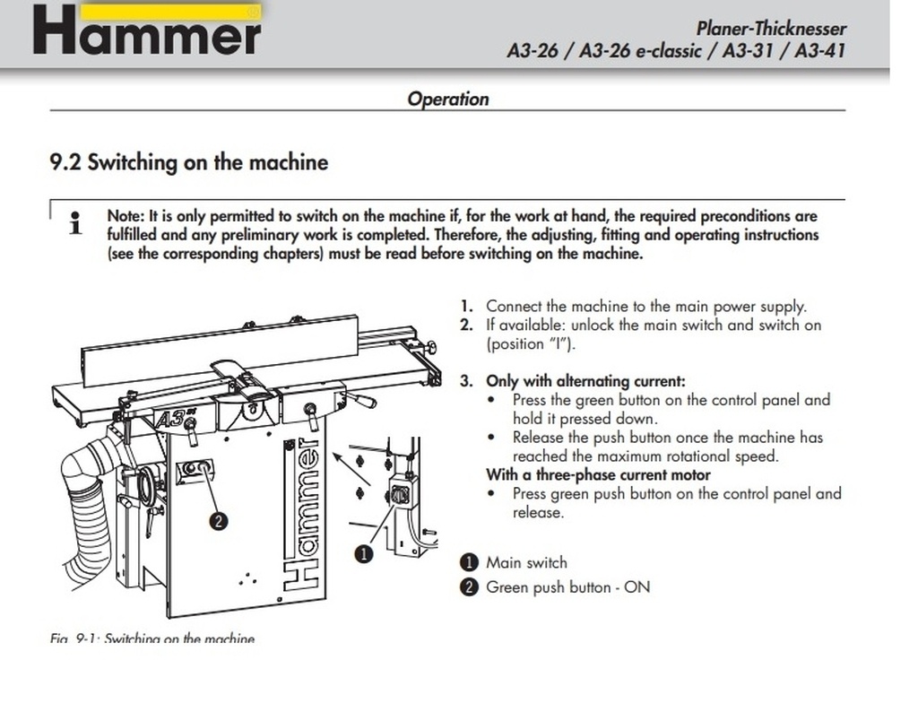

Jai eu exactement le meme problème avec ma rabot degau hammer qui est en 220v. Exactement pareil !
Le démarrage se fait par un appui long sur le bouton de démarrage, tu restes appuyé tant que la vitesse de rotation n'est pas atteinte. l'appui long sollicite le condensateur de démarrage de la machine. Si tu relaches le bouton trop tot, le condensateur ne vient pas lancer le moteur et ça tourne mollement en tirant fort... et ça finit par déclencher 1 sécurité... il y avait un autocollant à côté du bouton et je ne l'avais pas lu...
De grandes chances que ce soit pareil pr ta machine !
dBPs
Interressant cette explication
MortyMcFly
Romumuald j’ai eu un bref espoir, mais malheureusement ça ne change rien, le fusible crame tout pareil… vraiment dommage 😞
Romumuald
Dégouté, j'étais certain que c'était ça...

Non je n'ai pas essayé, simplement parce que je ne peux pas déplacer la machine, elle est bien trop lourde.
Mais le problème ne vient pas du coffret, car j'y branche également mon compresseur de 3kW / 12A et je n'ai jamais eu aucun souci.

Romumuald
C'est spécifique au 220 V, cf le point 3 de l'extrait de la notice ci-dessous. En triphasé, un simple appui suffit, en 220 c'est appui long jusqu'à vitesse nominale. Des chances que ce soit pareil pour betaweb Betaweb

Je voudrais pas être pessimiste mais si la machine est livrée avec une prise 16A, ça doit marcher sur une prise 16A.
Si elle est vraiment puissante, un fusible retardé petit résoudre le problème. Sinon, soit un dispositif pour le transport bloque la mécanique et n'a pas été retiré, soit il y a un problème électrique dans la machine.
MortyMcFly
Merci erredubois pour votre réponse 🙏
Je n’ai vu aucun dispositif bloquant le mécanisme.
Question bête : c’est quoi un fusible retardé et à quoi ça ressemble ? Ça existe en 10x25mm ?
erredubois
C'est un fusible qui accepte une surcharge temporaire sans fondre, pour les moteurs qui ont un fort appel de courant au démarrage. Ils ont les même dimensions, mais je ne pense pas qu'on les trouve en GSB.
je viens de voir sur le site probois-machinoutils.com dans les recommandations pour ta machine : "Prévoir un compteur électrique avec des fusibles spéciaux démarrage machine d'au moins 16A". Si la solution de Romumuald n'apporte rien; c'est une piste à creuser.
Jean-Claude Di Fazio
Un fusible retardé est adapté en électronique (fusible en verre). Pour un tableau électrique, ce serait un disjoncteur courbe D comme le propose à raison Atelier Eustache
Xavierdu38
Un fusible retardé aura d'inscrit "AM" pour fusible "Accompagnement Moteur"
Il vous faut donc un fusible 16A "AM" pour le départ de votre R/D
De plus il vous faudrait un départ pour la machine seule. L'aspirateur peut convenir sur une prise normale car il a une puissance bien inférieure à la R/D.
Fusible retardement moteur, ils sont verts, rester impérativement sur le même calibre, je suis d'accord. Possible que le condensateur de démarrage soit défectueux
Et là tu ne mets pas un -1 Jean-Claude Di Fazio ?
Erreur rectifiée. Merci pour ta perspicacité.
MortyMcFly
Xavierdu38 mon cousin, qui est électricien, m'a également recommandé l'utilisation d'un fusible AM 16A, mais le hic c'est que le porte fusible ne peut pas accueillir de fusible plus grand que 10x25mm, or les AM 16A sont en 10x38mm.
Du coup un électricien (autre que mon cousin, qui n'est pas du coin) va venir me faire l'installation, je pense que c'est encore le mieux !

Je ne suis pas d'accord
Pas d’accord avec l’emploi d’un fusible retardé dans un porte fusible de tableau électrique. Comme l’a proposé Atelier Eustache, ce serait un disjoncteur courbe D qui devrait remplacer le porte fusible.

Pour claquer un fusible de 16 A faut que le courant d'appel dépasse cette valeur, assez significativement (un fusible ça coupe moins vite qu'un disjoncteur). En 230V, la puissance (absorbée/ moteur) correspondant à 16 A est de l'ordre d'un peu plus de 3000 watts. Est-ce que la machine est la seule raccordée sur la ligne protégée par le fusible 16A?
MortyMcFly
Merci pour votre réponse Xylopascal :)
Lors de mes tests, la machine était la seule raccordée sur la ligne.
Je compte aussi y raccorder l'aspi (et le démarrer en attendant quelques secondes que la dégau-rabo soit bien lancée).
seric
Pour ma part, aspi et rabo-degau sont sur deux disjoncteurs séparés de 16 a. Pour 16a, du 2,5mm² suffit
eric
MortyMcFly
seric l'électricien que j'ai appelé et qui va intervenir m'a dit qu'il allait ajouter un disjoncteur dédié justement, je pense que c'est le plus sage effectivement 🙂
