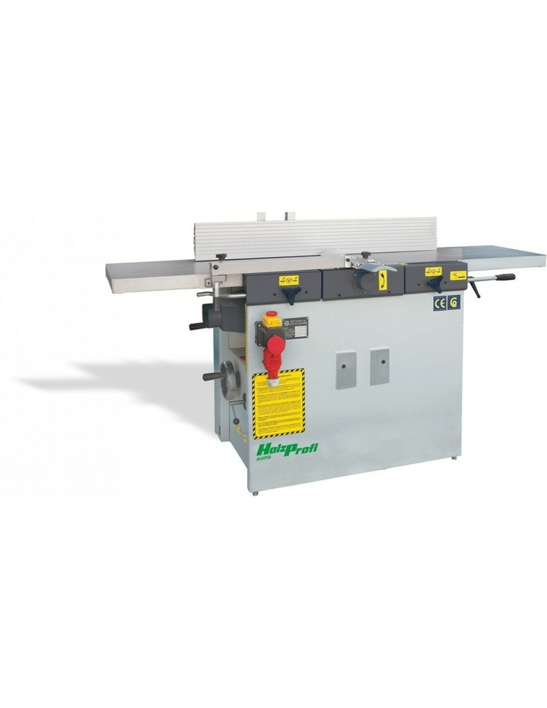

Certain d'entre vous travaillent ils sur une degau-rabo Holzprofi?
Je me pose la question d'investir dans une DG 410 TS en mono.
J'aimerais bien quelques retour si vous avez déjà tester cette machine !
J'ai pas mal hésiter avec la Hammer a3 41 et une Mini max FS41 E, mais pas loin de 1000e de plus.
Bref la Holzprofi me parait intéressante, mais je ne l'ai pas vu en vrai. Qu'en es t-il de la relation avec l'entreprise aussi ? Ils sont ouvert à la négociation ?
Et sinon je la trouve à 4200e sur outillage 2000 : outillage2000....10-ts-mono.html
et 4700 sur leurs site : holzprofi.fr/d...4140001128.html
a part la couleur je ne vois pas de différences, une idée ?
De plus j'ai l'impression que la holzmann hob 410pro est exactement la même, y à t-il des différences de matériaux/conception ?

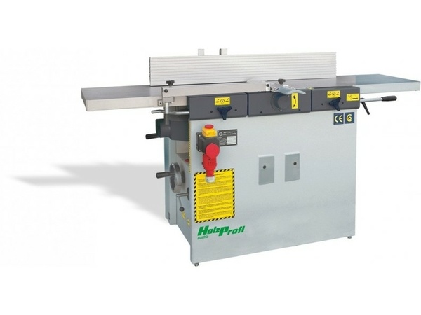

Salut, j'ai la 310 avec arbre à plaquettes et j'en suis très content.
Il y a cependant un point important à prendre en compte. Le moteur en mono est un 3kw utile, pour faire clair, sur un disjoncteur 20A ça ne passe pas. Il te faut une ligne spécialisée avec un disjoncteur 25A courbe D.

Oui je l'ai acheté, je voulais faire un retour mais j'ai pas eux le temps...
Du coup je suis satisfait du rapport qualité prix.
Par contre pas mal de problèmes, tu es obligé de tout ré réglé déjà, il me manquait des pièces, des poulies sont sorties de leurs axes..
Bref je la re regle souvent c'est chiant et jarrive pas avoir un plat parfait ( 1 à 2mm sur 2metres)
Sinon la machine fonctionne correctement, au niveau puissance, et la monte baisse automatique est cool. l'entraînement fonctionne bien aussi.
En gros je suis mitigé mais si j'avais voulu un truc vraiment très bien j'aurai du mettre le double.

J'ai vécu cela avec ma Holzmann, ça fait le taf, mais il faut passer du temps à régler les tables et le guide de dégau.
Je vais la remplacer, pour m'éviter cela, donc je vais éviter la Holzprofi, et je ferais venir un technicien, que ce soit pour Hammer, Felder ou Minimax.

de mon côté je l'ai depuis 2 ans et demi, et mis à part le besoin initial de réglage de la table de sortie, je n'ai pas eu autre chose à faire. Je n'ai pas la remontée automatique de la table de rabotage.

Salut, est ce que tu as réussi à régler parfaitement l'allignement des 2 tables? J'ai toujours un micro rond après degauchissâge
( 1 à 2mm sur 2 mètres ) et j'arrive pas à faire mieux
