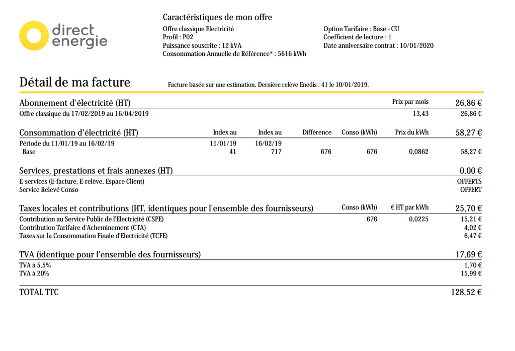

En lisant ta facture, je trouve que le prix est bon : 8 centimes du kWh et 13 € d'abonnement / mois pour 12 kVA c'est tout à fait raisonnable. Par comparaison, je suis chez Enercoop et je paie 11 centimes du kWh et 17 €/mois d'abonnement pour 12kVA également et je suis en monophasé. Bon après Enercoop ce sont des énergies renouvelables en direct du producteur 😊
Ensuite, pour ta consommation, qui est de 676 kWh, on peut faire l'analyse suivante : si tu es seul à travailler, on peut imaginer que tu n'utilises que maximum deux machines en même temps (une pour travailler plus l'aspirateur). On peut donc estimer que lorsque tu travailles dans ton atelier tu mobilises une puissance d'environ 4 kW (sachant que les moteurs n'utilisent pas 100% du temps leur puissance max, sauf si tu ne travailles que des grosses sections de chêne 😬). Ensuite, du 11/01 au 16/02 il y avait 26 jours ouvrés (du lundi au vendredi) : 676/26=26 sur cette période tu as consommé 26 kWh/jour, 26/4=6.5, cette consommation correspond donc à une utilisation de ton atelier de 6 heures et demi par jour du lundi au vendredi. C'est en effet assez intense comme utilisation, mais si cela correspond à la réalité alors ta consommation n'est pas déconnante.

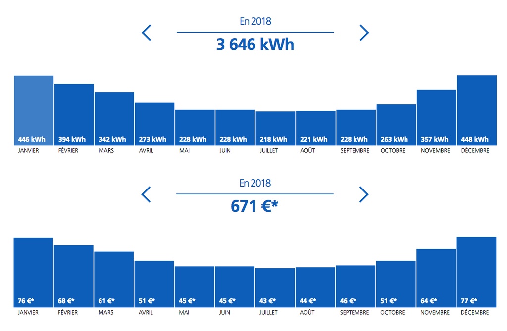

Pour ma part, je n'ai pas dissocié la maison de l'atelier. Et j'ai un abonnement 9kW en tri chez EDF avec heures pleines et creuses.

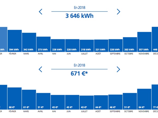

Mon tableau de bord m'indique une consommation sur Janvier 2019 de 75€ pour 431kWh. (Maison avec eau chaude électrique + Atelier)
Mais ça reste un contrat pour particulier. Peut-être que ça joue.
Voici une idée de ma conso en 2018.
La coût de ton électricité me semble donc important. Mais je n'ai pas d'autre repère que mes factures perso :)

Voila, Boris résumé très bien l'utilisation que j'ai des machines. L'aspi en marche, je coupe un truc à la scie et je passe un pti coup de dégo, il est très fréquent que j'ai les 3 machines allumées. J'ai même testé avec la toupie en plus et ca disjoncte pas. Je peux pas prendre moins il me semble comme contrat parce que j'ai besoin du tri et c'est le plus petit contrat qu'ils proposent.

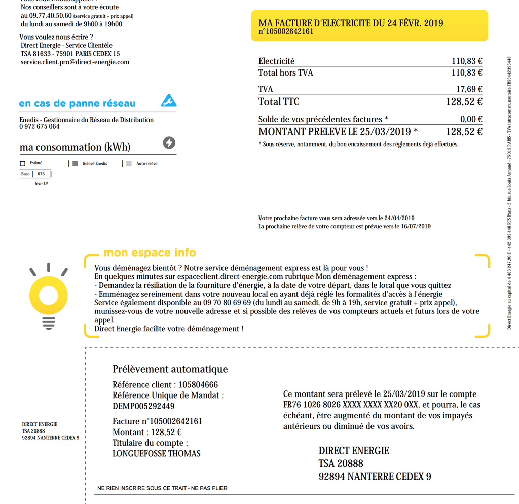

Voici ma facture, peut être que ca va aider à comprendre le prix .
As-tu contrôlé que ton compteur indique plus de 717 kwh ?

Bonjour, sur la facture, je ne vois pas comme tu le dis une consommation de 41kw mais plutôt 676kw.....41KW est l'index de départ.....Conclusion, pas d'erreur sur la facture .
Tarazhilt
Et je rajoute, en relisant la facture que c'est bien un index estimé. Il faut donc vérifier le bon index et éventuellement faire une réclamation. De temps en temps, je contrôle leur estimation et quand je fais le constat qu'ils ont surfacturé (ça ne représente jamais grand chose), je laisse tomber, ce sera de toute manière régularisé.

Du coup j'en viens à poser la question directement à Boris vu que j'ai en comparaison ta conso annuelle et que toi en plus ca inclue ton logement. On fait le même métier, on est équipé sensiblement pareil, comment se fait il que je consomme autant ? J'ai pas l'impression que ce soit une usine à gaz ni Las Vegas mon atelier, c'est étrange non ?
